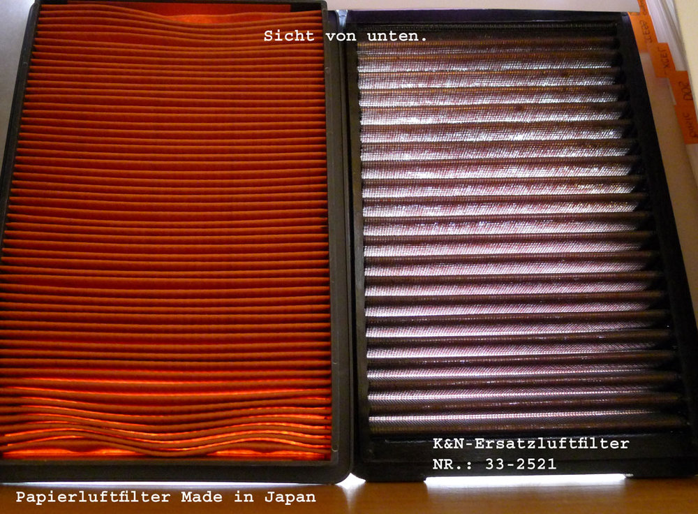

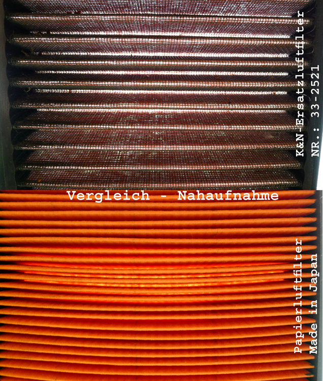

kardynau Geschrieben 29. Juni 2011 Teilen Geschrieben 29. Juni 2011 (bearbeitet) Jo, also als sportluftfiltergegner gebe ich auch mal meinen senf dazu. http://www.cosgan.de/images/smilie/frech/e025.gif wie so der zufall spielt, habe ich an diesem wochenende einige gebrauchtteile für meinen ca5-wagen geholt, darunter einen K&N-ersatzluftfilter mit der NR.: 33-2521. preis im laden um 50,00 eur. http://www.cosgan.de/images/smilie/frech/e055.gif ich hätte mir so einen luftfilter niemals gekauft, er war halt schon dabei in dem gekauften luftfiltergehäuse. er wurde schon längere zeit benutzt, da sich ziemlich viel staub auf der seite wo luft angesaugt wird, angesammelt hat. ich habe mit diesem K&N-ersatzluftfilter und einem neuen originalen Made in Japan (Honda-Nr.: 17220-PJ0-600) papierluftfilter einen vergleich unter gleichen bedingungen gemacht. ich habe beide luftfilter gegen sonnenlicht fotografiert, um zu gucken, welcher luftfilter mehr licht durchlässt und aus diesem grund weniger dicht bzw. mehr durchlässig ist. mit so einem durchlässigen luftfilter ist der motor schlechter gegen verschleiß geschützt, da feine/kleine schmutz-/staubpartikel unzureichend ausgefiltert werden. das ergebnis war: ein K&N-ersatzluftfilter ist http://www.cosgan.de/images/midi/boese/a050.gifviel schlechter als papierluftfilter, weil... abstand zwischen der einzelnen lamellen im K&N-ersatzluftfilter ist grösser bzw. die anzahl der einzelnen lamellen im K&N-ersatzluftfilter ist kleiner wodurch weniger filterfläche entsteht als auch luftdurchflussgeschwindigkeit erhöht wird. bei höherer filtrationsgeschwindigkeit können die staubpartikel beim durchströmen nicht mehr optimal durch die fasern gefiltert werden.wie lichttest auf den vergleichsfotos zeigt, lässt ein K&N-ersatzluftfilter viel mehr licht als papierluftfilter durch. das heißt für mich, K&N-ersatzluftfilter ist mit filtermedium aus baumwollgewebe sehr offenporig deshalb weniger dicht. bei so einem filtermedium können ganz besonders die feinen staubpartikel nicht optimal ausgefiltert werden.dazu kommt zu hoher preis und aufwendige reinigungmein fazit: niemals K&N-ersatzluftfilter, egal welcher typ. papierluftfilter ist einfachhttp://www.cosgan.de/images/midi/froehlich/a040.gif unschlagbar! !-ich kaufe nur das beste, also nur papierluftfilter, für meinen Ca5-wagen-! http://www.cosgan.de/images/midi/froehlich/a075.gif ...nö, nö keine experimente ps.: noch etwas zu lesen: https://www.accordforum.de/showthread.php/luftfilter-leistungsoptimierung-21181.html?p=260178 Bearbeitet 29. Juni 2011 von kardynau Zitieren I-I O N D A - ich will nichts anderes Link zu diesem Kommentar Auf anderen Seiten teilen Mehr Optionen zum Teilen...
