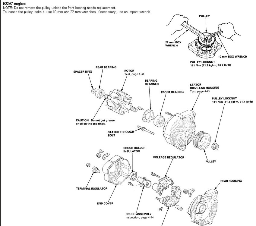

bei einer lima kann man eigentlich alles auswechseln aber je nach motortyp sind regler/kohlebürsten anders, wie auf den bildern unten.

könntest du später vielleicht die alte lima zerlegen und schauen was nicht ok war? ...und dabei einpaar bilder machen?
