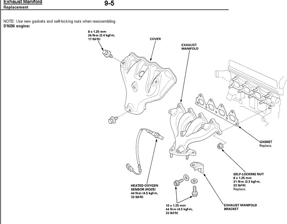

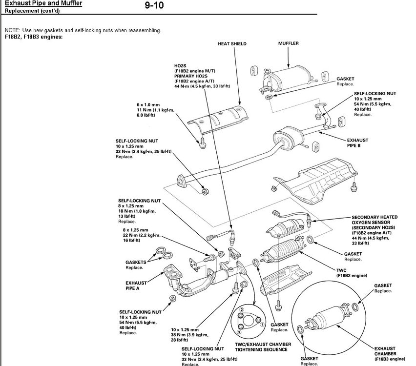

kardynau Geschrieben 30. Juni 2011 Teilen Geschrieben 30. Juni 2011 (bearbeitet) jo, ich denke die anzahl und platz der lambdasonden hängt vom bj. und vom motor-typ ab, wie auf den bildern unten, die nr.1 und nr.2. lambdasonden sind im/zwischen kat und krümmer und nicht klein also nicht zu übersehen. Bearbeitet 30. Juni 2011 von kardynau Zitieren I-I O N D A - ich will nichts anderes Link zu diesem Kommentar Auf anderen Seiten teilen Mehr Optionen zum Teilen...
