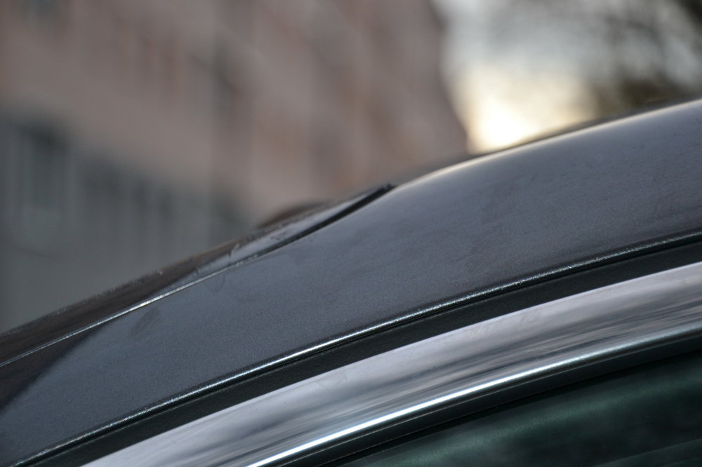

VukRs Geschrieben 9. Juli 2013 Geschrieben 9. Juli 2013 (bearbeitet) Mal wieder was zum Thema ;-) Wenn Leiste weg = 180 € für eine neue Leiste Klebearbeiten der Leiste + Seitenschweller (siehe Bild vom vorherigen Post) = 100 € Alles vom Honda händler in Dortmund Ärgert mich nur, dass es kein entgegenkommen vom Hersteller gibt. Bearbeitet 9. Juli 2013 von VukRs Zitieren
RalfP Geschrieben 10. Juli 2013 Geschrieben 10. Juli 2013 Würd mal einfach mal zu einem anderen Händler fahren, nicht jeder Händler hat Lust sich mit Honda direkt auseinander zu setzten. Honda müsste das Problem hinlänglich bekannt sein. Zitieren
PAPA MUERTE Geschrieben 26. August 2013 Geschrieben 26. August 2013 Hab ja ganz am Amfang schonmal geschrieben das meine ab war und geklebt wurde von Honda. Ja, da hat der freundliche ein wenig Mist gebaut. Letztens mit nem Kumpel und seinem VR 6 Passat auf der Autobahn nen kleinens "Rennen" gefahren. (War nachts und es ist freigegeben auf dem Stück) Bei 210 knallte es kurz und dann zischte es wie Sau. Die von Honda geklebte Linke Leiste hatte sich wieder verabschiedet. Zum Glück hing sie noch an der letzten Befestigung. Hab sie jetzt mit Caramba Motordichtmasse angeklebt. Die hält jetzt besser als vorher. Zitieren Gruß Jan

Hallenser1976 Geschrieben 19. Oktober 2013 Geschrieben 19. Oktober 2013 Wer ein Prefacemodell besitzt und als Fahrzeughalter bei Honda Deutschland gemeldet ist hat gestern sicher schon ein Schreiben von Honda Deutschland erhalten oder wird es in den kommenden Tagen noch erhalten. Es gibt jetzt eine "Produktoptimierung" für das Acordmodell 2009. Man muss sich dazu mit FGN und km-Stand bei seinem HH melden und einen Termin ausmachen. Die Leisten (deren Halter) werden neu verklebt, ob auch die Leisten selber erneuert werden ist mir selber noch nicht bekannt. Zitieren

hoschi Geschrieben 30. Oktober 2013 Geschrieben 30. Oktober 2013 War heute beim HH , wird nur die linke lockere Zierleiste gewechselt . War vermutlich ein Verarbeitungsfehler , da die Leiste nicht nur gesteckt , sondern auch geklebt war . Zitieren

ele Geschrieben 14. November 2013 Geschrieben 14. November 2013 Hallo, ich habe meinen CW3 seit Montag (EZ 2009). Heute morgen schnell und ohne Termin bei meinem freundlichen HH gewesen. Der hat beide Leisten neu geclipst und verklebt. Nach 1,5 Stunden (wg. Trocknungszeit) war die Sache erledigt und hat keinen Cent gekostet. LG Ele Zitieren
Price Geschrieben 28. November 2013 Geschrieben 28. November 2013 (bearbeitet) Ich habe jetzt auch die Rückrufaktion mitgemacht und bereue es schon. Die Arbeit die da gemacht worden ist sieht in meinen Augen alles andere als gut aus. Mann könnte meinen es währ nen Unfallauto weil die Spaltmaße so nicht passen. Habe mit nem anderen Accord der paar Meter daneben auf deren Parkplatz stand vergleichen und da sieht es ganz anders aus.(also der war wohl noch orig) Leider war zu dem späten Zeitpunkt der Abholung nur noch die Dame von der Kasse da. Es gab also auch keine Übergabe. Fahr heut wieder hin und Reklamier das. Bearbeitet 28. November 2013 von Price Zitieren
