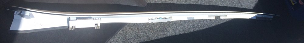

CM1LPG Geschrieben 10. Juli 2019 Teilen Geschrieben 10. Juli 2019 Bei meinem 2011er hatten sich die Leisten beidseitig gelöst. Bei der Reparatur - Neuverklebung - stellte ich fest, dass hier bereits (schlecht) nachverklebt worden war und die ursprünglichen Halteklipse vollkommen bfehlten. Das Fahrzeug ist schleckheftgepflegt und war stets beim selben Vertragshändler. Wer da gebastelt hatte entzieht sich meiner Kenntnis. Jetzt habe ich die Dinger verklebt und sehe der Zukunft gelassen entgegen. Zitieren Link zu diesem Kommentar Auf anderen Seiten teilen Mehr Optionen zum Teilen...

ichhier Geschrieben 30. August 2019 Teilen Geschrieben 30. August 2019 Der HH wird wohl bei Honda die Teile bestellen. Was meinst du mit "Version"? Die Leisten werden die selben sein. Bei meinem Facelift hatte sich auch eine Leiste gelöst (will sagen, die Öse in der die Klammer einrastet ist ausgebrochen - der Steg ist einfach zu dünn). Ich habe es selbst mit Montagekleber gerichtet. Zitieren Link zu diesem Kommentar Auf anderen Seiten teilen Mehr Optionen zum Teilen...
CE9_1996 Geschrieben 5. September 2019 Teilen Geschrieben 5. September 2019 Bei den verbauten Teilen gibt es wohl verschiedene, geänderte Clipse, geänderte Halter geändete Leiste mit eben eventuell breiteren Stegen, damit diese nicht mehr so leicht ausbrechen. Dazu gibt es dann auch andere Teilenummern Und damit der Händler dann nicht alte Lagerteile einbaut ist es von Vorteil zu wissen, was da geändert wurde. Habe ja keine Lust meine Leisten irgendwo auf der Autobahn einzusammeln, nur weil ich mal etwas flotter unterwegs war Zitieren Stau ist nur hinten blöd - vorne gehts :D Link zu diesem Kommentar Auf anderen Seiten teilen Mehr Optionen zum Teilen...
