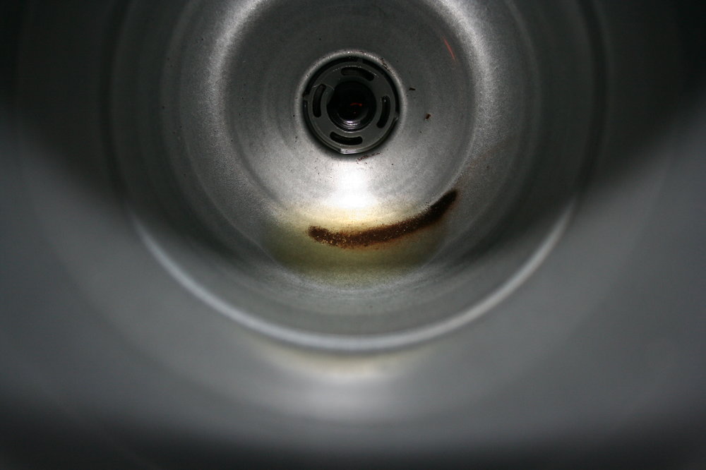

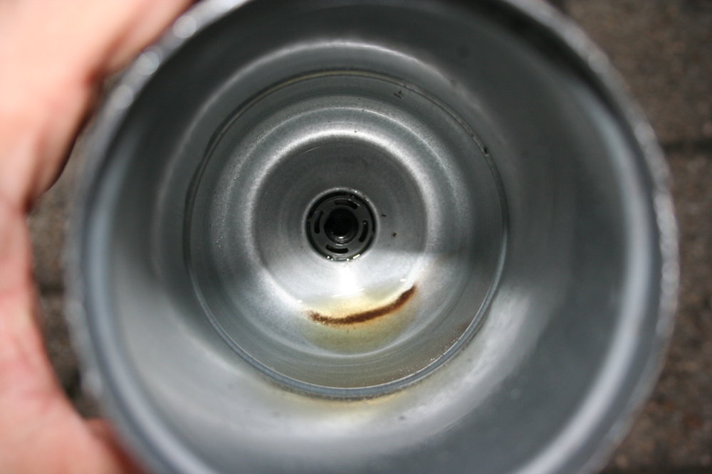

hab den alten mal zerlegt (zersägt). außen war etwas metallstaub aber innen nix.
hab mal nachgekuckt und die benzintankgeschichte is sogar schon 50tkm her.
