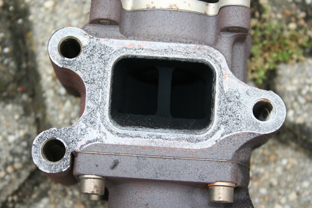

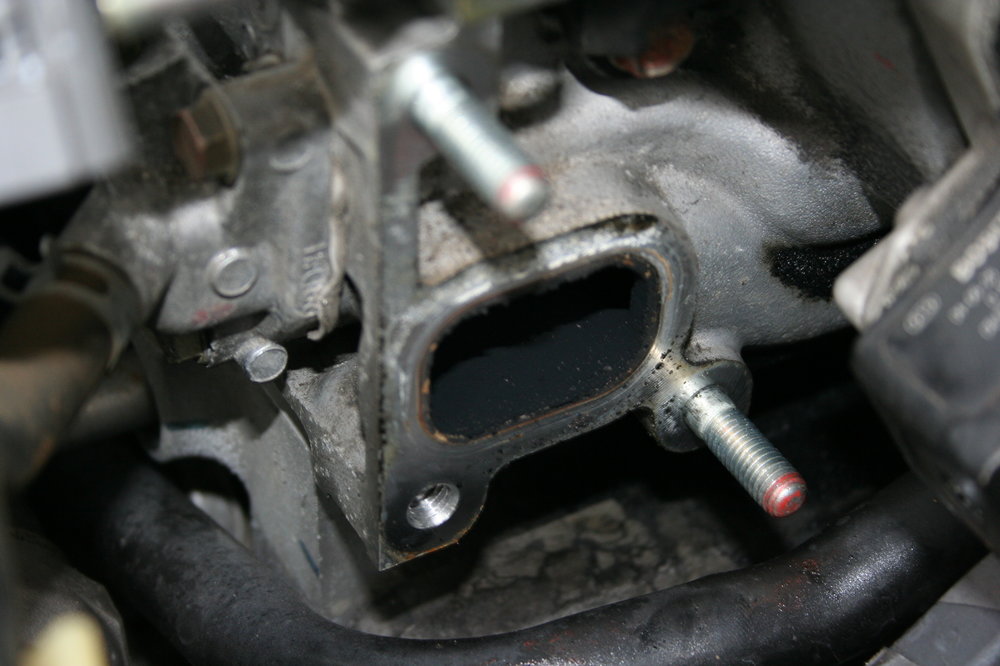

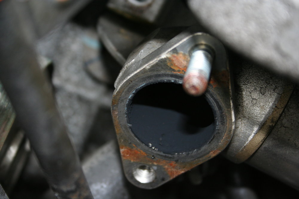

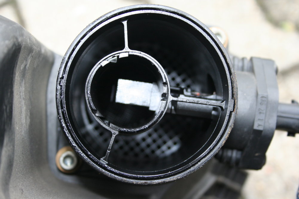

fazit: ruß wo man hinkuckt. im ansaugtrakt vorm filter is ölig/schmierig und der lmm dementsprechend auch.
fahr nachher ma in die ws und frag ob das ventil noch zu retten is.
noch eins vom ventil. um den kopf runter zu nehmen müßte ich ja offensichtlich das ventil rausschrauben. das lass ich aber erstma sein.

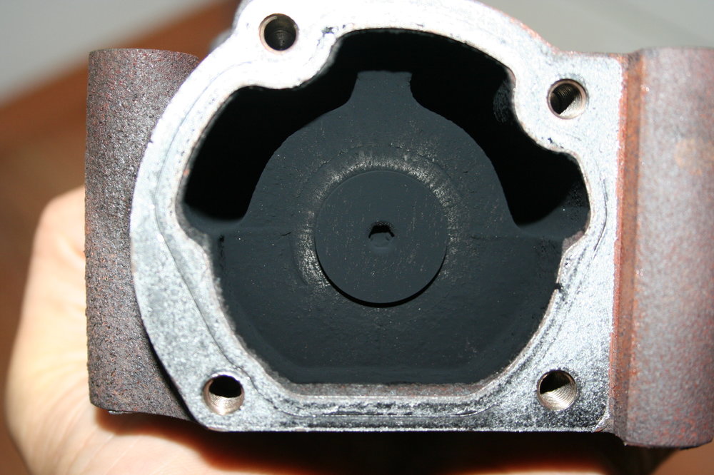

EGR-ventil funktioniert. laut ws könnte es auch einfach nur n marderbiss an nem unterdruckschlauch sein. hatte auch erst dieses jahr n marder zu besuch und das könnte sich mit dem zeitpunkt als es anfing zu rußen decken. allerdings kommt man da ohne hebebühne ja nirgens ran.
turbodefekt wär auch noch eine möglichkeit (wie von metti schon geschrieben). kann ich denn die turbowelle prüfen? den auslassschlauch kann ich ja nur von unten lösen also komm ich auch da nicht ran.

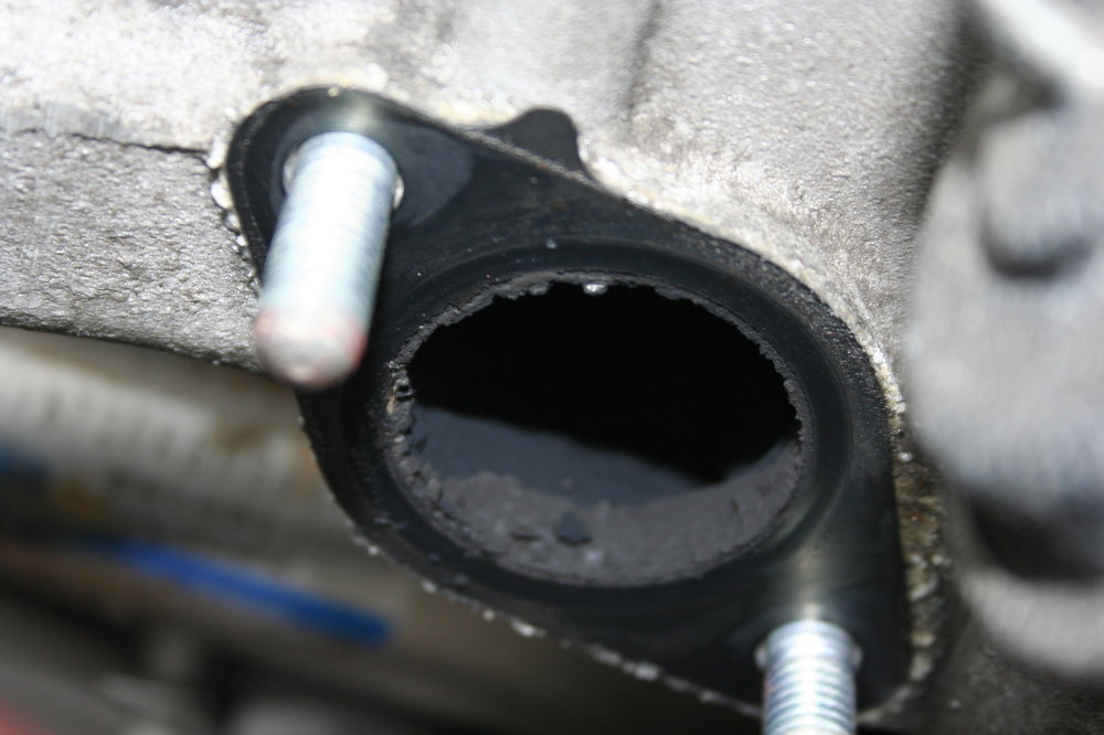

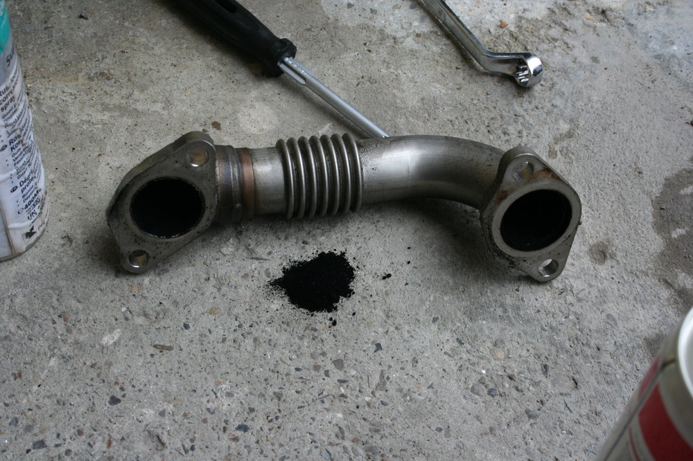

war natürlich ruß ohne ende drin. das was ging hab ich rausgeholt und gereinigt.
den schlauch vor der drosselklappe hab ich ma abgemacht und o weh o weh ich ahne schlimmes:(

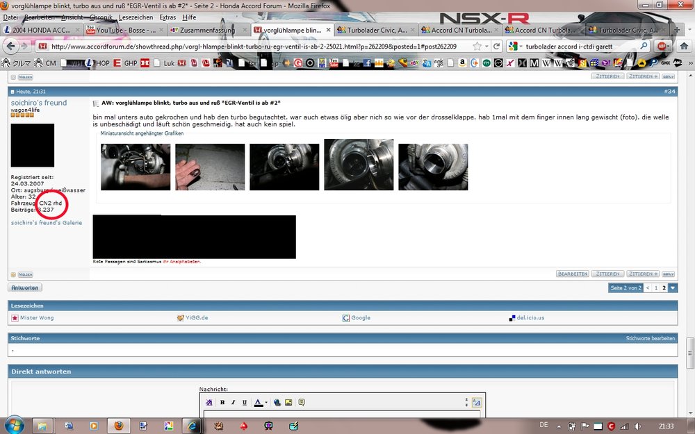

p.s. Hast Du eigentlich einen Rechtslenker??:schock: - oder kommt der Gaszug bei allen CN2 "links" raus und geht nach "rechts" weg (wenn man von vorne in den Motorraum schaut) - bei mir ist es ganau andersherum......
      Km-log  Jan 555.000

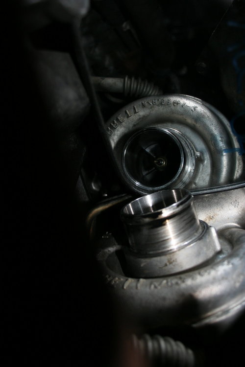

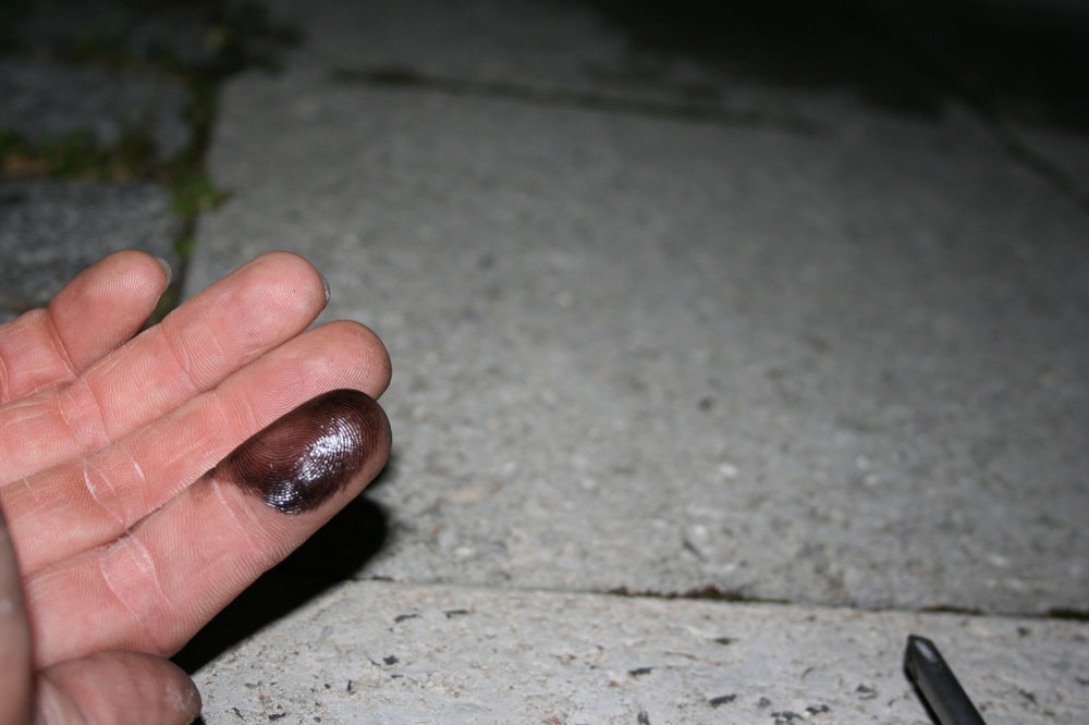

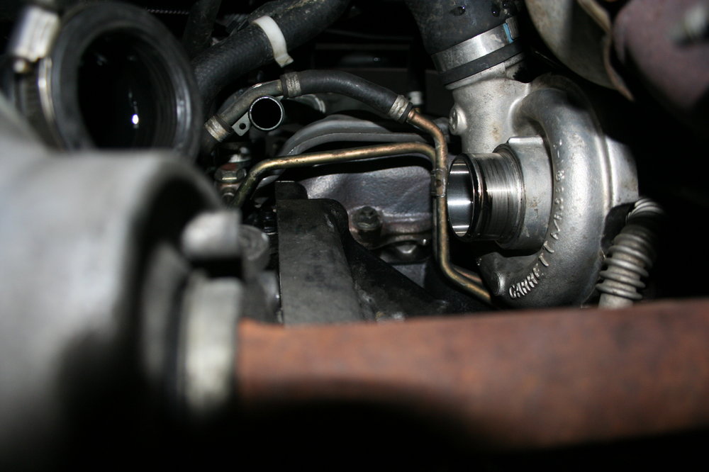

bin mal unters auto gekrochen und hab den turbo begutachtet. war auch etwas ölig aber nich so wie vor der drosselklappe. hab 1mal mit dem finger innen lang gewischt (foto). die welle is unbeschädigt und läuft schön geschmeidig. hat auch kein spiel.
ich hab nen 18900-RGB-E02 und er bietet nen 18900-RGB-E01 an. wo is denn da der unterschied?
Vielleicht wurden die Rechtslenker-Accords heimlich in England montiert und haben bei den Teilen hinten auch ne 2....wie beim Motorcode :D:

das beschriebene luftrohr, der llm und das luftrohr von turbo zum llm waren ölig/schmierig. wobei die seite vom turbo am besten aus sah. hauts denn da was über die kurbelgehäuse mit rein? weil die führt ja direkt ins rohr t>llm.
