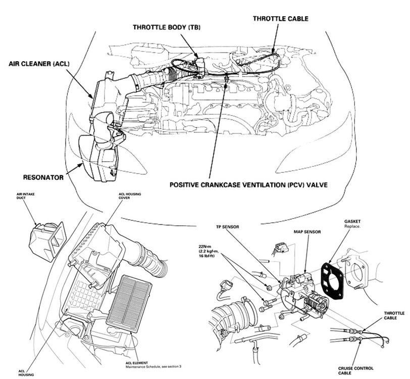

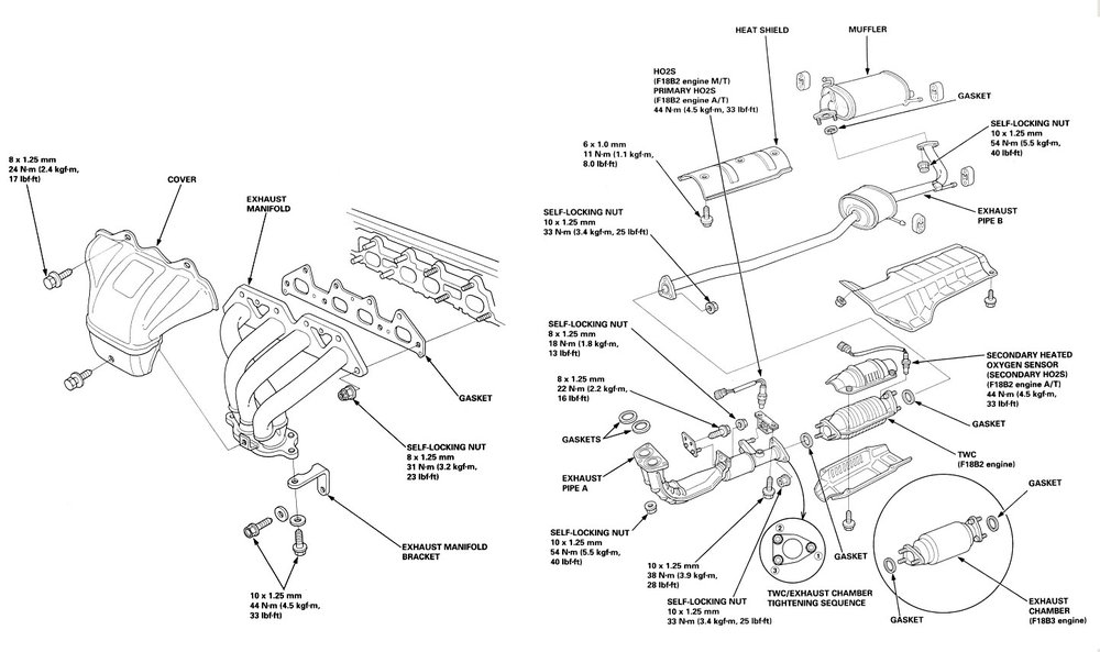

kardynau Geschrieben 12. Juli 2011 Teilen Geschrieben 12. Juli 2011 hi, ich nehme an, hast Honda Accord Sedan CG8 also F18B2, F18B3 oder F18B4 motor dem entsprechend habe ich bilder gemacht. ich hoffe stimmt alles. http://www.cosgan.de/images/smilie/konfus/d075.gif ..und jo, ist immer eine gute idee alles zurückzubauen aber ich befürchte alle originalteile zu besorgen wird auch ziemlich teuer. ich habe keine tieferlegung aber ich vermute mit den neuen federn um 3cm tiefer und wenn federn ausgeleiert sind noch 10cm dazu. wenn dazu noch kommt, dass die auspuffanlage zu tief hängt, ist sehr unpraktisch das ganze. Honda MSD und hosenrohr halten um 10 Jahre, zubehör ist nichts, schade ums geld und arbeitszeit. ... http://www.cosgan.de/images/smilie/konfus/a015.gif wäre aber nicht besser wegen bodenfreiheit deine auspuffanlage drin zu lassen und nur die tieferlegung zu entfernen? gruß Zitieren I-I O N D A - ich will nichts anderes Link zu diesem Kommentar Auf anderen Seiten teilen Mehr Optionen zum Teilen...
DestinatorK Geschrieben 12. Juli 2011 Autor Teilen Geschrieben 12. Juli 2011 Super, ich danke euch. Ihr seid echt eine riesen Hilfe! Puh, neu sieht das aber alles ganz schön teuer aus. Und lt. Bilder auch sehr komplex. Ich bin von 4-5 Teilen ausgegangen ;):( kardynau: Wie gesagt ich weiß ja nicht, ob's generell daran liegt, dass der Auspuff zu tief eingebaut ist. Ich dachte halt die 3 cm an Tieferlegung würden den Brei nicht fett machen. Aber jetzt wo du das sagst, dass die ggf. noch ausgeleiert sind... Mh. Auspuff würde ich an sich schon gern dran lassen :D Dann muss ich mich mal wegen den Federn schlau machen. Aber da habe ich ja hier auch schon einige nützliche Beiträge gesehen. Könnt ihr abschätzen was der Federwechsel zu OEM in etwa kostet und was der Zeitaufwand wäre? Daaaanke! Zitieren Link zu diesem Kommentar Auf anderen Seiten teilen Mehr Optionen zum Teilen...
