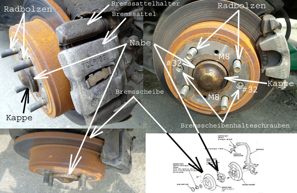

kaefergarage.de Geschrieben 16. Juli 2011 Teilen Geschrieben 16. Juli 2011 Und denke daran: vorne werden die Bremskolben lediglich zurück gedrückt, hinten müssen sie eingedreht werden! Ich beziehe mich mal auf dieses Bild von Dir für hinten (erst heute bei meinem gemacht) - Auto natürlich aufbocken - Rad abnehmen - Bremssattel #7/#8 (SW 12) mit den Schrauben #24 komplett abnehmen und nicht unbedingt am Bremsschlauch hängen lassen. Hochbinden oder auf dem Querlenker ablegen - Bremskolben #13 zurück drehen; das kannst Du mit Geschick und quer genommenem Flachmeißel machen. Im Uhrzeigersinn ;) Der Kolben sollte eben mit dem Gehäuse sein - Bremsklötze #12 heraus nehmen - den Bremssattelhalter #9/#10 mit den Schrauben # (SW 14) abnehmen - Kreuzschlitzschrauben #32 ausschrauben und Bremsscheibe #5 abnehmen - entsorgen Es empfiehlt sich, einen großen Kreuzschlitzschraubendreher für die beiden #32 zu haben. Diesen ansetzen und mit dem großen Hammer auf den Schraubendrehen klopfen. Das löst in der Regel die Schrauben einfacher. Der Schraubendreher sollte einen Schlüsselansatz haben. Dann kannst Du ordentlich Druck mit dem Körper auf den Schraubendreher ausüben und gleichzeitig die Hebelwirkung nutzen um die Schrauben einfacher zu lösen. Der Einbau in umgekehrter Reihenfolge ;) Danach machste Du die Grundeinstellung der Handbremse - Die Bremskolben müssen komplett eingedreht sein - Handbremsseile in der Mittelkonsole (müsste auch bei Dir unter dem Mittelfach sein) komplett lösen (hier #9 im Bild) - Auto anschmeissen - Bremse solange drücken, bis Du Bremsdruck hast - Motor aus - nun die Handbremsseile wieder stramm ziehen - Wieviel war nun nochmal die Zähnezahl? Ich denke 3-5 sollten es sein Das war es auch schon. Zitieren Wer Initiative zeigt, bekommt meistens auch den Auftrag! >>> Antworten - Zitieren - Bearbeiten ? So geht's<<< Link zu diesem Kommentar Auf anderen Seiten teilen Mehr Optionen zum Teilen...

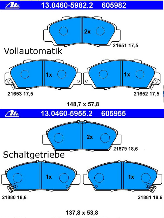

kardynau Geschrieben 17. Juli 2011 Teilen Geschrieben 17. Juli 2011 (bearbeitet) hi, noch etwas dazu. ;) diese informationen habe ich zu den vorderen b-scheiben von ATE-seite geholt: Bremsscheiben: EAN-Nummer 4006633071512 Status Normal Menge pro Verpackungseinheit 2 Verpackungseinheit 1 Gebrauchsnummern 423103 Kriterien: bis Baujahr 09/1998 Getriebeart Schaltgetriebe Einbauseite Vorderachse Durchmesser [mm] 260 Bremsscheibendicke [mm] 23,0 Mindestdicke [mm] 21 Bremsscheibenart belüftet Lochanzahl 4 Lochkreis-Ø [mm] 114,3 Höhe [mm] 34 Zentrierungsdurchmesser [mm] 92 Innendurchmesser [mm] 160 Gewindemaß M10x1,25 Bremsbelag: EAN-Nummer 4006633070966 Status Normal Menge pro Verpackungseinheit 1 Verpackungseinheit 1 Gebrauchsnummern 605955, 21879, 21880, 21881 Kriterien: bis Baujahr 09/1998 Getriebeart Schaltgetriebe Einbauseite Vorderachse Breite [mm] 137,8 Höhe [mm] 53,8 Dicke/Stärke [mm] 18,6 Verschleißwarnkontakt mit akustischer Verschleißwarnung Bremssystem Akebono Prüfzeichen E9 90R-01229/1529 ++++++++++ Bremsscheiben: EAN-Nummer 4006633071505 passend für Felgengröße: 15 Zoll Einbauort: Vorderachse Status Normal Menge pro Verpackungseinheit 2 Verpackungseinheit 1 Gebrauchsnummern 423102 Kriterien: bis Baujahr 09/1998 Getriebeart Vollautomatik Einbauseite Vorderachse Durchmesser [mm] 282 Bremsscheibendicke [mm] 23,0 Mindestdicke [mm] 21 Bremsscheibenart belüftet Lochanzahl 4 Lochkreis-Ø [mm] 114,3 Höhe [mm] 34 Zentrierungsdurchmesser [mm] 92 Innendurchmesser [mm] 160 Gewindemaß M10x1,25 Bremsbelag: EAN-Nummer 4006633022200 Status Normal Menge pro Verpackungseinheit 1 Verpackungseinheit 1 Gebrauchsnummern 605982, 21651, 21652, 21653 Kriterien: bis Baujahr 09/1998 Getriebeart Vollautomatik Einbauseite Vorderachse Breite [mm] 148,7 Höhe [mm] 57,8 Dicke/Stärke [mm] 17,5 Verschleißwarnkontakt mit akustischer Verschleißwarnung Prüfzeichen E9 90R-01229/103 ...da die vorderen 260mm-bremsscheiben sehr genau in die bremssättel/b-sattelhalter passen (so um max. 5mm spiel) und die 282-b-scheiben um etwa 10mm höher sind, ist es unmöglich bei so einem umbau den alten bremssattel/b-sattelhalter mit diesen 282mm-b-scheiben zu benutzen. ...wenn man auch bremsbelag für diese beiden b-scheiben-grössen vergleicht (Schaltgetriebe/Vollautomatik), haben die bremsbeläge ganz anderes aussehen und abmessungen so dass davon auszugehen ist, dass sie für eine ganz andere bremssattel-art konstruiert wurden und niemals passen werden. http://www.cosgan.de/images/smilie/konfus/a015.gif ich denke so müsste stimmen. ich habe noch mein altes foto von meinen hinteren b-scheiben kopiert. bei deinem wagen ist alles ähnlich. um diese b-scheiben (ohne hammer zu benutzen) abzumontieren, sollst du bremsscheiben-halteschrauben #32 abschrauben und danach zwei andere schrauben in die b-scheibe einschrauben (zwei freie löcher mit gewinde auf dem foto, 2x schrauben M-8, um diese alten b-scheiben von der nabe wegzudrücken. Bearbeitet 17. Juli 2011 von kardynau Zitieren [sIGPIC][/sIGPIC]I-I O N D A - ich will nichts anderes Link zu diesem Kommentar Auf anderen Seiten teilen Mehr Optionen zum Teilen...
AdnohDrocca Geschrieben 17. Juli 2011 Autor Teilen Geschrieben 17. Juli 2011 (bearbeitet) Hi! Super! Vielen Dank allen für die zusätzlich ausführlichen Details! Das hilft ein großes Stück weiter. Wenn das noch immer die ersten (nicht innenbelüfteten) Bremsscheiben sind, dann müssten das doch die 260er Bremsscheiben sein, oder? Ansonsten: misst man die Scheibe vom kreismittelpunkt nach außen oder ist das Maß die Scheibenflächenbreite? :)) NACHTRAG wegen Beitragsüberschneidung: AAaah ... Durchmesser! :D Danke, kardynau! Genau diese Informationen habe ich gesucht. Vielen Dank auch für die erweiterte Anleitung (für mein Schaltgetriebe-CE8 ). Bei mir im Fahrzeugschein steht 14'', deshalb werden es garantiert 260er Scheiben sein. Eine Änderung der Dimension kommt dann auf keinen Fall in Frage, wenn so viele kostspieligen Faktoren beeinflusst werden. Ich will meinen CE8 nur fit halten und das so kostenoptimal wie möglich. Das versärkte Faden und immer schnelleres Heißwerden der Bremsen war vermutlich ohnehin nur deshalb, weil 1. nicht innenbelüftet und 2. verschlissen. Das Sturzproblem hinten rechts und Überprüfung von Querlenker und Achsschenkel nehme ich mir für während der Arbeiten für die TÜV-Abnahme vor. Ich hoffe sehr, dass da nach der TÜV-Abnahme nicht viel Arbeit doppelt gemacht werden muss was Bremsscheibe, etc. ab und dran angeht. Und noch mehr hoffe ich, dass das Rad nicht einklappt während der TÜV-Abnahme. :D Thema Radlager schiebe ich dann in der Tat auf, da ich fahrradbedingt schwerlich die 200.000km Laufleistung i.d. nächsten ca. 4 Jahren kratzen werde. @acc95cc7_type-r Vor 3 Wochen wurden die Reifen neu aufgezogen, wo alle Achsmanschetten noch dicht waren und die Scheiben noch soweit aussahen, als würden sie einige tausend km halten, aber ein Wechsel war schon mittelfristig geplant. Der Sachverständige sah die Sache mit den Scheiben etwas dringlicher, was aber auch in Ordnung ist, da das Thema ohnehin anstand. Und Achsmanschette war eben Pech. Deine Bedenken hinsichtlich Laienarbeit, wenn man bspw. Faktoren wie Anzug der Befestigungen in xy Nm berücksichtigt, sind sicherlich berechtigt, aber mit guter Vorbereitung anhand der Anleitungen inkl. Detailvorwarnungen, wie Deinen, sollte ich gut fahren können. Außerdem: wie der Zufall so will, habe ich gerade Hilfe von fachkundiger Seite samt vollumfänglich ausgestatteter KfZ-Werkstatt angeboten bekommen. Jetzt muss ich aber erst einmal alles bestellen und vor allem rausbekommen was. :) Bearbeitet 17. Juli 2011 von AdnohDrocca Zitieren :prost::stupid: Link zu diesem Kommentar Auf anderen Seiten teilen Mehr Optionen zum Teilen...
kaefergarage.de Geschrieben 17. Juli 2011 Teilen Geschrieben 17. Juli 2011 Also die hinteren Bremsen meines CE2 (1996) sind identisch wie das Bild von kardynau - lustig. Zitieren Wer Initiative zeigt, bekommt meistens auch den Auftrag! >>> Antworten - Zitieren - Bearbeiten ? So geht's<<< Link zu diesem Kommentar Auf anderen Seiten teilen Mehr Optionen zum Teilen...
AdnohDrocca Geschrieben 17. Juli 2011 Autor Teilen Geschrieben 17. Juli 2011 (bearbeitet) Ich habe die Suche noch ein wenig eingegrenzt auf den Typus Bremsscheiben, die ich (hoffentlich) habe, also voll, 260mm, 10mm Scheibendicke und Schaltgetriebe: Herst.nr. 24.0110-0295.1 EAN: 4006633221351 Beschreibung: Durchmesser [mm]: 260 Bremsscheibendicke [mm]: 10,0 Mindestdicke [mm]: 8 Bremsscheibenart: Voll Lochanzahl: 4 Lochkreis-Ø [mm]: 114,3 Höhe [mm]: 63,7 Zentrierungsdurchmesser [mm]: 64,1 Innendurchmesser [mm]: 155 Bohrung-Ø [mm]: 12,7 Herstellernummer: 24.0110-0233.1 EAN: 4006633071451 Durchmesser [mm]: 260 Bremsscheibendicke [mm]: 10,0 Mindestdicke [mm]: 8 Bremsscheibenart: Voll Lochanzahl: 4 Lochkreis-Ø [mm]: 114,3 Höhe [mm]: 48,7 Zentrierungsdurchmesser [mm]: 64,1 Innendurchmesser [mm]: 155 Bohrung-Ø [mm]: 12,8 Aber was ich gerade nicht herausfinde, ist ob diese beiden jetzt für je Vorder- und Hinterachse sind. Letztere soll für Hinterachse sein, aber Angabenfehler sind ja nicht ausgeschlossen. Ich würde ja gerne belüftete nehmen, da ist es viel einfacher bei der Auswahl, aber die sind breiter (also stärker) als die vollen Bremsscheiben mit 10mm. Bearbeitet 17. Juli 2011 von AdnohDrocca Zitieren :prost::stupid: Link zu diesem Kommentar Auf anderen Seiten teilen Mehr Optionen zum Teilen...

kardynau Geschrieben 17. Juli 2011 Teilen Geschrieben 17. Juli 2011 (bearbeitet) jo, das habe ich bei ATE für HONDA ACCORD VI CE 2.0 i LS (CE8 ) gefunden. ...also meines wissens sind die bremsscheiben vorne immer belüftet. Sogar meine b-scheiben 242,0mm sind belüftet.;) ...dagegen sind hintere bremsscheiben immer voll also nicht belüftet. ATE 24.0123-0103.1 Bremsscheibe vorne belüftet EAN-Nummer 4006633071512 Status Normal Menge pro Verpackungseinheit 2 Verpackungseinheit 1 Gebrauchsnummern 423103 Kriterien: bis Baujahr 09/1998 Getriebeart Schaltgetriebe Einbauseite Vorderachse Durchmesser [mm] 260 Bremsscheibendicke [mm] 23,0 Mindestdicke [mm] 21 Bremsscheibenart belüftet Lochanzahl 4 Lochkreis-Ø [mm] 114,3 Höhe [mm] 34 Zentrierungsdurchmesser [mm] 92 Innendurchmesser [mm] 160 Gewindemaß M10x1,25 ATE 24.0110-0233.1 Bremsscheibe hinten NICHT belüftet (voll) Allgemein: EAN-Nummer 4006633071451 Status Normal Menge pro Verpackungseinheit 2 Verpackungseinheit 1 Gebrauchsnummern 410233 Kriterien: bis Baujahr 09/1998 Einbauseite Hinterachse Durchmesser [mm] 260 Bremsscheibendicke [mm] 10,0 Mindestdicke [mm] 8 Bremsscheibenart Voll Lochanzahl 4 Lochkreis-Ø [mm] 114,3 Höhe [mm] 48,7 Zentrierungsdurchmesser [mm] 64,1 Innendurchmesser [mm] 155 Bohrung-Ø [mm] 12,8 Ps.: danke knobi, :)) diese h-bücher habe ich mir auch heruntergezogen. Bearbeitet 17. Juli 2011 von kardynau Zitieren [sIGPIC][/sIGPIC]I-I O N D A - ich will nichts anderes Link zu diesem Kommentar Auf anderen Seiten teilen Mehr Optionen zum Teilen...
