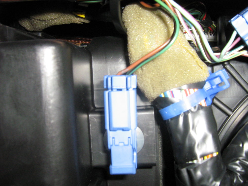

Lil Krayzee Geschrieben 30. August 2007 Teilen Geschrieben 30. August 2007 Man kann den bei den CG/CH Accords auch den Fehlerspeicher mittels Blinkcode auslesen, unterhalb vom Handschuhfach ist eine aufgesteckte Plastikverkleidung, dahinter mittig ein kleiner blauer 2poliger Stecker (ca. 1x1 cm) über diesen Stecker läßt sich das Problem los machen. Kann heute haben mal Bilder machen, dann ist es einfacher. Zitieren Projektauflösung: Civic EJ9, EK4, EK9, K20A, K-Swap Teile https://www.ebay-kleinanzeigen.de/s-bestandsliste.html?userId=6298395 Link zu diesem Kommentar Auf anderen Seiten teilen Mehr Optionen zum Teilen...
Lil Krayzee Geschrieben 30. August 2007 Teilen Geschrieben 30. August 2007 So hier mal die Bilder vom Stecker. Zitieren Projektauflösung: Civic EJ9, EK4, EK9, K20A, K-Swap Teile https://www.ebay-kleinanzeigen.de/s-bestandsliste.html?userId=6298395 Link zu diesem Kommentar Auf anderen Seiten teilen Mehr Optionen zum Teilen...

Lil Krayzee Geschrieben 31. August 2007 Teilen Geschrieben 31. August 2007 Man steckt ein Kabel in den Stecker dass beide Pole verbindet, sobald dass gemacht ist fängt die Kontrollleuchte das blinken an, an Hand wie oft bzw wie schnell sie blinkt kann man den Fehlercode rausfinden. Da hab ich mich aweng misverständlich ausgedrückt bzw. weiß gar nimmer was ich da schreiben wollte :roll:. Damit habe ich gemeint damit man den Stecker erst ausstecken und dann wie oben vorgehen muß, hoffe dass ich mich verständlich ausgedrückt habe, ansonsten frag halt noch mal dann probier ich es nochmal... Ach der Link von maxrev, kannst zwecks Fehlerdiagnosse aber net verwenden weil die Accords 98-03 andere Nummern haben, die haben alle so viel ich weiß OBD2B Zitieren Projektauflösung: Civic EJ9, EK4, EK9, K20A, K-Swap Teile https://www.ebay-kleinanzeigen.de/s-bestandsliste.html?userId=6298395 Link zu diesem Kommentar Auf anderen Seiten teilen Mehr Optionen zum Teilen...
