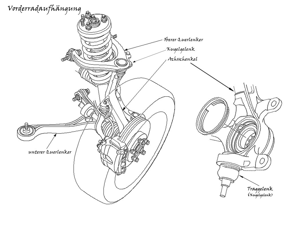

kardynau Geschrieben 13. September 2011 Geschrieben 13. September 2011 (bearbeitet) hi, Honda benutzt sogar universelle bezeichnungen wie Kugelgelenk des unteren Aufhängungslenkers (Traggelenk) oder Kugelgelenk des oberen Aufhängungslenkers (oberer Querlenker) Falls doch oberer Querlenker kaputt: https://www.accordforum.de/showthread.php/querlenker-ausgeschlagen-24494.html?t=24494&highlight=Querlenker ...oder einfach boardsuche benutzen… Bearbeitet 13. September 2011 von kardynau Zitieren I-I O N D A - ich will nichts anderes
