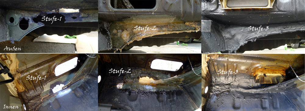

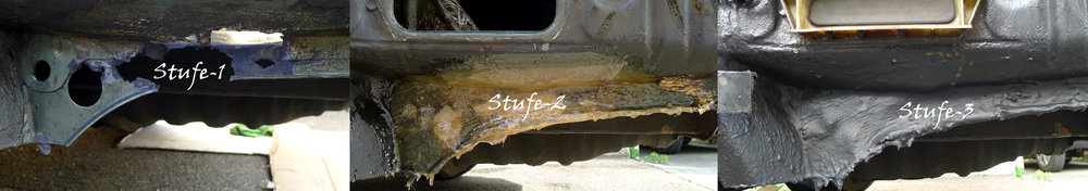

kardynau Geschrieben 16. September 2011 Geschrieben 16. September 2011 (bearbeitet) ...Haltet einfach eure ACCIS am LEBEN und gönnt Ihnen viel Liebe... ...genau das mache ich auch. http://www.cosgan.de/images/smilie/liebe/a015.gif ...ein guter Unterbodenschutz ist für mich das a und o,:motz: am besten gleich nach dem kauf machen lassen ...und gleich hohlräume versiegeln. …ansonsten entsteht nach vielen jahren so eine rosterei wie auf dem foto.. gerade habe ich diese stellen entdeckt, leider beide seiten. :cry: aber zum glück keine tragende teile. :D viel arbeit, um vor dem winter den wagen noch dicht zu kriegen, sonst kommen die mäuse rein. zum glück spielt das wetter bis jetzt mit. :)) grüssle Bearbeitet 16. September 2011 von kardynau Zitieren I-I O N D A - ich will nichts anderes

kardynau Geschrieben 17. September 2011 Geschrieben 17. September 2011 (bearbeitet) Jo, jetzt bin ich fertig. mein wagen und ich sind jetzt einigermaßen versiegelt. Alles wie Hände, Boden, Kofferraum und Kleidung sind versifft. http://www.cosgan.de/images/smilie/ekelig/n025.gif Na ja, ich schweiße gar nichts an meinem wagen. mal schauen wie lange diese Versiegelung hält. Von daher guter Unterbodenschutz zahlt sich immer aus. Honda hat viel gemacht aber leider damals und vielleicht auch jetzt etwas zu wenig. :motz: na ja grüssle Bearbeitet 23. September 2011 von kardynau Zitieren I-I O N D A - ich will nichts anderes
