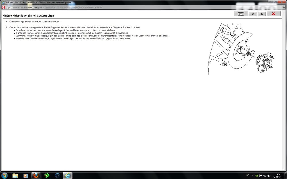

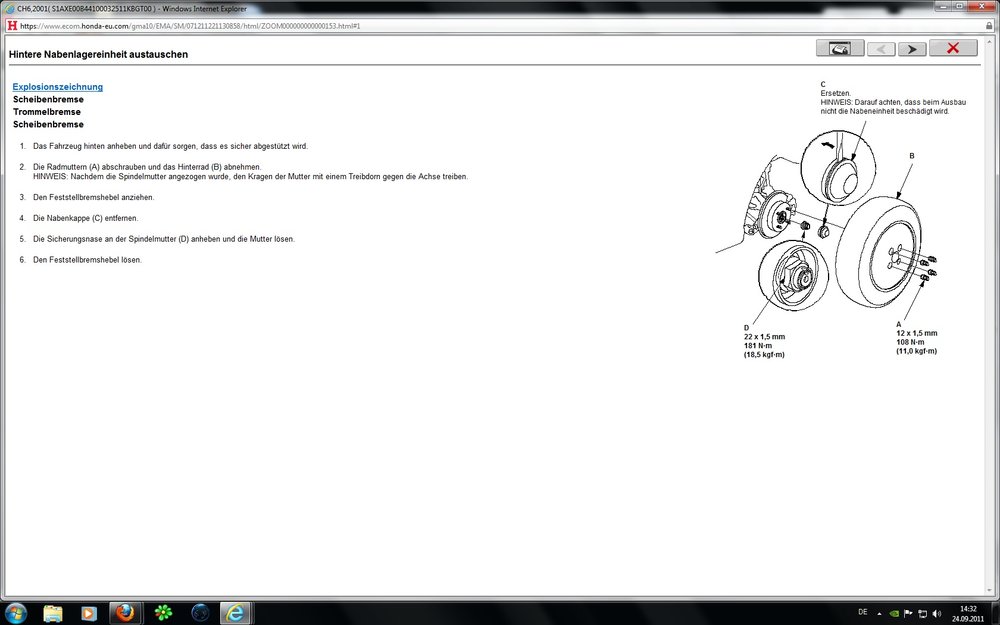

Hallo,
mein CG2 hat nen Radlagerschaden HR. Hab mal druntergeschaut weiß aber nicht recht wie es gewechselt wird bzw. wie es überhaupt festgeschraubt ist. Kenn es nur das das Radlager mit Nabe mit vier Schrauben festgeschraubt wird seh aber nur von hinten eine große Schraube oder ähnliches aber kein Sechskant oder so.. mhmm. Habt ihr ne Anleitung mit Drehmomenten?
Vielen Dank

...und nicht vergessen, davor am besten eine neue spindelmutter besorgen.
und…du brauchst einen großen/langen hebel/griff, um diese mutter abzumontieren und dazu drehmomentschlüssel...http://www.cosgan.de/images/smilie/konfus/g060.gif

So gestern mein radlager getauscht und wuala ist wieder die schöne laufruhe im auto die spindelmutter kostet bei honda keine 10€ und hab knappe 35 min für gebraucht lag aber auch sicher dran das meine bremsen hinten vor 4 monaten neu gemacht habe und alle schrauben ohne probleme zu lösen waren

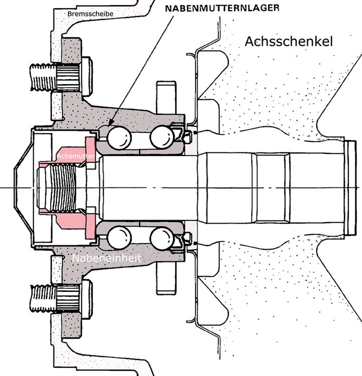

Habe bei 70Tkm re hi das Radlager wechseln lassen müssen. Heute (45Tkm später) habe ich feststellen müssen, dass da schon wieder deutliches Spiel ist. Lässt sich das was nachstellen (neue Achsmutter und etwas fester anziehen) oder muss schon wieder gewechselt werden? Schlaglöcher, Gullideckel und Bordsteinkanten werden tunlichst gemieden. Bearbeitet von Frank15295
Link zu diesem Kommentar
Auf anderen Seiten teilen
hi,
das ist schon komisch, dass das radlager „45Tkm später“ schon spiel hat, da hintere radlager sehr gut abgedichtet/gegen schmutz geschützt sind.
meine hintere radlager haben mehr als 200tkm ausgehalten.
achsmutter lässt sich nicht nachstellen/einstellen/etwas fester anziehen. (nabeneinheit, bild unten).
man kann nur prüfen, ob diese achsmutter mit einem richtigen anzugsdrehmoment angezogen wurde/ist.
vorzeitiger verschleiß bedeutet für mich schlechte qualität oder falsche montage wie z. b. zu fest angezogen ;) und deshalb innere laufringe des radlagers gebrochen.
grüsse :wink:
Bearbeitet von kardynau
