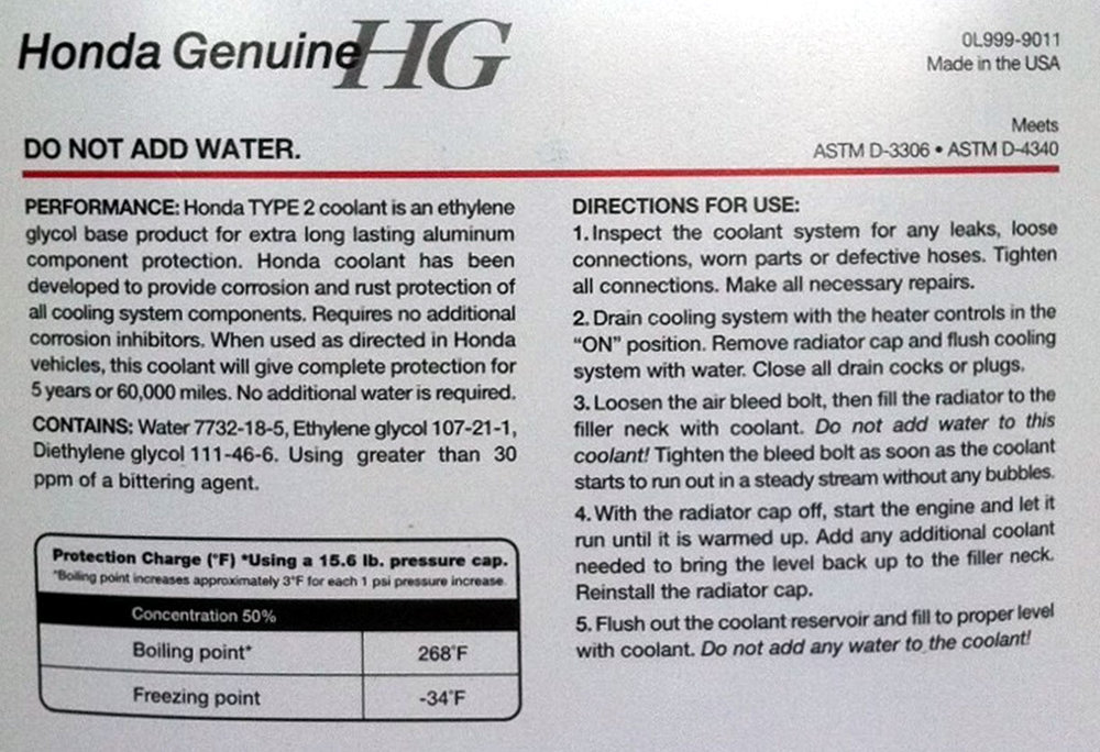

cobra82 Geschrieben 27. September 2015 Geschrieben 27. September 2015 ok, soll ich das thermostat bei honda kaufen, oder wo bzw welche marke sollte ich kaufen. und das honda long life kühlmittel von der interntseite kaufen 2 kanister für 60? und gibt es eine video für den austausch der thermostat auf youtube? Zitieren
cobra82 Geschrieben 28. September 2015 Geschrieben 28. September 2015 (bearbeitet) War heute bei Bosch um den Austausch des Thermostat und Kühlmittel auszutauschen. Bei Bosch kostet es 106 inklusive Thermostat da kommt das g12 rein ist silikatfrei. Ich habe gefragt ob es nicht G30 sein muss wegen silikatfrei, der meinte G30 und G12 seien gleich bzw entsprechend die gleichen anforderung. Muss bzw hält G12 auch 5 jahre bzw 100000 oder muss man es eher austauschen? Und beim Honda wollen die 189€ inkl. Thermostat. Welche Kühlmittel rein kommt habe ich nicht gefragt. bei Bosch und Honda meinen es werden nur 4,5 Liter ausgetauscht, und nicht 6,6, ist das normal, ich wollte aber komplett austauschen lassen, meinen da bleibt immer etwas drin und 4,5 sei richtig. Bearbeitet 28. September 2015 von cobra82 Zitieren
wladi83 Geschrieben 28. September 2015 Geschrieben 28. September 2015 War heute bei Bosch um den Austausch des Thermostat und Kühlmittel auszutauschen. Bei Bosch kostet es 106 inklusive Thermostat da kommt das g12 rein ist silikatfrei. Ich habe gefragt ob es nicht G30 sein muss wegen silikatfrei, der meinte G30 und G12 seien gleich bzw entsprechend die gleichen anforderung. Muss bzw hält G12 auch 5 jahre bzw 100000 oder muss man es eher austauschen? Und beim Honda wollen die 189€ inkl. Thermostat. Welche Kühlmittel rein kommt habe ich nicht gefragt. bei Bosch und Honda meinen es werden nur 4,5 Liter ausgetauscht, und nicht 6,6, ist das normal, ich wollte aber komplett austauschen lassen, meinen da bleibt immer etwas drin und 4,5 sei richtig. Fragen über Fragen :D Das mit dem Wechselinterwall gibt Honda vor Und komplett wird es dir keiner machen, da es teurer ist, oder du lässt dir den Motor auseinander bauen, da wird es dann wieder komplett neu befühlt :roll: Zitieren
cobra82 Geschrieben 28. September 2015 Geschrieben 28. September 2015 Ok ist g12 richtig für mein Motor? Und darf ich mit defekten Thermostat noch fahren. Temperatur geht hoch im Stand mach dann Heizung an geht im normal Bereich ist das ok zu fahren bis zum Termin. Zitieren
