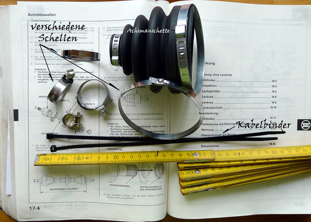

Sermet Geschrieben 18. Oktober 2011 Teilen Geschrieben 18. Oktober 2011 (bearbeitet) Moin, bevor die Liste an meinem CE7 immer länger wird hoffe ich, dass ich hier noch ein bisschen Hilfe finden kann. Ich habe mehrere Probleme mit meinem Honda und grad mal 2 Wochen Urlaub und hoffe, dass ich ihn wieder fit kriege bevor der Winter da ist :) Also ich habe folgende Mängel gefunden: FALL A: - Vorne Links fehlt die Schelle von der Achsmanschette, ist nem Kumpel heute beim wechseln der Reifen aufgefallen aber er hatte keine da (meinte was von Baumarkt vielleicht, kann mir da wer ne größe nennen?) FALL B: - Das Gebläße geht manchmal nicht an, da vermute ich, dass dieses Thermostat oder der Wiederstand nen Schaden hat. (vermute wie in diesem Beitrag: https://www.accordforum.de/showthread.php/gebl-sewiderstand-ce7-finden-tauschen-24766.html - ich hoffe ich kriege das ganze Zeug da als Leihe ausgebaut, aber kriege auch von nem Kumpel Hilfe wenn ich alleine nicht weiterkomme) FALL C: - Letzen Winter habe ich zum einem Schimmel im Kofferraum hinten Rechts entdeckt und darauf die Verkleidung im Kofferraum entfernt und alles gereinigt, ist noch draußen da ich immernoch Angst vor Schimmel habe, aber Seitdem ist da nichts mehr passiert. FALL D: - Ich weiß nicht ob es damit etwas zu tun hat, dass die Dichtung von der Tür vorne auf der linken Seite angerissen ist, jedenfalls habe ich oftmal bei Tauwetter, um die Bremsleuchte die sich hinter der Heckscheibe befindet Feuchtigkeit, nach guter Lüftung geht das dann aber auch wieder weg. FALL E: - Dann wovor ich mich am meißten fürchte wenn der Winter kommt ist: - Stufe 1: Eingefrorene Hechscheibe von innen so fängt es an - Stufe 2: Dadurch das sie auftaut wird die Heckablage feucht und friert auch - Stufe 3: Die hinteren Scheiben (Rechts und Links) frieren auch mit ein Dann gibt es noch Kleinigkeiten wie, Scheibenwischer sind abgenutzt, werde mir jetzt neue besorgen. Die Batterien sind von meiner Zentralverrigelung für den Schlüssel leer, kommen auch neue her. Die Zigarettenanzünderbuchse gibt Strom, zB Navi, etc. geht, aber der Zigarettenanzünder nicht, denke mal der ist defekt. Und der Luftfilter für die Klimaanlage könnte glaube mal nach 2 Jahren gewechselt werden. Dann sind die Bremsen noch "ziemlich" schwach (jeodch zB. im Vergleich zu einem BMW3er oder Golf6) beim TÜV im Mai waren Bremsen etc ok. Und einen tollen Effekt gab es auch im Winter noch, mir ist die Endstufe im Kofferraum eingeforen :) Da ich jetzt nicht für jedes Problem hier das Forum sprengen wollte, habe ich das mal in Fälle unterteilt, ich hoffe irgendwer kann mir Tipps geben die Liste zu bewältigen. Habe auch schon einiges gelesen, zu verstopften Leitungen für den Ablauf am Schiebedach, vielleicht kommt das Wasser auch durch die Dichtung an der Antenne. Dem werde ich so um 10 Uhr mal auf den Grund gehen ! (Fotos kommen dann auch noch) Und ich hoffe Ihr vierteilt mich nicht, weil mein armer Honda so verkommen ist :cry: :angel: Bearbeitet 18. Oktober 2011 von Sermet Zitieren Link zu diesem Kommentar Auf anderen Seiten teilen Mehr Optionen zum Teilen...

kardynau Geschrieben 18. Oktober 2011 Teilen Geschrieben 18. Oktober 2011 hi, gut gemacht mit der gliederung. ...zum FALL A: welche schelle fehlt, die große oder die kleine? die kleine ist nicht so kritisch aber die große schon. eine lösung wäre für mich z. b. auf eBay so eine achsmanschette mit beiden schellen zu kaufen: http://www.ebay.de/itm/Achsmanschette-ausen-Honda-Accord-CE7-96-98-/260588817629?pt=DE_Autoteile&hash=item3cac4dccdd abmessungen stehen drin. solche schellen gibt’s auch bestimmt in jedem KFZ-laden. je nach hersteller werden sie auf verschiedene weise montiert. schellen mit dicken schrauben sind eher nicht zu empfehlen, weil die schraube leichte unwucht verursacht. schlimm ist es nicht aber na ja. zur not kann man auch als schelle einen dicken oder zwei dünne nebeneinander kabelbinder benutzen. Zitieren I-I O N D A - ich will nichts anderes Link zu diesem Kommentar Auf anderen Seiten teilen Mehr Optionen zum Teilen...

Sermet Geschrieben 23. Oktober 2011 Autor Teilen Geschrieben 23. Oktober 2011 (bearbeitet) Abend, hab jez die neue Achsmanschette da, aber wie es ausschaut ist die alte noch heile, nun muss ich mal schauen wie man den großen Ring da befestigt bekommt(hatte nur mal kurz drunter geschaut und Reifen war noch dran) irgendwie sah das so aus als müsste der Ring innerhalb der Scheibe die das Rad hält befestigt werden, für Tipps wie ich die große Schelle da dran bekomme wäre ich dankbar, die Schellen sind nicht zum schrauben, brauche ich dann so eine Spannzange ? Und habe noch ein problemchen gefunden, wenn es kühler ist krig ich die Scheiben hinten nur sehr schlecht hoch und runter, hilft da mal die Gummis zu fetten ? Vorgestern waren die Scheiben auch wieder stark beschlagen, habe einfach mal die Scheibe ein Stück offen gelassen hat geholfen :) Bearbeitet 23. Oktober 2011 von Sermet Rechtschreibfehler Zitieren Link zu diesem Kommentar Auf anderen Seiten teilen Mehr Optionen zum Teilen...
kardynau Geschrieben 24. Oktober 2011 Teilen Geschrieben 24. Oktober 2011 ...für solche universall-schellen brauchst du schlauchband-spannwerkzeug, damit diese schelle nicht wieder verloren geht. es gibt verschiedene hersteller. so ein werkzeug müsste in jeder autowerkstatt vorhanden sein. links mit beschreibung dazu: http://www.kfz-betrieb.vogel.de/service/praxis/articles/307867/ http://www.vsm.skf.com/de-DE/News/Presse-Info/2008-2010/Werkstatt_Tipp.aspx http://www.mercateo.com/p/554-KS(2d)115(2d)1059/Spann_und_Schneidwerkzeug_fuer_Schlauchbaender_163_mm.html ...zu dem anderen problem, klar hilft es mal die gummis zu fetten, damit die scheiben besser/leichter gleiten. das mache ich fast jedes jahr mit silikonöl oder silikonfett vor dem winter, d.h. fetten/schmieren und gleichzeitig alle dichtungen vom staub/ablagerungen säubern. sillikonöl für drucker habe ich auf ebay ersteigert. silikonfett von liqui-moly habe ich hier gekauft: http://www.profiteile.de/index.php/find http://www.liqui-moly.de/liquimoly/produktdb.nsf/id/de_3312.html?OpenDocument&land=DE&voilalang=d&voiladb=web.nsf mit silicon-spray geht auch aber da ist für mich zu wenig silikon drin. wenn schon denn schon richtig fettig fetten...:D gruß Zitieren I-I O N D A - ich will nichts anderes Link zu diesem Kommentar Auf anderen Seiten teilen Mehr Optionen zum Teilen...
