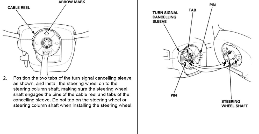

hi, fotos von deinem wagen/montage wären nicht schlecht.
...aber auch ohne, grob einbau wie bei accord-cl9:
  • vor dem einbau des lenkrads die vorderräder in geradeausstellung bringen.
  • falls nicht bereits geschehen, das massekabel von der batterie abnehmen.
  • die rückstellhülse (A) so einsetzen, dass die vorsprünge (B) vertikal ausgerichtet sind (bild: Rückstellhülse-cl9.jpg).
  • das lenkrad auf die lenksäulenwelle aufsetzen. sicherstellen, dass die lenkradnabe auf den laschen der rückstellmanschette einrastet. beim einbau des lenkrads nicht auf das lenkrad oder die lenksäulenwelle schlagen.
ich nehme an, bei deinem cg8 ist alles gleich wie oben oder ähnlich deshalb nehme ich auch an, du hast die beiden laschen (vorsprünge, TABS) der blinker-rückstellhülse falsch ausgerichtet/blockiert, so dass das lenkrad/lenkradnabe (STEERING WHEEL SHAFT) nicht auf den laschen der rückstellmanschette eingerastet ist, so kann diese blinker-rückstellhülse nicht richtig funktionieren.

Hört sich plausibel an....
müsste auch gleich sein bei meinem cg8!
hätte aber nicht bemerkt dass ich da die rückstellhülse
bei mir aus weißem kunsstoff irgendwie verdreht hab!
hoff dass da jetzt nichts kaputt ist!
wenn ichs nicht hinbekomme mach ich fotos, dann werd
ich ja sehn....
Danke einstweilen

So.....hab heute alles zerlegt. Das weiße Blinkerrückstellding war verdreckt
und die feder war zu lasch - somit steckte das Blinkerrückstellding fest! Habs
gereinigt, geschmiert und die Feder etwas in die Länge gezogen! Passt wieder!
Blinker stellen sich jetzt wieder zurück!
Danke für die Hilfe!!!
