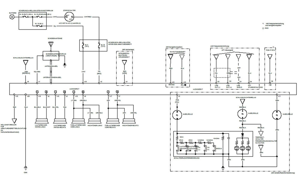

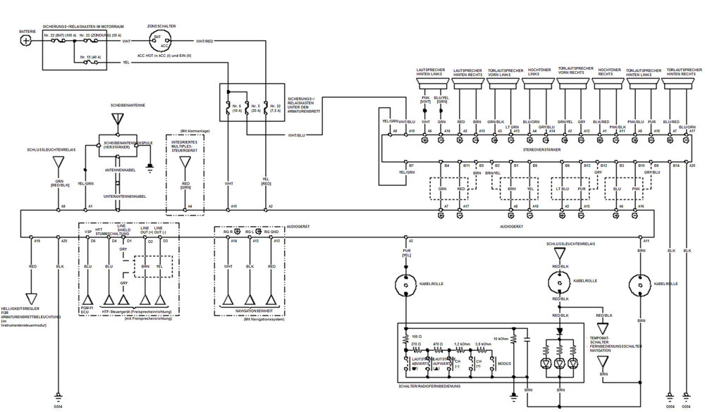

ich fahre einen cl9 exe mit navi und kann eifach kein datenblatt zur steckerbelegung finden.
ich muss wissen wo genau die lautsprecher im ganzen auto angeschlossen sind.
Nach einigem googeln habe ich lediglich die belegung vom cl7 ohne navi gefunden aber die farben stimmen nicht überein.
zudem sollte ja eigentlich + und - vom lautsprecher untereinander oder nebeneinander sein aber es ist leider nicht so
zudem habe ich mit einer kleinen 2v bat jedes kabel durchgetestet aber irgendwie finde ich die passenden nicht um den lautsprecher anzusteuern (mit kleiner bat sollte ein ausschlag in eine richtung zu hören sein).
türen habe ich auch aufgemacht um zu schaun welche farben am lautsprecher liegen aber hat auch nicht geholfen.
kann mir da vllt jemand helfen?

noch...wo/wie lautsprecher angeschlossen sind, siehst du hier auf diesen schaltplänen besser. :wink:
ps.: ...und nicht vergessen -Wichtig: Vor jeder Arbeit an der Elektrik das Massekabel von der negativen Batterieklemme (-) abtrennen bzw. Batterie abklemmen!
1228238679_Audioanlage-Schaltplan-MitPremium-Audio.thumb.jpg.4b693d83fde6fd08cc346e087e1e2c7f.jpg
Audioanlage-Schaltplan-Ohne-Premium-Audio.thumb.jpg.dca4f2b2582b453db3b4537794c16a69.jpg
