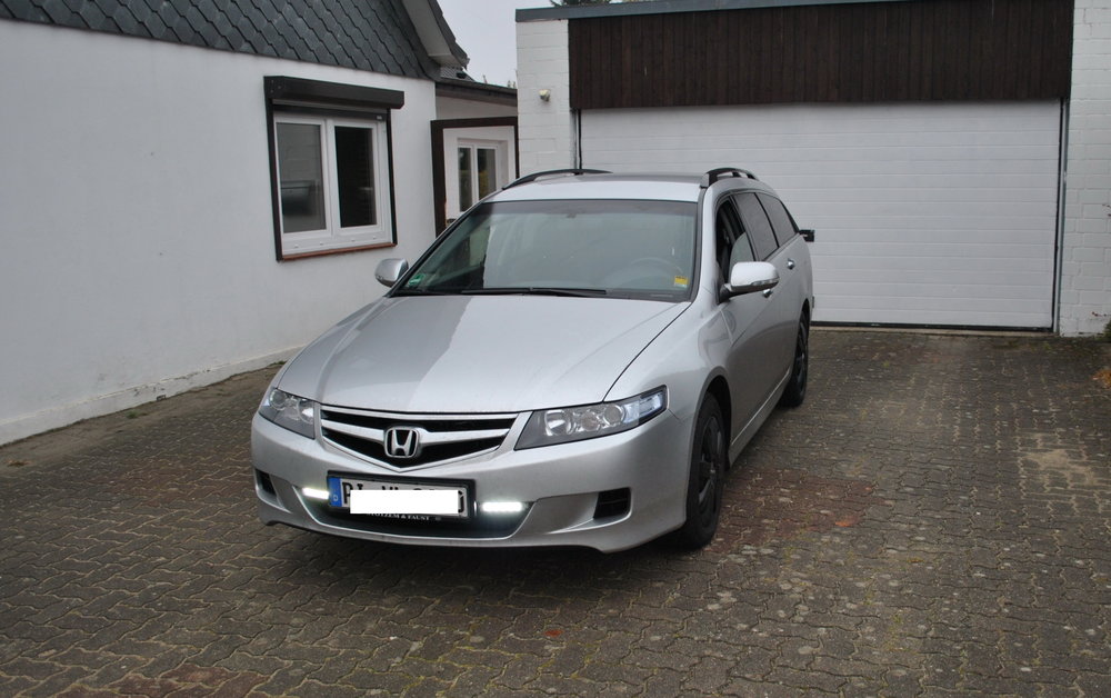

Sigi Geschrieben 21. November 2011 Geschrieben 21. November 2011 Tag kann mir jemand sagen, ob man bei einem Accord Tourer Bj 2004 ein Tagfahrlicht nachrüsten kann? Zitieren
kardynau Geschrieben 21. November 2011 Geschrieben 21. November 2011 (bearbeitet) hi, tagfahrlicht kann man bei jedem acoord-wagen nachrüsten.:)) dazu gibt’s aber verschiedene lösungen. für so einen jungen wagen lieber original von honda verbauen, würde ich sagen. kostet leider nicht wenig aber sieht optimal aus. Bearbeitet 21. November 2011 von kardynau Zitieren I-I O N D A - ich will nichts anderes
rookee Geschrieben 21. November 2011 Geschrieben 21. November 2011 Du kannst dir auch einfach ein Tagfahrlicht Modul kaufen und es am Fernlicht betreiben...Sieht dann so aus: Zitieren

rookee Geschrieben 22. November 2011 Geschrieben 22. November 2011 Genau , eigentlich steht ja schon alles mehrmals hier im Forum ;-) Habe das Modul von Daylightruning ; Gegenverkehr hat sich noch nie gemeldet (Audi nutzt ja auch bei den älteren Modellen das Fernlicht dazu) , als Birnen habe ich die MTEC Cosmos Blue Superwhite eingebaut, die leuchten zwar schön weiss im Abblendlicht sind aber so schwach dass die für Tagfahrlich ausreichen :-) ( Modul regelt die auf 25% ) PS. Bei dem Foto von mir waren noch normale H1 verbaut ... Zitieren
Einzelkindohren Geschrieben 24. November 2011 Geschrieben 24. November 2011 Hallo zusammen Ich habe jetzt eine externe Lösung gefunden, siehe Anhang. Gute Ergänzung zu den H1 Funzeln Zitieren
lupus_ch Geschrieben 24. November 2011 Geschrieben 24. November 2011 Hallo EinzelkindOhren, Baumarkt oder Markenware? Verkabelung einfach /kritisch .. wie befestigt (gebohrt/geklebt/geklipst)?? Danke f. mehr info unf gruss lupus_ch Zitieren
Einzelkindohren Geschrieben 24. November 2011 Geschrieben 24. November 2011 Markenware aus der Bucht, kosteten 39 Euro. Haben R87 Zulassung und können neben den Hauptscheinwerfern betrieben werden. Angeklemmt an die Heckscheibenheizung im Sicherungskasten. Mit Winkeln verbohrt, also ins Plastik des Spoilers (rostet nicht) Zitieren

Skypa Geschrieben 24. November 2011 Geschrieben 24. November 2011 hab ich in den Neblerschächten,sind sogar nen tick länger Zitieren http://images.spritmonitor.de/579805_5.png
Heinz Wäscher Geschrieben 24. November 2011 Geschrieben 24. November 2011 Runde Tagfahrleuchten würden hier nicht reinpassen wenn man den Pastikeinsatz rausnimmt und ein entsprechendes Loch einarbeitet? Ist dahinter irgendwas im Weg? Zitieren kunstparker.de
lupus_ch Geschrieben 25. November 2011 Geschrieben 25. November 2011 hab ich in den Neblerschächten,sind sogar nen tick länger Bild(er)?? Danke und Gruss lupus_ch Zitieren
Skypa Geschrieben 25. November 2011 Geschrieben 25. November 2011 In meiner Galerie siehst du das. In deinen Neblerschacht kannst du nichts bauen, ausser es gibt genau passende. Der Abstrahlwinkel von ner LED ist recht klein, somit würden deine nur zur Seite leuchten. Zitieren http://images.spritmonitor.de/579805_5.png
