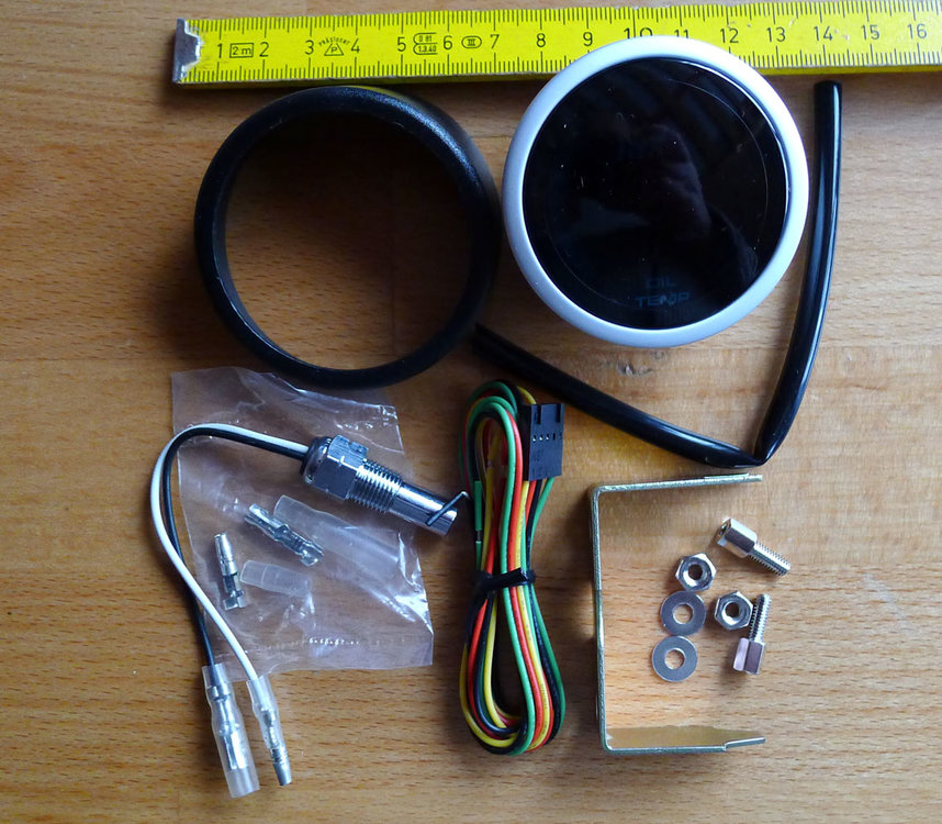

...eine extra elektronische messschaltung selber aufzubauen ist möglich aber zu aufwendig deshalb habe ich mir diese da fertige öltemperaturanzeige mit eingebauten voltmeter und fühler wie auf den fotos zu sehen ist, zum experimentieren gekauft: http://www.ebay.de/itm/ws/eBayISAPI.dll?ViewItem&item=200683575308&ssPageName=ADME:L:OC:DE:1123
sie kostet nicht die welt (ca. 16,00 + versand) deshalb ist mir auch egal, wenn beim rumexperimentieren alles kaputt geht.
ich will entweder nur die 3x verschiedenen anzeige-leuchtionen oder nur die digitale blaue anzeige verwenden.
http://dc459.4shared.com/img/FHmsObll/s7/inxx-anzeige.jpg
in wirklichkeit sieht diese anzeige viel besser aus.

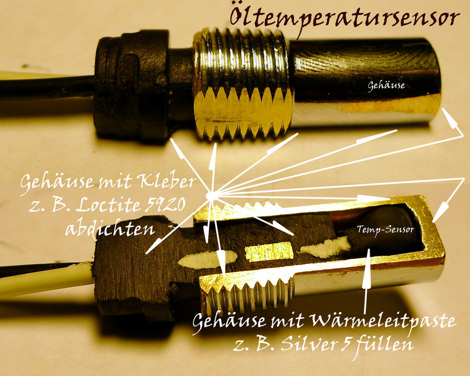

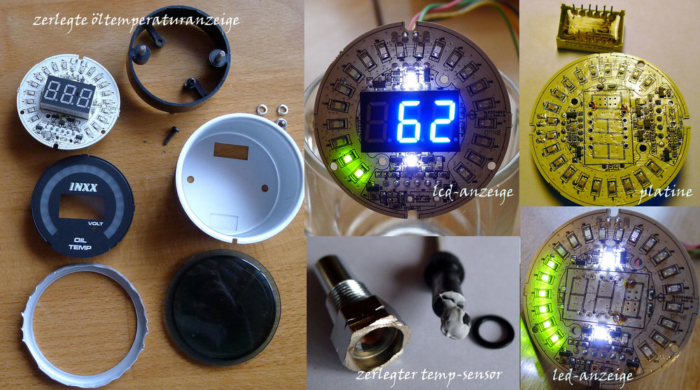

ps-1: jo, geschafft. ;) bei der demontage der lcd-anzeige habe ich auf der platine etwas beschädigt. lcd-anzeige zeigt jetzt falsche werte an. zum glück scheint noch die led-anzeige in ordnung zu sein. die lötpunkte und smd-teile auf der platine sind so winzig und abstände so klein, es ist echt schwer auch mit einem vergrößerungsglas und einer dünnen lötspitze etwas auszulöten. :wall:
ps-2: So, hab inxx-öltemperaturanzeige zerlegt und daraus eine kleine öltemperaturanzeige gebastelt, die die 3 zustände mit 3 leuchtionen anzeigt. dazu habe ich einen alten armaturen-beleuchtungs-helligkeitsregler umgebaut. das war viel arbeit/fummelei etc... was die öltemperatur betrifft, mehr will ich nicht wissen/kontrollieren! ich stelle mir alle angezeigte öltemperaturzustände so vor: ab 80°C grün, ab 95°C gelb und ab 120°C rot.
da der armaturen-helligkeitsregler schon ein eingebautes 10kOhm-potenziometer hat, habe ich es zur einstellung (verringerung) der helligkeit der grünen leuchtdiode benutzt, damit mich diese leuchtdiode während langer nachtfahrten nicht blendet. sollte die öltemperatur erhöht/zu hoch sein, wird die gelbe/rote leuchtdiode dagegen normal = hell aufleuchten.
ps-3: öltemperatursensor ist auch schon so gut wie fertig. sensor befestige/klebe ich an der ölwanne.
