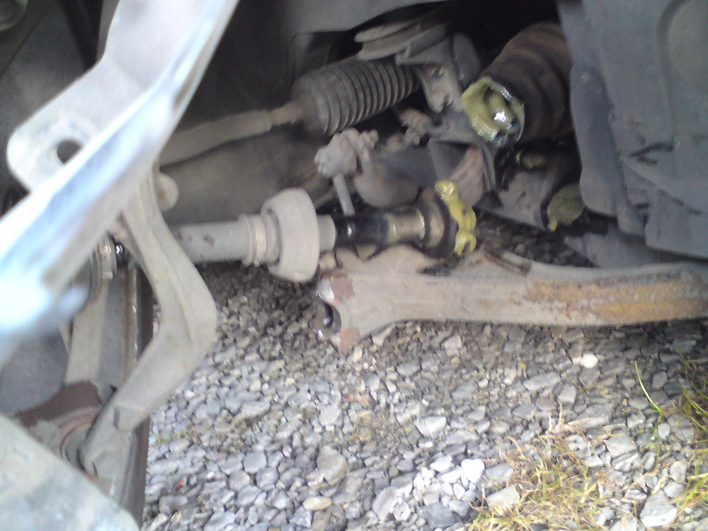

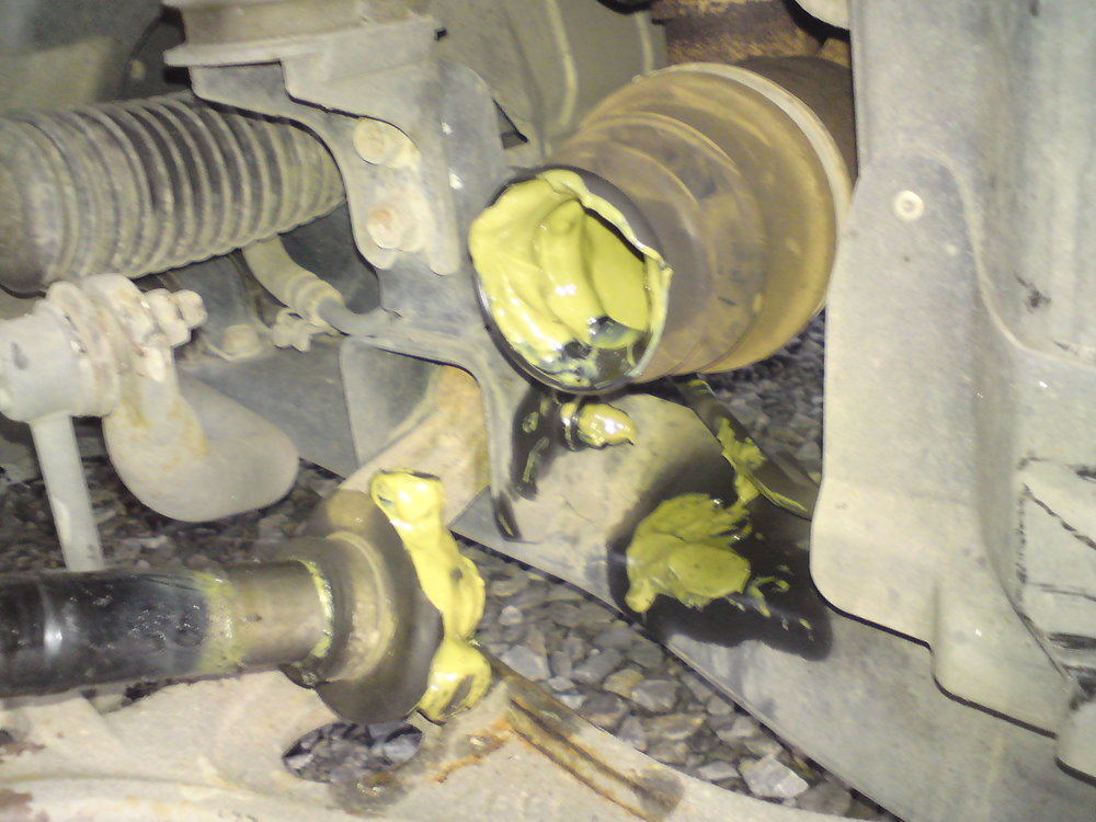

kardynau Geschrieben 9. Dezember 2011 Geschrieben 9. Dezember 2011 (bearbeitet) ...Das einzige was mir noch sorgen macht ist das Getriebe, kann sein das es auch im Arsch ist... hi, so als ferndiagnose vermute ich, dass dein getriebe in ordnung ist ABER... so ganz allgemein: die rechte seite (antrieb) bei deinem cl9 besteht meines wissens aus einer zwischenwelle und einer antriebswelle. eine seite der zwischenwelle steckt im getriebe und die andere seite ist im lagerträger befestigt. lagerträger ist mit 3 schrauben unten befestigt. hier ist die antriebswelle mit der zwischenwelle verbunden. ich denke du solltest dein lagerträgergehäuse überprüfen, ob da bei dem unfall nichts verschoben oder gebrochen wurde und die 3 befestigungsschrauben noch in ordnung sind. sollte lagerträgergehäuse schaden genommen haben, könnte auch getriebe kaputt sein, da andere seite der zwischenwelle im getriebe steckt. ich denke aber, als dein rad bei dem aufprall nach hinten verschoben wurde, wurde vermutlich deine rechte antriebswelle zerlegt d. h. die antriebswelle wurde aus dem innengelenk entfernt, anders gesagt das innengelenk ist auseinander gefallen deshalb müsste alles noch ok sein. aber wie gesagt von unten prüfen/gucken. Bearbeitet 9. Dezember 2011 von kardynau Zitieren I-I O N D A - ich will nichts anderes

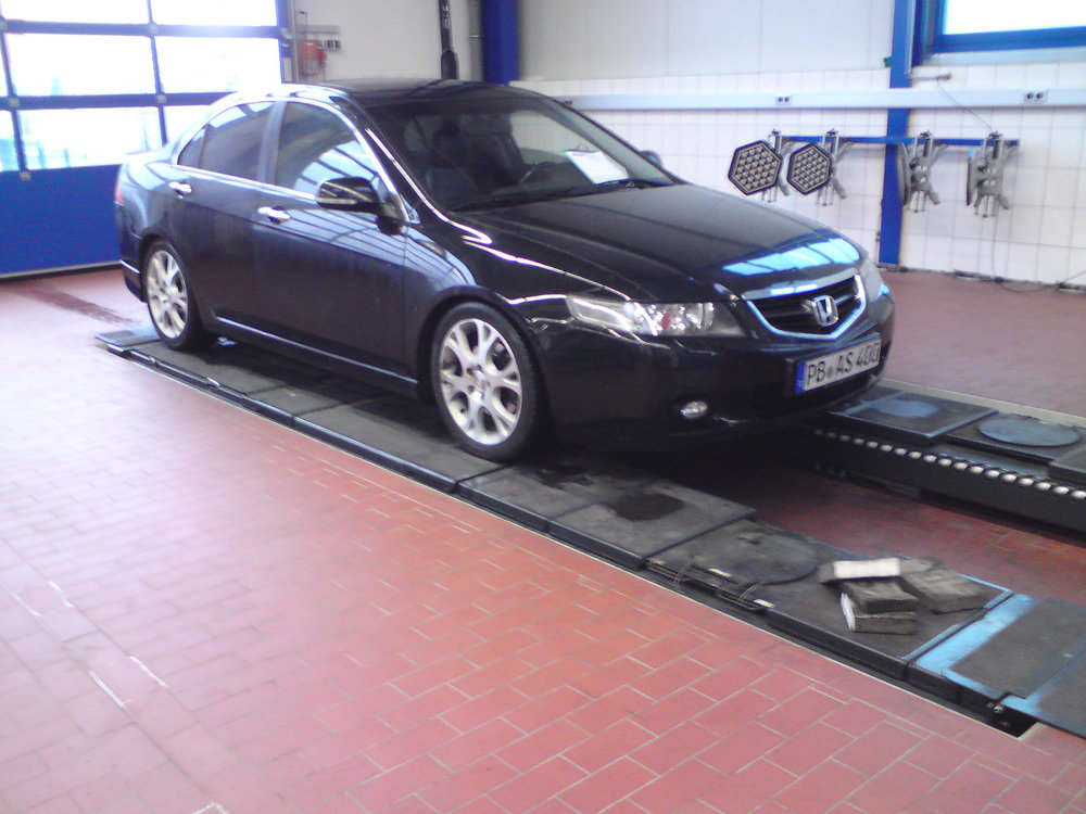

X-AccordCL9-X Geschrieben 9. Dezember 2011 Autor Geschrieben 9. Dezember 2011 Der kommt am Wochenende oder nechste Woche auf die Bühne.hier noch paar Fotos Zitieren

kardynau Geschrieben 9. Dezember 2011 Geschrieben 9. Dezember 2011 (bearbeitet) ...schmeiß das auto weg... also ganz ehrlich quatsch! :D :p ...mein wagen hat damals, als ich den unfall hatte, 73tkm auf dem tacho gehabt. heute nach 14 jahren hat er über 272tkm und er läuft immer noch sehr gut. reparaturkosten damals: ca. 12700 DM (incl. MWst.) wiederbeschaffungswert: ca. 14900 DM (incl. MWst.) jo @X-AccordCL9-X wie ich vermutet habe, die antriebswelle wurde vom innengelenk entfernt, somit dürfte das getriebe noch ok sein. diese antriebswelle lässt sich vielleicht sogar wieder zusammenbauen und wieder verwenden. es ist klar, man muss alles wie die lenkung, den stoßdämpfer (federbein) und andere teile kontrollieren dazu kalkulieren. http://www.cosgan.de/images/smilie/konfus/a015.gif jeder unfall ist anders aber bei dem wagen ist so wenig kaputt. aufhängungslenker (querlenker unten) muss erneuert werden, klar gebrochen. ich würde noch fahrgestell/längsträger oben kontrollieren, dort wo federbein mit muttern befestigt ist, ob da nichts verbogen/abgerissen wurde. aber auch als ersatzteilspender ist dieser wagen mit 86tkm auf dem tacho eine goldgrube. :D ;) gruß Bearbeitet 9. Dezember 2011 von kardynau Zitieren I-I O N D A - ich will nichts anderes
