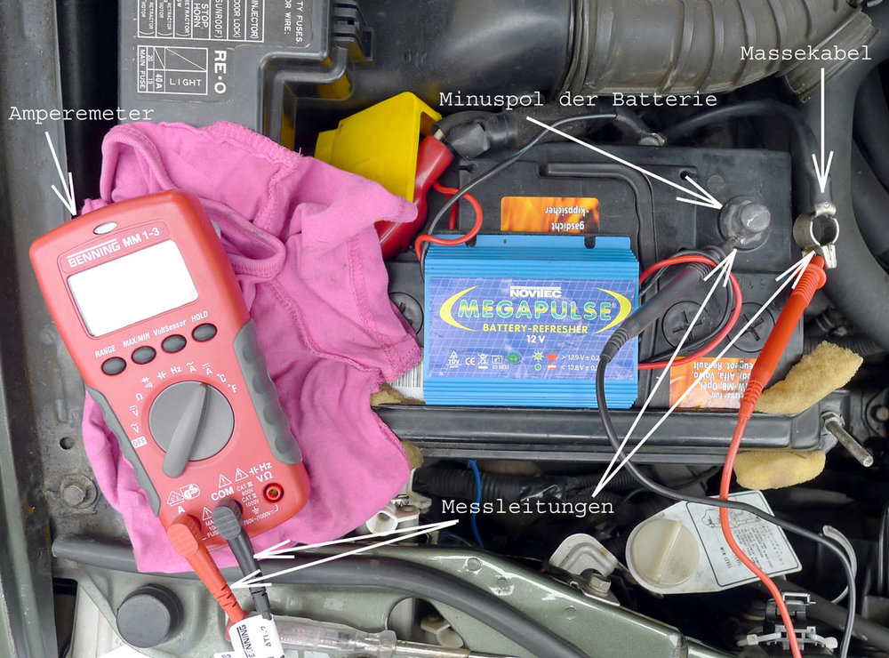

meiner meinung nach wäre für dich zuerst wichtig ruhestrom auszumessen, weil strom verschwindet nicht einfach so sondern wird verbraucht. dazu muss leider baterie abgeklemmt werden und du brauchst ein strommessgerät. wie messen, bild unten.
im normalfall müsste ruhestrom ca. 20mA bis max. 40mA betragen.

...ist ruhestrom zu groß (auto abgestellt und navi ausgeschaltet), ist deine baterie schnell leer, so einfach ist das.
