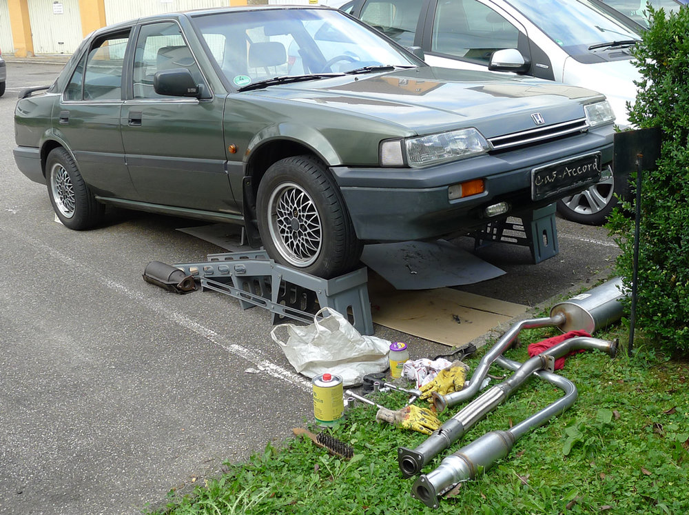

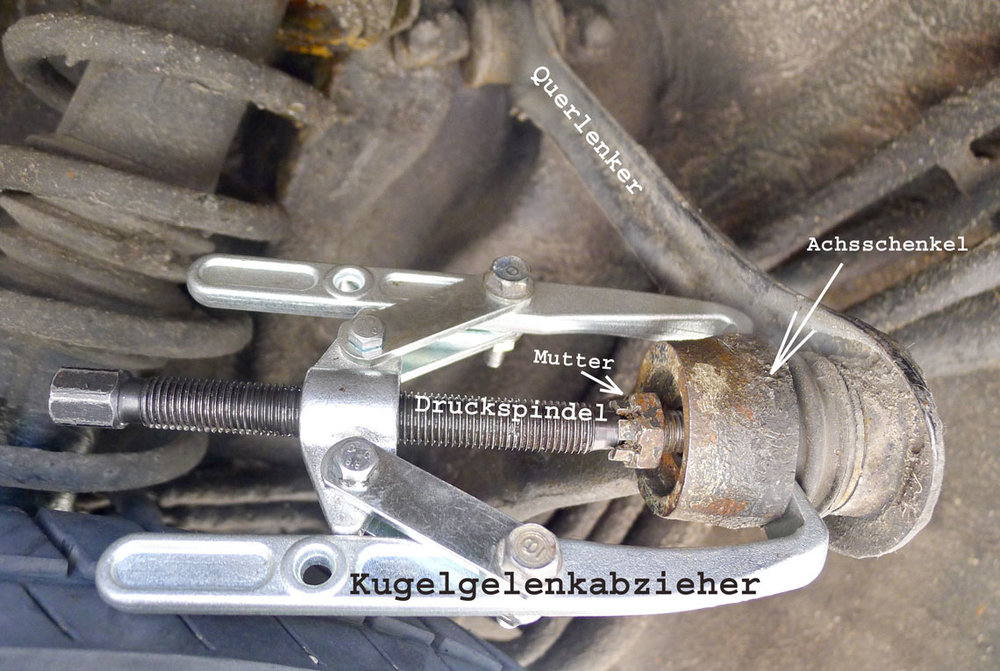

kardynau Geschrieben 15. Januar 2012 Teilen Geschrieben 15. Januar 2012 (bearbeitet) hi @WOLLE1950, ..Reparaturen am Fahrwerk und erst recht an der Lenkung gehören immer in die Hand von Experten. ach, was quatsch, auch die experten waren mal laie. anleitung oder werkstattbücher besorgen, alles sorgfältig durchlesen und los geht's! http://www.cosgan.de/images/smilie/frech/e030.gif ..Es werden für die Reparatur Spezialwerkzeuge, wie Ausdrücker benötigt… ...so ein universalabzieher bei Hornbach kostet um 30,00 eur oder auf eBay gibts jede menge für kleines geld. ;) ..da die Köpfe sehr fest sitzen… …abzieher gut spannen, einen kaffee trinken gehen, wenns knallt ist gelenk abgezogen. :D …ohne Hebebühne die Arbeit sehr umständlich ist… jo, es geht aber auch ohne und falls von unten etwas zu machen ist, einfach auffahrrampen bei ebay besorgen. ;) http://www.cosgan.de/images/smilie/figuren/a045.gif das wichtigste ist die theoretische vorbereitung wie die richtige reihenfolge einprägen, anzugsdrehmomente aufschreiben/beachten, dazu nötiges werkzeug/ersatzteile/schmierstoffe besorgen, usw…und und vor allem ohne eile/hektik reparatur machen, dann klappt alles. grüssle Bearbeitet 16. Januar 2012 von kardynau Zitieren I-I O N D A - ich will nichts anderes Link zu diesem Kommentar Auf anderen Seiten teilen Mehr Optionen zum Teilen...
