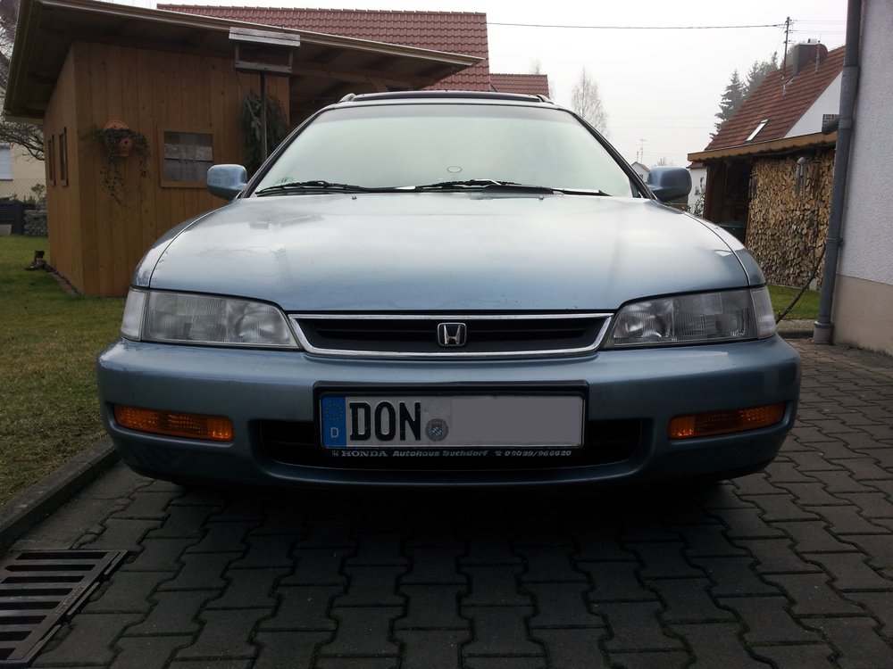

stuffel200 Geschrieben 27. Dezember 2011 Teilen Geschrieben 27. Dezember 2011 Hallo zusammen, mich regt das seit ich Auto fahre auf: Ich seh zu wenig an den Straßenrändern... Deshalb hab ich mir jetzt Nebelscheinwerfer in den Kopf gesetzt. Jetzt ist nur die Frage, helfen die wirklich? Und wenn die Nebelscheinwerfer doch helfen sollten, wo kann man die denn hinbauen?! ich hab die Forntschürze vom Werk aus, aber ich finde da eigentlich keinen so passenden Platz... Hat das schon jemand gemacht bzw. hat mir jemand Beispielbilder? Viele Grüße stuffel Zitieren Link zu diesem Kommentar Auf anderen Seiten teilen Mehr Optionen zum Teilen...

stuffel200 Geschrieben 6. Januar 2012 Autor Teilen Geschrieben 6. Januar 2012 halo kardynau danke für deine antwort/deinen vorschlag schon mal. ich hab mich letztens eingelesen in die NSW-Voraussetzungen vom TüV... die meinen "mind. 25cm über dem Boden..." dann wird das leider nichts mit unten hinschrauben :( wäre ja auch zu einfach. wegen der Lichter, also die Leuchtmittel an sich sind letztes Jahr getauscht worden, wobei die linsen/gläser schon verkratzt/innen dreckig sein könnten. kann man die innen irgendwie putzen? Vielen Dank auch für den Link. Werde mich da mal umschauen :) was das TüV-dokument auch meinte, ist, dass man sie theoretisch auch weiter innen als 40cm anbringen kann, wobei sie dann nur in kombination mit abblendlicht brennen dürfen. Drum hab ich da jetzt die Idee sie wie im Bild zu sehen, anzubringen. Vielleicht findet sich ja was passendes. Wegen fernlicht anschalten... da leuchtet ja auch eher nach vorn als zur seite ;) viele grüße Zitieren Link zu diesem Kommentar Auf anderen Seiten teilen Mehr Optionen zum Teilen...
kardynau Geschrieben 6. Januar 2012 Teilen Geschrieben 6. Januar 2012 (bearbeitet) hi @stuffel, ja daran habe ich auch gedacht aber bei dieser lösung müsste vermutlich die verstärkung des stoßfängers (in der mitte) teilweise entfernt werden. man sieht leider auf dem foto schlecht welche tiefe und breite für die montage zur verfügung steht auch nicht wo/wie tief der wasserkühler sitzt. ...für den platz in der stoßstange könnten Nebelscheinwerfer oder Fernscheinwerfer Hella-Nr.: FF 75 1NA 008 284-801, FF 50 1NA 008 283-801 oder FF 40 1NA 010 047-811 / 1FA 010 047-801 gut geeignet sein, da sie weniger als 10cm tief sind. ich denke FF40 wegen der kleinsten abmessungen wären optimal: http://www.hella.com/MicroSite/offroad/DE/index.html (wählen: zusatzscheinwerfer/FF 40 FF 50 FF 75) http://b2c.hella.com/b2c_hella/b2c/init.do?language=de&country=DE&shop=DE_DE&scenario.xcm=hella_de grüssle ps.: hier ein beispiel, wie man scheinwerfer innen reinigen kann: http://www.golfcabrio.de/index.php?id=159FF40-Montageanleitung.pdfHellla-Fernscheinwerfer-FF-Line.pdfZusatzscheinwerfer-Hella.pdf Bearbeitet 6. Januar 2012 von kardynau Zitieren [sIGPIC][/sIGPIC]I-I O N D A - ich will nichts anderes Link zu diesem Kommentar Auf anderen Seiten teilen Mehr Optionen zum Teilen...

stuffel200 Geschrieben 11. Februar 2012 Autor Teilen Geschrieben 11. Februar 2012 so, nachdem mir die 4. werkstatt gesagt hat (auch teilweise erst kurz vor dem einbau) dass man da angeblich nichts machen kann, hab ich jetzt mal maß genommen. beim "auswerten" der bilder und maße hab ich was entdeckt. (bilder im Anhang) Für was sind da diese Halterungen da? so wie es aussieht, könnte man da diese querstrebe rausmachen und passende nsw's direkt dran schrauben... aber: kann man da überhaupt die strebe einfach rausmachen? ist das von der stabilität her bedenklich (v.a. wenn was ist; unfall - versicherung)? Zitieren Link zu diesem Kommentar Auf anderen Seiten teilen Mehr Optionen zum Teilen...
Lingi Geschrieben 11. Februar 2012 Teilen Geschrieben 11. Februar 2012 (bearbeitet) Für was sind da diese Halterungen da? An diese Position kommen wohl die OEM-Zubehör Nebelscheinwerfer. Also dienen diese Befestigungspunkte wohl zur Montage der selben. :)) http://www.ebay.com/itm/YELLOW-JDM-SiR-1994-1995-HONDA-ACCORD-FOG-LIGHTS-DX-LX-EX-V6-/310377895201?pt=Motors_Car_Truck_Parts_Accessories&fits=Model%3AAccord&vxp=mtr&hash=item4843f6d521 kann man da überhaupt die strebe einfach rausmachen? ist das von der stabilität her bedenklich (v.a. wenn was ist; unfall - versicherung) Die Streben im Kühlergrill haben keine Auswirkung aufs Crashverhalten. Weder TÜV- noch Zulassungs-Seitig sehe ich hier Probleme. Bearbeitet 11. Februar 2012 von Lingi Zitieren Link zu diesem Kommentar Auf anderen Seiten teilen Mehr Optionen zum Teilen...
