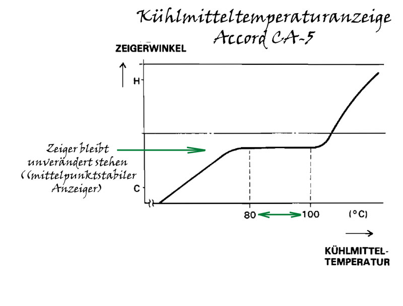

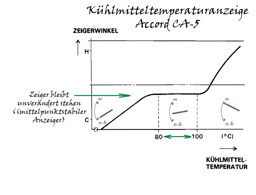

kardynau Geschrieben 8. Januar 2012 Geschrieben 8. Januar 2012 (bearbeitet) ...bei meinem Neuen Alten CH6 geht die Wassertemperatur laut Tacho nicht auf 90°C...Also der Zeiger schafft es nicht in waagerechte Stellung... hi Martin, meine meinung dazu: jede anlage/gerät arbeitet in einem bestimmten temperaturarbeitsbereich, so auch ein honda-motor. z. b. für kühlmittel eines CA5-motors wären das grob gesagt temperaturbereiche wie: kalt (bis 80°C), betriebstemperatur (80°C bis 100°) - zeiger unverändert leicht unter der mittelstellung), zu heiß (über 100°C). bei etwa 90°C wird aber schon der kühlventilator eingeschaltet. ich denke bei den neueren accorden müsste alles ähnlich sein. es ist aus diesem grund völlig unbedeutend, ob z. b. im arbeitstemperaturbereich die kühlmitteltemperatur 80°C oder 85°C oder 90°C oder 95°C beträgt, weil jede diese temperatur noch zulässig/völlig in ordnung ist. aus diesem grund braucht man auch keine genaue temperaturanzeige welche jedes gerad celsius genau anzeigt. (zu teuer und braucht kein mensch) es ist für einen accord-fahrer nur interessant, ob so ein temperaturarbeitsbereich erreicht/gehalten wird (thermostat)/oder überschritten wurde. genauso ist es auch mit der öltemperatur aber manche brauchen unbedingt etwas genauer, vermutlich deshalb damit unterwegs was zum ablesen ist, falls langweilig wird. ;) :D :p wenn so ein von I-Ionda festgelegter/vorgesehener temperaturbereich 80°C bis z. b. 100°C überschritten wird, wird dann diese erhöhte temperatur mit einem starken ausschlag eines kühlmitteltemperaturzeigers sofort angezeigt. ich denke, so ist gut, gut durchdacht und völlig ausreichend. :)) ...und nicht vergessen, I-Iondas fahren auch frauen, es darf also nicht zu kompliziert sein ;) :D grüssle Bearbeitet 9. Januar 2012 von kardynau Zitieren I-I O N D A - ich will nichts anderes

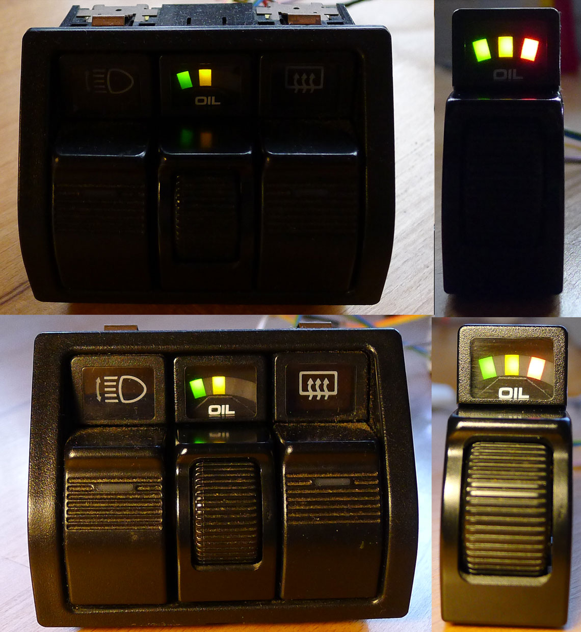

kardynau Geschrieben 8. Januar 2012 Geschrieben 8. Januar 2012 (bearbeitet) jo @CG8Accord, rennen das ist eine andere geschichte. http://www.cosgan.de/images/smilie/konfus/a015.gif wer rennen fährt, fährt viel öfter am limit und hat auch viel mehr geld für „experimente“ oder aufwendige reparaturen. wie viele hier fahren schon rennen? ?( (nordschleife 1x im jahr ;)) ...mein ca5-wagen hat über 273tkm auf dem tacho OHNE öltemperaturanzeige erreicht und alles ist gut. aus diesem grund interessiert mich so eine öltemperaturanzeige nur als ein nettes aber nicht notwendiges extra. ...aber auch jeder sportliche honda-fahrer mit ambitionen (ein rennfahrer so wie so) müsste eigentlich auch, ohne auf die öltemperaturanzeige zu gucken, wissen, dass motoröl etwas später als kühlwasser also etwas verzögert betriebstemperatur erreicht. ich habe keine ambitionen meinen wagen vorzeitig in die autopresse zu befördern. ;) :D :p für mich als entspannten acci-fahrer und gelegenheitsrennfahrer reicht eine öltemperaturanzeige welche nur 3 zustände anzeigt (ähnlich wie kühlwassertemperaturanzeige): ab 80°C grün (betriebstemperatur erreicht) ab 95°C gelb (öltemperatur erhöht) ab 120°C rot (öltemperatur zu hoch) ...wann 80°C und 95°C erreicht wurden, ist gut zu wissen. erst interessant wird es allerdings wenn rot aufleuchtet. ;) ...wie aber geschrieben, so eine öltemperaturanzeige kann man machen/nachrüsten. unbedingt zu haben/machen ist sie aber nicht, halt meine meinung dazu. grüssle Bearbeitet 13. Januar 2012 von kardynau ab 120°C zu heiß Zitieren I-I O N D A - ich will nichts anderes
