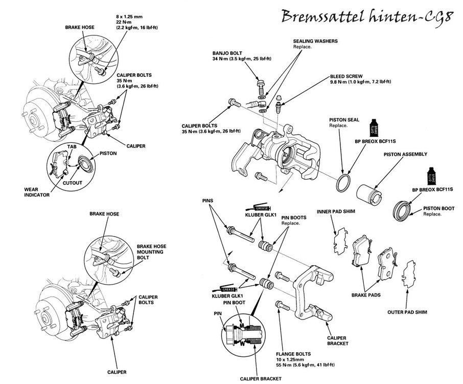

Ich muss ...hinten rechts den Bremssattel wechseln. Hat jemand eine Anleitung oder tipps und hinweiße zum wechseln.
hi,
ich weiß leider nicht genau was für einen Accord du hast CG, CH oder CL3?
...aber egal, weil man beim Bremssattelwechsel hinten bei jedem Accord fast gleich vorgeht.
Bremssattelwechsel (grob):
  1. Die Vorderräder blockieren, das Hinterteil des Fahrzeugs hochbocken, mit Sicherheitsstützen absichern und die Hinterräder abnehmen.
  2. Parkbremse/Feststellbremse lösen.
  3. Die Bremsschlauch-Befestigungsschraube (brake hose mounting bolt) entfernen.
  4. Den Clip (brake hose clip) vom Hinterradbremssattel entfernen. Den Feststellbremszug am Hinterradbremssattel aushängen.
  5. Die Sattel-Befesfigungsschrauben (caliper bolts) herausdrehen, dabei den Bolzen (pin) mit einem Schraubenschlüssel festhalten und darauf achten, dass die Bolzenmanschette (pin boots) nicht beschädigt wird.
  6. Die Hohlschraube (banjo bolt) herausdrehen und den Bremsschlauch vom Bremssattel abziehen. Das Ende des Bremsschlauchs verstopfen, um ein Auslaufen der Bremsflüssigkeit zu verhindern.
  7. Anschließend den Bremssattel abbauen/aus der Halterung nehmen.
  8. Wie schon oben erwähnt, falls nötig, Bremssattelhaltestifte/schiebestücke (pins) reinigen und schmieren/einfetten: https://www.accordforum.de/showthread.php/bremsenwechsel-hinten-cg8-20347.html?t=20347&highlight=Bremssattelhaltestifte
  9. ....alles in umgekehrter Reihenfolge zusammenbauen d. h. einen neuen Bremssattel einbauen und dabei: 2x neue Dichtungsscheiben (sealing washers) verwenden und die Einkerbung auf dem Bremssattelkolben (piston) mit dem Dorn auf der Bremsklotzinnenseite (tab) richtig ausrichten. Wichtig: Alle schrauben mit vorgegebenem Anzugsdrehmoment-Nm anziehen (Bild unten). Auch damit deine Bremsen später nicht quietschen Molykote oder Kupferpaste dünn auftragen (Bremsbelag/Bremssattel), wo steht hier: https://www.accordforum.de/showthread.php/bremsen-quietschen-26472.html?t=26472&highlight=molykote und hier: https://www.accordforum.de/showthread.php/quietsch-schleifger-usch-bremsen-19475.html?t=19475&highlight=molykote
  10. Nach dem Einbau des Bremssattels den Bremsschlauch und die Bremsleitung auf Undichtigkeiten, Behinderung durch andere Teile und Verdrehung prüfen.
  11. ...wie Feststellbremse überprüfen und einstellen : https://www.accordforum.de/showthread.php/ca5-cb-cc-cd-cg-feststellbremse-berpr-fen-einstellen-25159.html
  12. ...wie Bremssystem entlüften: https://www.accordforum.de/showthread.php/bremsen-problem-17508.html?highlight=bremsen
