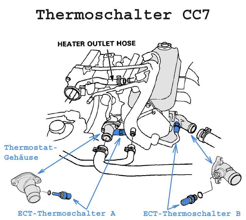

also ich würde zuerst die beiden thermoschalter überprüfen (klimaanlage nicht im betrieb) d. h. bei abgestelltem motor und laufendem lüfter (wie du geschildert hast) einfach den stecker von den thermoschalter B und A nacheinander abziehen und gucken ob einer/beide lüfter dabei abgeschaltet werden/wird oder ohne veränderung weiter laufen.
sollte ein kühlgebläsemotor/lüfter bei abgezogenem stecker nicht mehr laufen, müsste thermoschalter überprüft werden, ob so ein schalter nicht ständig geschlossen bleibt.
so ein thermoschalter A und B schließt seinen kontakt, wenn hohe kühlmittel-temperatur auftritt. A bei über 93°C und B bei über 106°C. ein geschlossener kontakt schaltet den lüfter ein.
unter dieser temperatur bleibt der kontakt des thermoschalters offen und der lüfter darf nicht mehr laufen.
