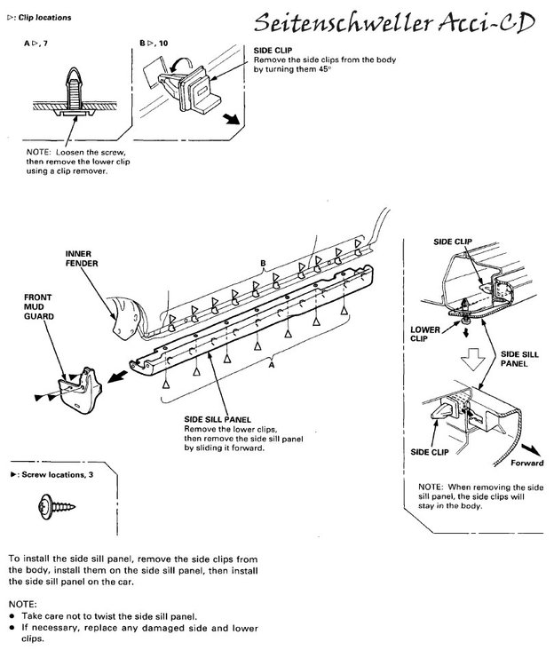

Hallo zusammen,
wegen einer "Rostkur" möchte ich an einem CE7 die schwarzen Kunststoffabdeckungen der Seitenschweller demontieren. Die Clips sind auch bereits alle demontiert und die Abdeckung soll angeblich jetzt nach vorne geschoben werden, um sie abzunehmen.
Ich kann die Abdeckung aber nicht verschieben, sie greift ja sozusagen an ihren Enden auch noch in die Radkästen vorne und hinten, ich hoffe ihr versteht, was ich meine. Ich habe schon gezogen und gedrückt, versucht die Abdeckung etwas zu kippen und zu neigen.....kein Erfolg.
Hat vielleicht jemand einen Tip, wie ich da vorgehen kann?
Danke vorab.
Balu
