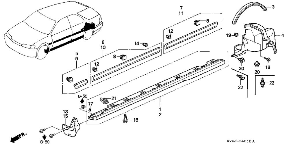

scatman John Geschrieben 11. Februar 2012 Geschrieben 11. Februar 2012 Mal eine Frage, sind die Zierleisten beim Accord geklebt oder angeschraubt???? Zitieren
kardynau Geschrieben 12. Februar 2012 Geschrieben 12. Februar 2012 (bearbeitet) hi, ich habe nur etwas für acci-CC gefunden aber alles müsste ähnlich sein. http://www.cosgan.de/images/smilie/konfus/a015.gif die türzierleisten sind in der mitte mit einem doppelseitigen klebeband und auf der ganzen länge mit clips befestigt. die fahrer-türzierleiste ist zusätzlich mit einer plastik-mutter befestigt. laut h-buch geht man so vor (grob): türverkleidung und plastik abdeckung (folie) entfernen, clips von innen lösen, lack mit klebebeband schützen, vorsichtig türzierleiste anheben und gleichzeitig doppelseitigen klebeband mit einem messer aufschneiden usw…. wie auf den bildern. gruß cc-türzierleisten abmontieren.pdf Bearbeitet 12. Februar 2012 von kardynau Zitieren I-I O N D A - ich will nichts anderes

kaefergarage.de Geschrieben 16. Februar 2012 Geschrieben 16. Februar 2012 So sind sie befestigt: Zitieren Wer Initiative zeigt, bekommt meistens auch den Auftrag! >>> Antworten - Zitieren - Bearbeiten ? So geht's<<<

kardynau Geschrieben 16. Februar 2012 Geschrieben 16. Februar 2012 klasse.....brauchst du brille oder was? http://www.cosgan.de/images/smilie/konfus/a015.gif :roll: ...was nicht geschraubt? http://www.cosgan.de/images/smilie/verschiedene/a015.gif Nr-14 = eine mutter, sonst ge-clipst. Zitieren I-I O N D A - ich will nichts anderes
