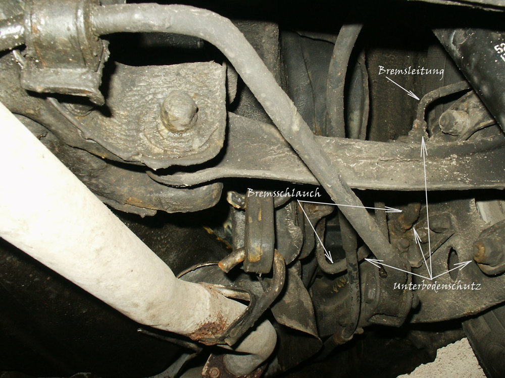

CG9 Geschrieben 18. Februar 2012 Geschrieben 18. Februar 2012 Malzeit. Wenn du bei un die Bremsleitungen mit Unterbodenschutz (Bitumenspay) behandelst....hast du ein Problem bei TÜV. Kannst den ganzen rotzt wieder abkratzen: "Bremsleitungen dürfen nicht mit Bitumenunterbodenschutz vollgematsch sein, da kann ja keiner den Zustand begutachten". Bei mir hab ich leztes Jahr die Leitungen wechseln lassen. An allen Kontaktpunkten des Plastikgitter zu den Leitungen, waren die gut angegammelt. Bei Honda war mir das zu teuer weil die orginal vorgefertigte Bremsleitungen, fertig gebogen und verpackt ! vom Werk aus verschicken, sind die Frachtkosten schonmal ganz gut. Außerdem müsste dabei so einiges abgebaut werden. (Arbeitslohn) Und natürlich noch der Originalteilaufschlag. Ich zu Pitstop und der Meister hat wohl nen Guten Tag gehabt. 180€ für alles. Zack die ADAC-Karte raus...nochmal 20€ weniger. Also morgens gebracht, nachmittags abgeholt, 160€ auf den Tisch des Hauses und alles war gut. ! Zitieren Gruß Matze
din2 Geschrieben 21. Februar 2012 Geschrieben 21. Februar 2012 Bein TÜV hat man keinerlei Probleme, wenn die Bremsleitungen mit UBS behandelt werden. Nicht TÜV relevant !!! Zitieren
kardynau Geschrieben 21. Februar 2012 Geschrieben 21. Februar 2012 (bearbeitet) ...ich habe schon verschiedenstes zeug auf den unterboden und gleichzeitig bremsleitungen und sonst wo aufgetragen (ausprobiert) und noch nie deswegen mit tüv problemme gehabt. link: http://www.fertan.de/produkte.html Bearbeitet 21. Februar 2012 von kardynau Zitieren I-I O N D A - ich will nichts anderes
