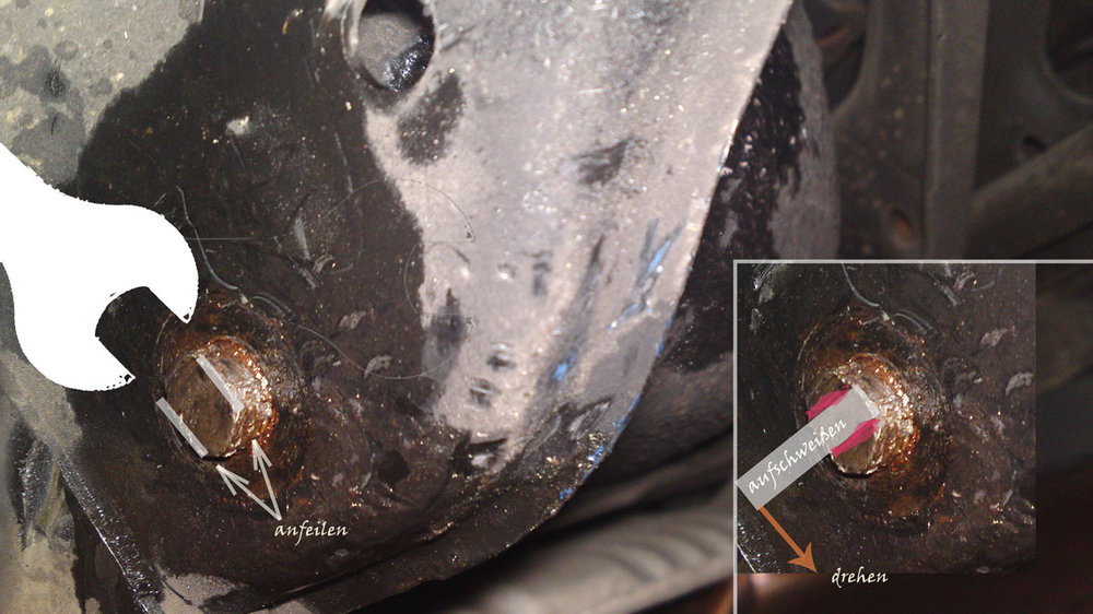

DerTobi Geschrieben 25. Februar 2012 Teilen Geschrieben 25. Februar 2012 (bearbeitet) Hallo Leute, wollte heute nun endlich mal meine neuen Sturzversteller verbauen. An der Radseite gingen die Schrauben relativ leicht ab, aber die an der Karosserieseite waren BOMBENFEST. Lösung = Flex = Koppelstange ab = siehe Bilder :wall: Schraube war Bombenfest, von wegen nur mit 60nm angezogen... Kann mir jemand helfen, was kann ich tun? Grüße Tobias P.S Ich meine nicht die Mutter, die ist angeschweißt.... Bearbeitet 25. Februar 2012 von DerTobi Zitieren Link zu diesem Kommentar Auf anderen Seiten teilen Mehr Optionen zum Teilen...

DerTobi Geschrieben 25. Februar 2012 Autor Teilen Geschrieben 25. Februar 2012 Ich verstehe nicht warum die Schraube so fest ist, der Rest der Schraube steckt immer noch fest in der Koppelstange. Mit dem Dremel nen Schlitz rein und dann versuchen mit dem Schraubendreher zu lösen? Und die andere Seite ist auch noch dran :cry: Ich könnte mich...ahhhh :wall: Zitieren Link zu diesem Kommentar Auf anderen Seiten teilen Mehr Optionen zum Teilen...
345 Geschrieben 25. Februar 2012 Teilen Geschrieben 25. Februar 2012 Hallo Fahre lieber gleich in die Werkstatt.So ohne Winkelbohrmaschine und Schweissbrenner wirds schwer werden.Schraube auf den Stummel aufschweissen und versuchen diese rauszudrehen.Hast du den Schraubenkopf abgeflext? oder wie ist das passiert? Mfg 345 Zitieren Link zu diesem Kommentar Auf anderen Seiten teilen Mehr Optionen zum Teilen...

ACC-CDI-2T Geschrieben 25. Februar 2012 Teilen Geschrieben 25. Februar 2012 (bearbeitet) Hi, mit nem Hammer würde ich hier auf jeden Fall nicht drangehen :p Würde mal versuchen, auf das abgeflexte, noch rausstehende Stück der Schraube (rechtes Foto) zwei Schlüsselflächen draufzufeilen, damit Du überhaubt ne Möglichkeit hast mit nem (Maulschlüssel) den Schraubenüberrest rauszuschrauben. Nen 6-Kant feilen für ne Nuss wirste wohl hier nicht hinbekommen.... :p ...Dann mit nem ordentlichen rostlösenden Kriechöl / das Gewinde (linkes Foto) einsprühen und länger einwirken lassen. Wenn de Glück hast klappts mit dem Rausdrehen. Würd aber die angeschweisste Mutter bei dem Versuch trotzdem mit nem Schlüssel kontern. Sonst reissst das Ding dabei ggf. auch noch vom Blech ... Grüße Bearbeitet 25. Februar 2012 von ACC-CDI-2T Zitieren Km-log Jul 518.000 Link zu diesem Kommentar Auf anderen Seiten teilen Mehr Optionen zum Teilen...

345 Geschrieben 25. Februar 2012 Teilen Geschrieben 25. Februar 2012 @acc Klar kann man das was anfeilen,aber die Schraube sitzt in der Regel so fest das die sogar eigentlich immer abreisst,wenn man die nicht vorher mit dem Brenner heiss macht.Das Reststück was in der Mutter steckt geht dann eigentlich immer mit der Zange raus,weil das komischerweise nicht festgammelt. Mfg 345 Zitieren Link zu diesem Kommentar Auf anderen Seiten teilen Mehr Optionen zum Teilen...

DerTobi Geschrieben 25. Februar 2012 Autor Teilen Geschrieben 25. Februar 2012 @acc Klar kann man das was anfeilen,aber die Schraube sitzt in der Regel so fest das die sogar eigentlich immer abreisst,wenn man die nicht vorher mit dem Brenner heiss macht.Das Reststück was in der Mutter steckt geht dann eigentlich immer mit der Zange raus,weil das komischerweise nicht festgammelt. Mfg 345 Komischerweise ist es bei mir festgegammelt^^ Werde einfach in die Werkstatt fahren und fertig. Zitieren Link zu diesem Kommentar Auf anderen Seiten teilen Mehr Optionen zum Teilen...
ACC-CDI-2T Geschrieben 25. Februar 2012 Teilen Geschrieben 25. Februar 2012 @ ecki, sicher, haste recht, denk nur 2 Flächen könnten an dem Stummel nicht schaden - kriegste mit ner Zange sicher nur noch schwer gepackt...:( Grüße Zitieren Km-log Jul 518.000 Link zu diesem Kommentar Auf anderen Seiten teilen Mehr Optionen zum Teilen...

kardynau Geschrieben 25. Februar 2012 Teilen Geschrieben 25. Februar 2012 (bearbeitet) ...mal versuchen, auf das abgeflexte, noch rausstehende Stück der Schraube (rechtes Foto) zwei Schlüsselflächen draufzufeilen, damit Du überhaubt ne Möglichkeit hast mit nem (Maulschlüssel) den Schraubenüberrest rauszuschrauben... ...so auf die schnelle ist das eine gute idee, finde ich, falls du keine lust zu warten hast (ev. verstellbarer maulschlüssel). schlecht nur, dass das blech beim feilen beschädigt werden kann (lack ab, vielleicht dünnes blech dazwischen als schutz legen). …die schraube war vermutlich nur im querlenker/in der koppelstange verrostet. http://www.cosgan.de/images/smilie/konfus/a015.gif …falls so nicht gehen würde, kann man danach immer noch „Schraube auf den Stummel aufschweißen“, z. b. seitlich um hebelwirkung zu erzeugen, und so den stummel entfernen. Bearbeitet 25. Februar 2012 von kardynau Zitieren [sIGPIC][/sIGPIC]I-I O N D A - ich will nichts anderes Link zu diesem Kommentar Auf anderen Seiten teilen Mehr Optionen zum Teilen...

ACC-CDI-2T Geschrieben 25. Februar 2012 Teilen Geschrieben 25. Februar 2012 (bearbeitet) Yes, kardynau, finde die Idee von ecki mit dem Anschweißen eigentlich auch am besten, brauch man aber ein Schweissgerät für, also besser doch ab in die Weckstätt :)) Grüße Bearbeitet 25. Februar 2012 von ACC-CDI-2T Zitieren Km-log Jul 518.000 Link zu diesem Kommentar Auf anderen Seiten teilen Mehr Optionen zum Teilen...

Metti82 Geschrieben 25. Februar 2012 Teilen Geschrieben 25. Februar 2012 Ne größere Mutter auf schweißen, wäre das Effektivste. ;) Du bringst hitze rein, die den Rost löst und hast ne große Mutter drauf zum abschrauben. :)) Du hast die Schraube nichtmal mit dem original Schraubenkopf gelöst bekommen, wie soll das mit nem Schlitz und nem Schraubendreher gehen??? :schock::schock::schock::schock: Und beim nächsten Mal, machst du vorher einfach die Mutter kurz mit ner Flamme heiß und legst vorher nen nassen Lappen um die Gummibuchse, damit nix abraucht. PS: Die Mutter sieht aus, als wäre sie angeschweißt, sonst würde sie ja von selbst abfallen, wenn du ihr nur nen Hammer zeigst. MfG Metti Zitieren MfG Metti :D Link zu diesem Kommentar Auf anderen Seiten teilen Mehr Optionen zum Teilen...
