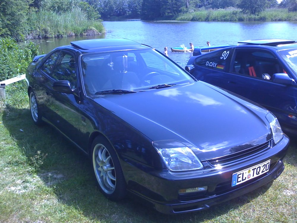

Accord TQ30 Geschrieben 2. März 2010 Geschrieben 2. März 2010 (bearbeitet) Hey Leute, brauch mal nen Rat. Ich muß unseren Clubaufkleber noch an der Windschutzscheibe anbringen, wie verhält sich der Regensensor wenn man da etwas drüber klebt? Funktioniert der dann noch wie gehabt, oder besser sein lassen?? :confused:Hier mal ein Bild als Beispiel, von meinem altem Prelude. Danke euch Linkes Bild nicht beachten, da fehlt der Aufkleber... Bearbeitet 2. März 2010 von Accord TQ30 Zitieren [sIGPIC][/sIGPIC]Honda4Ever :) ersguterjunge
