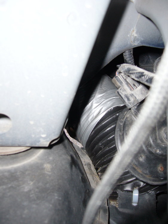

Speedy_Gonzales Geschrieben 7. Juni 2009 Teilen Geschrieben 7. Juni 2009 Also, hab es erst heute messen können. Daten von meinem Acci: CL9 BJ.07, K&N Plattenfilter Ergebnisse der Messung der Einlass-Luft-Temp: Mit Schlauch: 39°C Ohne Schlauch: 32°C Zitieren "Oh man,meine Karre ist von diesen elenden Drecksviechern angeschissen worden." "Vögeln"? "Später gerne.Muss jetzt erstmal mein Auto waschen." Link zu diesem Kommentar Auf anderen Seiten teilen Mehr Optionen zum Teilen...
accord-ge Geschrieben 7. Juni 2009 Teilen Geschrieben 7. Juni 2009 ich hab den ganzen Kasten raus gemacht und nur einen schlauch von unten nach oben gelegt und an den Luftfilter ( CDA BOX ) angeschlossen. Finde manchmal das er im Anzug langsamer ist aber das kann auch täuschen da er so schnell laut wird aber dann noch nicht schnell ist. Wenn ich vergleiche ziehe zb. C-Klasse 230 Kompressor 197ps, Fiat Coupe 190ps, sah mein Acci immer gut aus. Vom Sound her bin ich und auch andere begeistert :D Zitieren [sIGPIC][/sIGPIC] Link zu diesem Kommentar Auf anderen Seiten teilen Mehr Optionen zum Teilen...
Speedy_Gonzales Geschrieben 7. Juni 2009 Teilen Geschrieben 7. Juni 2009 Also, Geschwindigkeitsmessungen, sprich Beschleunigungsmessungen mit und ohne schlauch, haben wir auch gemacht!!! Mit Schlauch war der Acci langsamer als ohne!!!! Aber klar das der Acci mit ner rausgeschmissenen box und durch ein rohr ersetzt besser wird. Zitieren "Oh man,meine Karre ist von diesen elenden Drecksviechern angeschissen worden." "Vögeln"? "Später gerne.Muss jetzt erstmal mein Auto waschen." Link zu diesem Kommentar Auf anderen Seiten teilen Mehr Optionen zum Teilen...
