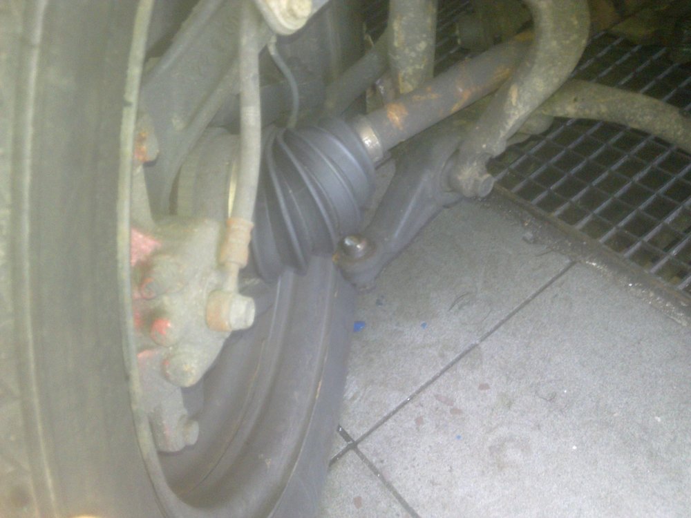

NMK Geschrieben 27. März 2012 Teilen Geschrieben 27. März 2012 Hi beisammen. Wie der Titel schon verrät, ist uns bei den RCN Test und Einstellfahrten die Zugstebe vorne Rechts abgerissen.... Zum Glück an einer langsamen Stelle und das Auto ist nur "Ausgerollt." Unvorstellbar wenn das in der Fuchsröhre oder so passiert wäre... Die Zugstrebe ist an der verjüngung zur Buchse hin gerissen. Jeder Student im ersten Semester sieht, dass das eine Konstruktion bedingte Schwachstelle ist X( Dazu habe ich gesehen, dass die Buchse im Subframe aus einem PVC (Hardplatik) ähnlichem Material besteht. Das ist sicher nicht OEM und muss ein "Cup-Spec" sein. Das beschleunigt natürlich den Ermüdungsbruch... Nun habe ich drei Optionen zur Behebung dieses Problems und wollte eure Meinung / Hilfe einholen: Option 1: OEM Zugstrebe verbauen. So ein schaden ist selten und ein Einzelfall. Man kann unbedenkt OEM weiterfahren. Option 2: Die Hardplastik-Buchsen durch weichere PU oder OEM Gummi Buchsen erstzen. Reduziert die Belastung der Strebe. Die zugstrebe ist eine Bekannte schwachstelle und muss geschont werden. Option 3: Zugstrebe durch verstärkte version aus dem Tuning/Motorsport Sector ersetzten. Muss checken ob das vom Reglement (V4) her erlaubt ist. Kenne keine Hersteller von qualitativ hochwertigen Fahrwerkskomponenten. Kilian Zitieren Link zu diesem Kommentar Auf anderen Seiten teilen Mehr Optionen zum Teilen...

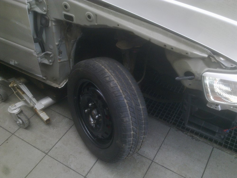

playercg9 Geschrieben 9. April 2012 Teilen Geschrieben 9. April 2012 mir ist die scheiße auch passirt bei 50 kmh der hat mir den ganzen kotpflügel zerrissen Zitieren Link zu diesem Kommentar Auf anderen Seiten teilen Mehr Optionen zum Teilen...
kardynau Geschrieben 9. April 2012 Teilen Geschrieben 9. April 2012 (bearbeitet) …mit der Zugstange hat @NMK vermutlich Zugstrebe = Schubstrebe = Radius Rod und nicht unteres Kugelgelenk = Traggelenk (wie bei deinem wagen @playercg9) gemeint. ohne fotos sind solche missverständnisse vorprogrammiert.:motz: …in beiden fällen ist aber die wirkung ähnlich, d. h das rad wird nicht mehr richtig gehalten und wandert nach hinten. Bearbeitet 9. April 2012 von kardynau Zitieren I-I O N D A - ich will nichts anderes Link zu diesem Kommentar Auf anderen Seiten teilen Mehr Optionen zum Teilen...
345 Geschrieben 9. April 2012 Teilen Geschrieben 9. April 2012 Hallo genau das ist das Traggelenk und nicht die schubstange. Mfg 345 Zitieren Link zu diesem Kommentar Auf anderen Seiten teilen Mehr Optionen zum Teilen...
