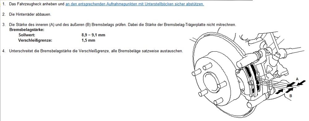

wann sollte man beim cl9 hinten die bremssteine wechseln,bzw wann weis ich das sie gewechselt werden müssen?
haben die steine hinten ein plätchen dran damit es geräusche macht wenn es so weit ist?
der cl9 hat keine 70tkm runter!
Bremssteine ^^

Wenn du unterhalb von 3mm Dicke kommst, solltest du die wechseln
