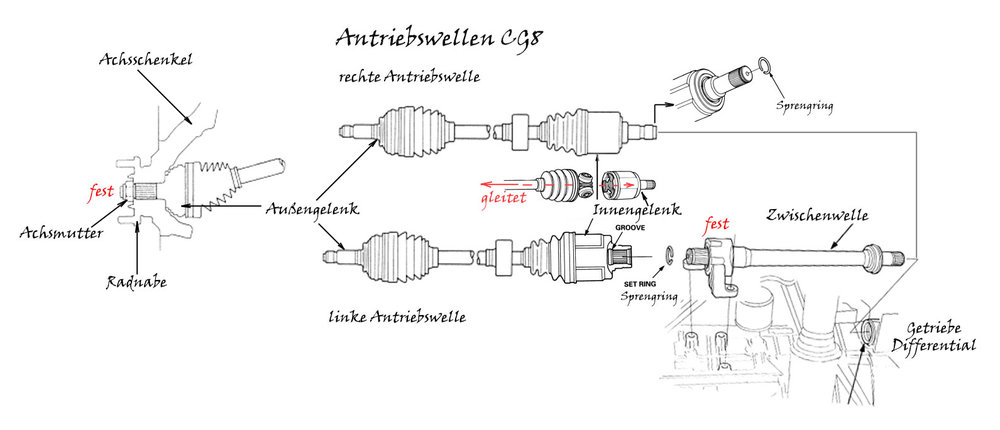

Tim Geschrieben 2. Mai 2012 Geschrieben 2. Mai 2012 Hallo Accordler, habe vor paar Wochen mal nachgefragt, was das knacken in meiner Lenkung sein könnte. Bin mir relativ sicher, dass es von der Antriebswelle kommt. Hatte ihn grad mal aufgebockt. Nun meine Frage als Nicht-KFZler, darf die Antriebswelle in Längsrichtung (also zw. Rad und Diff) Spiel haben??? Weil das hat sie, hört sich genauso an, wie das knacken, was ich immer höre, merke. Recht herzlichen Dank ;-) Zitieren

kardynau Geschrieben 3. Mai 2012 Geschrieben 3. Mai 2012 (bearbeitet) hi, …das sehe ich etwas anders, hier andere bilder: https://www.accordforum.de/showthread.php/cg8-antriebswelle-rechts-ausbauen-28485.html?t=28485 linke seite: zwischenwelle sitzt in der lagerstütze fest, sie darf also keinen spiel in längsrichtung haben, außer das lager der lagerstütze hat spiel/ist kaputt. linke und rechte seite: das innere ende der antriebswelle (das innere gelenk/innengelenk) darf nur minimal spiel haben, das es in die zwischenwelle/ausgleichgetriebe eingesetzt ist und nur mit sicherungsring befestigt ist, aber da knackt nichts. ...in dem innengelenk gleitet beim lenken die welle (rollen), da knackt nichts. ...die antriebswellen sitzen in der vorderradnabe fest (achsmutter, achsschenkel), dürfen also auch keinen spiel in längsrichtung haben, außer das außengelenk hat spiel. ...knacken/klackern verursacht meines wissens nur abgenutztes außengelenk (bei kurvenfahrten oder beim rangieren) aber ferndiagnose ist schwierig. gruß Bearbeitet 3. Mai 2012 von kardynau Zitieren I-I O N D A - ich will nichts anderes
Tim Geschrieben 3. Mai 2012 Autor Geschrieben 3. Mai 2012 Wow, vielen Dank. Top Erklärung. Ich tippe mal auf das Außengelenkt...am besten mal zerlegen. Grüße Zitieren
