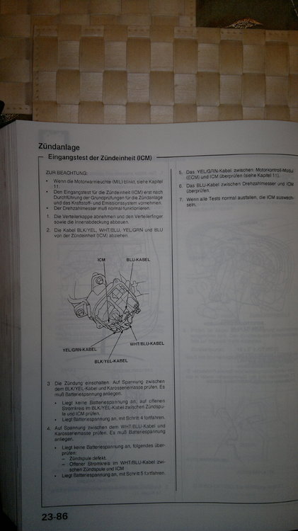

kretschi74 Geschrieben 20. März 2013 Teilen Geschrieben 20. März 2013 (bearbeitet) Ich hatte mal beim Cc7 das selbe Problem. Es ist damals die Zündeinheit ausgefallen,diese verstellt je nach Drehzahl den Zündzeitpunkt.Das Teil sitzt bei der Verteilerkappe. Bearbeitet 20. März 2013 von kretschi74 Zitieren Link zu diesem Kommentar Auf anderen Seiten teilen Mehr Optionen zum Teilen...

kretschi74 Geschrieben 21. März 2013 Teilen Geschrieben 21. März 2013 Hast du mal geschaut ob es wie auf meinem Bild auch bei deinem ausschaut? Zitieren Link zu diesem Kommentar Auf anderen Seiten teilen Mehr Optionen zum Teilen...
borsti Geschrieben 21. März 2013 Teilen Geschrieben 21. März 2013 Hast du mal geschaut ob es wie auf meinem Bild auch bei deinem ausschaut? Darf den neuen zündverteiler nich aufmachen zwecks garantie ... bla bla ... wie gesagt zündfunke kommt Zitieren www.japanerfreaks.de Link zu diesem Kommentar Auf anderen Seiten teilen Mehr Optionen zum Teilen...
