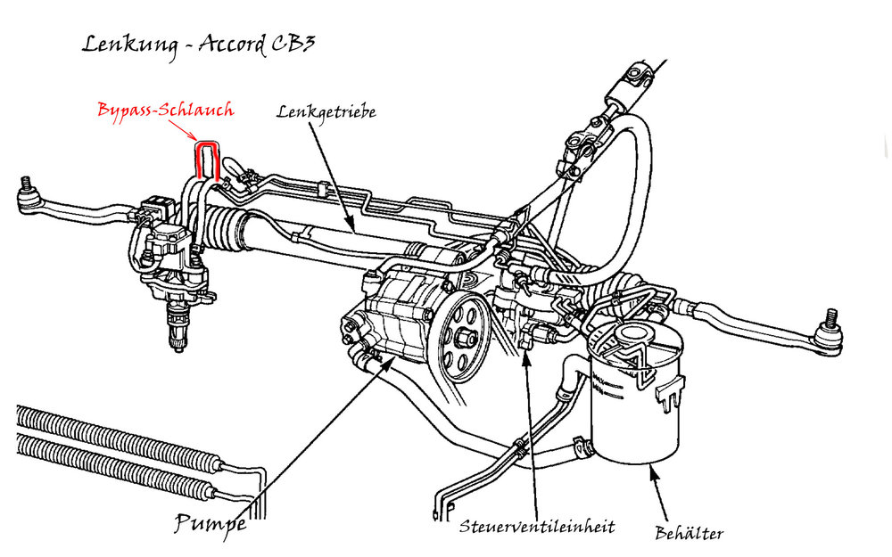

wo es genau leckt, sieht man nicht, ohne lekgetriebe zu zerlegen. vermutlich entsteht solche leckage durch abgenutzte/alte dichtungen und gleichzeitig hohen druck der servolenkungsflüssigkeit (lenkhilfe) in der lenkung.
...ich nehme es hier an, die steuereinheit deiner lenkung unter dem lenkgetriebe funktioniert fehlerlos.
ich denke, man könnte rein theoretisch versuchen den druck der servolenkungsflüssigkeit in der lenkung (steuereinheit) zu verringern und so die leckage zu beseitigen. solche lösung bedeutet aber auch auf servo-unterstützung zu verzichten.
ohne die servo-unterstützung ist aber lenkung schwergängig. wenn wagen schnell fährt ist das nicht so wichtig (druck wird so wie so verringert) aber wenn wagen steht oder langsam fährt (einparken) hat man keine servo-unterstützung mehr = probleme.
lösung...so wie ich das verstehe steuert geschwindigkeitssensor servo-unterstützung (öldruck) in dem, wenn geschwindigkeitssensor schnell läuft = wagen fährt, servo-unterstützung nachlässt. wenn er schnell läuft wird druck der servolenkungsflüssigkeit in der lenkung verringert, weil er die servolenkungsflüssigkeit direkt zurück in das behälter pumpt/umleitet (bypass).
wenn man zwischen den beiden schläuchen des geschwindigkeitssensors einen extra bypass-schlauch anschließt, wird die servolenkungsflüssigkeit (geschwindigkeitsunabhängig) ohne hohen druck in der lenkung aufzubauen immer direkt zurück zum behälter transportiert.
das müsste funktionieren aber wie gesagt so hast du vermutlich keine leckage aber auch keine lenkhilfe mehr deshalb nicht zu empfehlen. (notlösung)
