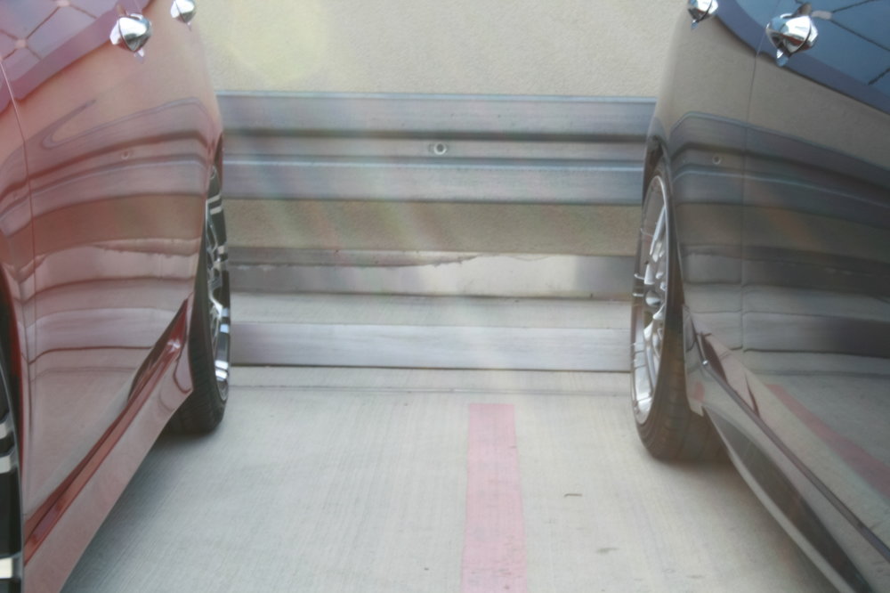

Japandriver Geschrieben 10. Mai 2012 Geschrieben 10. Mai 2012 (bearbeitet) also bei meinen CL damals standen die räder hinten auch heftig,aber wie oben schon steh 0.15° mehr vorspur und es war ok. der linke ist meiner gewesen der rechte ist andy seiner und er hat sturzversteller Bearbeitet 10. Mai 2012 von Japandriver Zitieren Accord CL7 Projekt: https://www.accordforum.de/showthread.php/japandriver-s-japandrive-15277.html Accord CW2 Projekt: https://www.accordforum.de/showthread.php/japandriver-s-projekt-stage-two-25924.html?t=25924

ACC20 Geschrieben 11. Mai 2012 Autor Geschrieben 11. Mai 2012 Vielen Dank für die Antworten, vor allem der Tip mit der Spureinstellung von VolkerRacho und das Foto von Japandriver haben mir sehr weiter geholfen, thx. Werde die Spur wohl entsprechend einstellen lassen und mir im Winter evtl. 18 Zöller holen, damit die Reifen nicht so teuer sind. Außerdem finde ich, dass meine jetzigen Felgen mit ET 42 zu weit in der Karosserie verschwinden. Denke, dass ET 35 um einiges besser aussehen werden. Zitieren
