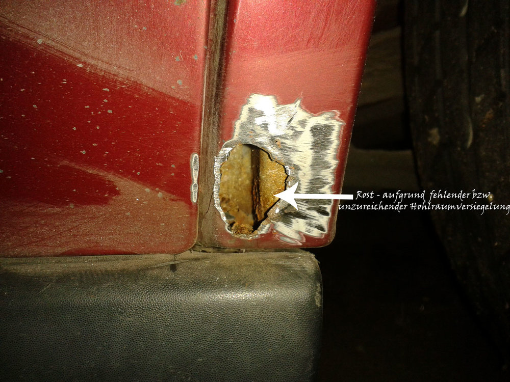

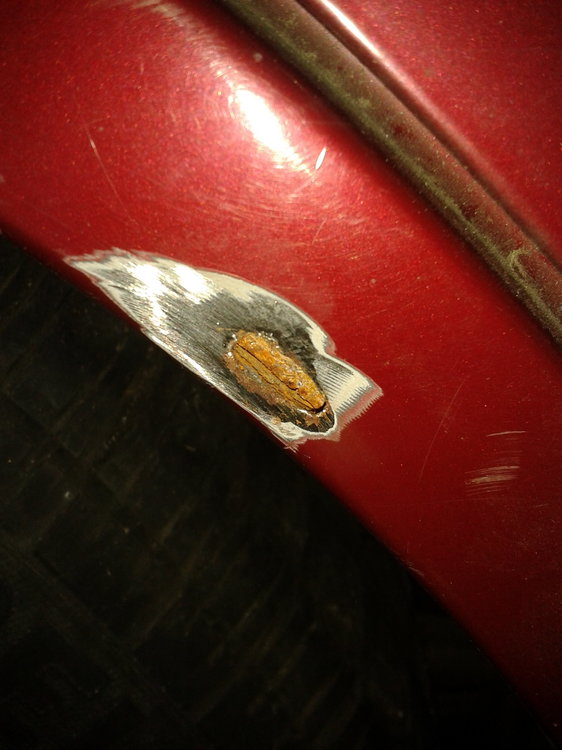

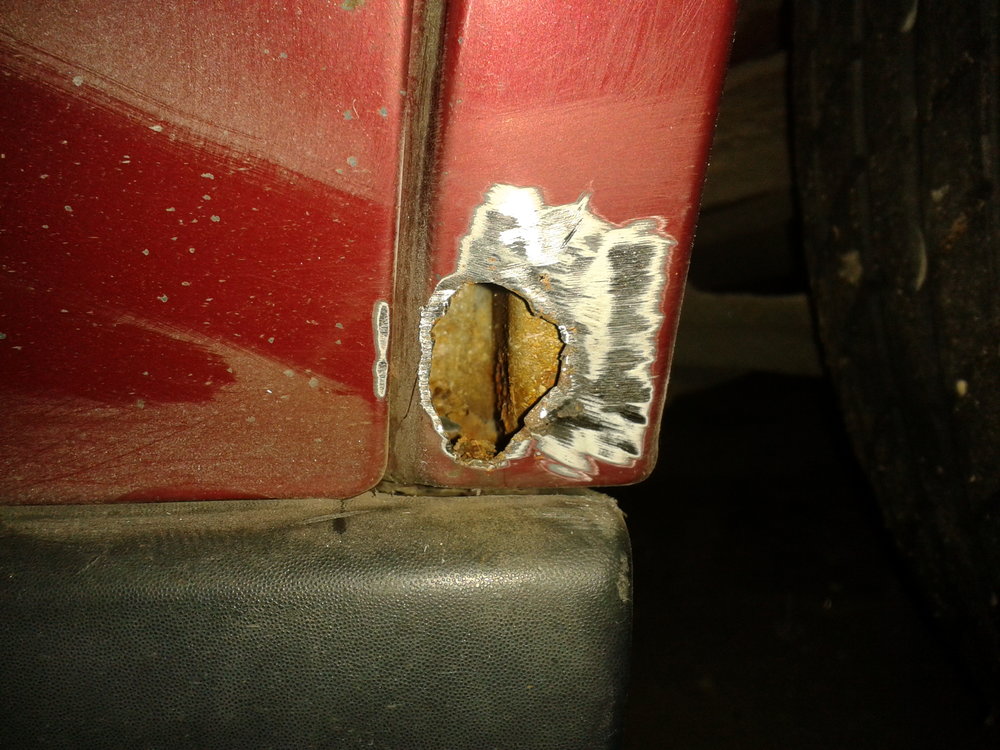

habe mein auto abgeflext und ein paar löcher von unserem geliebten rost gefunden
meine frage spachteln oder schweissen ich schätze mal schweissen ist die bessere methode um den rost zubekämpfen und wie lange würde es halten?

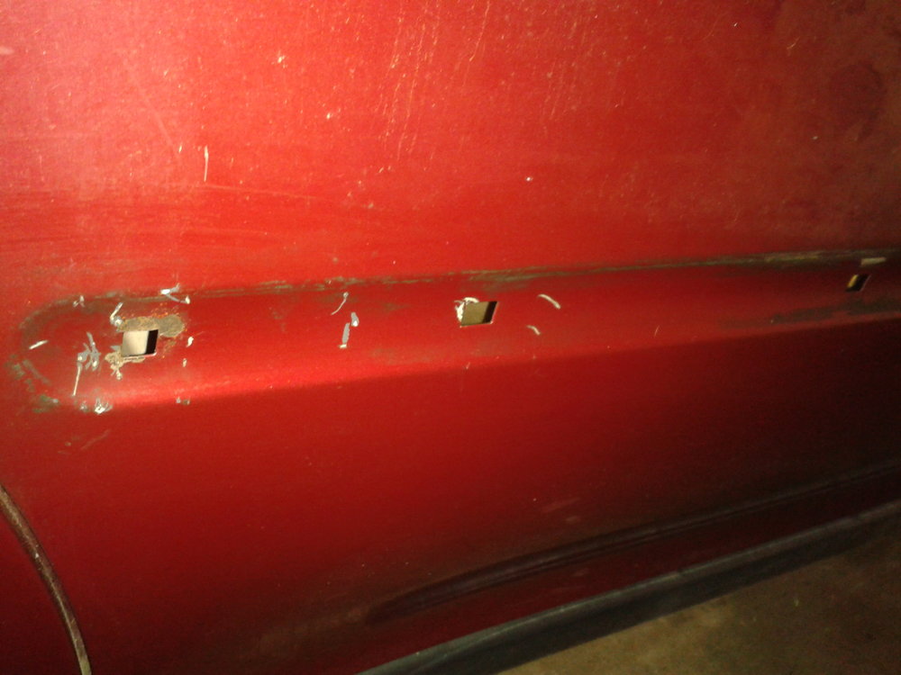

das letzte bild sind die seiten leisten auch schweissen??

hi,
bei den radläufen brauchst du reparaturbleche oder schablonen anzufertigen und alles muss geschweißt werden. verrostung ist zu weit fortgeschritten.

solche stellen wie bei seitenleisten braucht man nicht zu schweißen, sondern nur mit z. b. fertan rostellen behandeln, lackieren und danach noch unter der leiste mit unterbodenwachs beschichten.
ich habe an meinem wagen noch nie etwas geschweißt, weil ich immer mehr oder weniger rechtzeitig alle kleine roststellen entdeckt und dazu schon min 2x alle hohlräume mit hohlraumwachs überflutet habe. so hat bei meinem wagen rost weniger chance von innen und außen etwas auszurichten. mein Kampf gegen rost nimmt aber kein ende, ich finde immer etwas an meinem wagen, was ich aussbessern muss.

ich werde unterbodenschutz nehmen und den mit was weiss ich wieviel bar dort reinpressen :D natürlich bau aich auch alles ab, versuche den größten teil wegzuschleifen.. ^^
das mit der dichtmasse hab ich bei meinem auch vorallem läuft das wasser sammt dreck in die holme rein und bleibt auch dort .. ich will nich wissen wieviel dreck und ehlendes zeug ich da rausgeholt hab .. ._.
Die hintere Tür .. fahrerseite

Von aussen die andere seite
http://www.abload.de/img/img187325a4r.jpg
Beifahrerseite Hinterer Radlauf
http://www.abload.de/img/img187719arm.jpg#
allzuschlimm isses nicht blos das es an der beifahrerseite schon ein loch gefressen hat ._.
habs erstmal mit schwarz lackiert, blau mach ich wenns geschweisst ist :)
