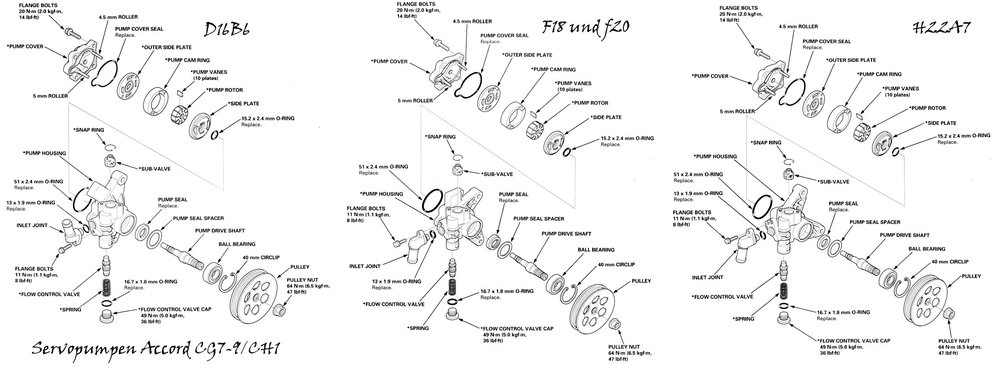

BettyBj99 Geschrieben 22. Mai 2012 Autor Geschrieben 22. Mai 2012 hab den Fehler vor 2 tagen gefunden meine servopumpe macht die geräusche und verliert auch seit heute nen bissl öl verdammter mist, ausgerechnet jetzt hat noch jemand eine rumliegen? Zitieren
kardynau Geschrieben 22. Mai 2012 Geschrieben 22. Mai 2012 ...und wo verliert sie öl? ein foto? vielleicht lässt sich abdichten? Zitieren I-I O N D A - ich will nichts anderes
Schneehaze Geschrieben 22. Mai 2012 Geschrieben 22. Mai 2012 besser wäre es xD so ein ding kostet locker mal 250doppelmark Zitieren
BettyBj99 Geschrieben 25. Mai 2012 Autor Geschrieben 25. Mai 2012 Soo nachdem ich mich wieder über die Werkstatt aufregen musste die mir meinen Motor gewechselt hatte vor nen halben oder dreiviertel Jahr weil ich dessen Fehler ausmerzen musste unteranderem schrauben die fehlten und noch einige andere Dinge stellte ich fest dass meine servopumpe raus muss meine Frage etzt paasst auch eine aus nen cb3 bj 92???? Bitte schnell antworten da ich meine Betty wieder schnell brauch:motz: danke schon mal Zitieren
kardynau Geschrieben 25. Mai 2012 Geschrieben 25. Mai 2012 (bearbeitet) ...paasst auch eine aus nen cb3 bj 92 ...das glaube ich nicht. :( ...schon zwischen den cg-s und ch1 gibt’s unterschiede. innen sind die servopumpen gleich gebaut aber alle 3 servopumpen-gehäuse sind anders, weil die motoren anders sind...deshalb sind die befestigungen/anschlüsse und schläuche anders. da cb auch andere/verschiede motoren hat, sind cb-servopumpen auch verschieden/ganz anders, denke ich. Bearbeitet 25. Mai 2012 von kardynau Zitieren I-I O N D A - ich will nichts anderes
BettyBj99 Geschrieben 25. Mai 2012 Autor Geschrieben 25. Mai 2012 OK danke also muss ich weitersuchen nach ner servopumpe :sabber::motz: Zitieren
