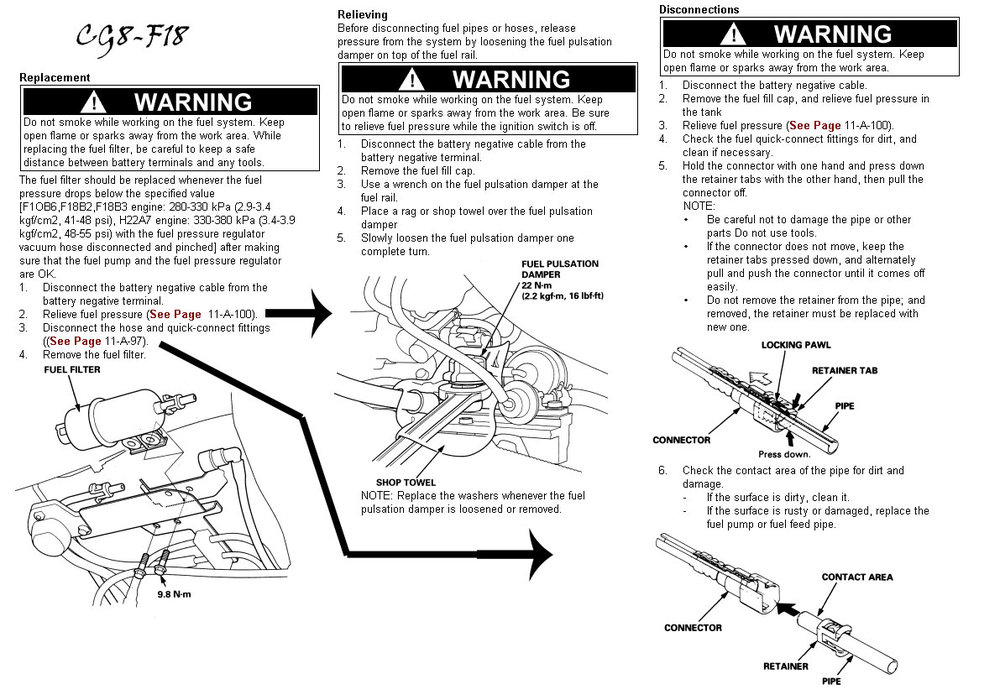

Hallo . Hat schon emand getauscht Kraftstofffilter bei Cg 8 ? Muss ich was beachten ,Und wer weisst welcher steht bei cg8 weil es kommt immer 2 rauss eine mit Aussendurchmesser 80 mm,und Aussendurchmesser 50,5 mm. welcher ? Danke

ich denke diese schwarze bombe, wie auf dem bild, müsste ok sein, sieht wie original aus.
http://web2.carparts-cat.com/webdata/ImageData/artbild/2271/J1334025.JPG
Nipparts: J1334025 - Anschlußtechnik Ein 9,5mm / Aus 8mm
Ich denke aber Aussendurchmesser ist eher weniger wichtig, hauptsächlich länge (bild unten H) und Anschluss ist ok/passt!
Mann-Filter: WK 611/6 - C: 50.00 F: 9,5 H: 172.00
