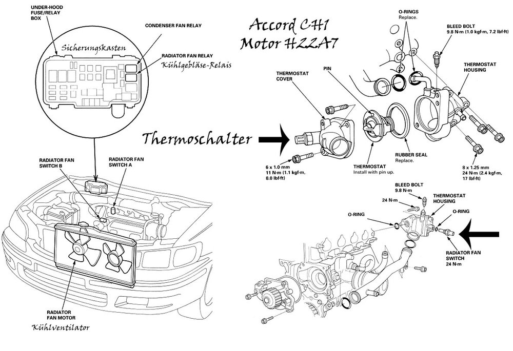

Und zwar geht es darum ich habe einen honda accord type r ch1 212 Ps . bei mir schaltet mein lüfter nicht von alleine ein , nur wenn ich ein schalter einbaue und ihn selber anschalte läuft er . was kann da sein . bitte antwortet mir danke
hi @Paddy,
der motor des kühlventilators wird über einen thermoschalter aktiviert.
der thermoschalter ist im thermostatgehäuse eingeschraubt.
wenn sich der ventilatormotor nicht einschaltet, ist vermutlich thermoschalter defekt.
...?(thermoschalter hast du mit einem schalter umgegangen und so bis jetzt den kühlventilator eingeschaltet oder?
...dieser thermoschalter müsste passen: http://www.ebay.de/itm/Temperaturschalter-Kuhlerlufter-FACET-7-5213-/330717487280?pt=DE_Autoteile&hash=item4d004c60b0
...honda-thermoschalter (:schock: teuer! ohje): http://www.hondaoriginalparts.com/honda_car_parts_selection.php?block_01=17S1A11&block_02=E__1502&block_03=2498
...ansonsten kann es auch sein dass die sicherung Nr.57 (20A) durchgebrannt, klemme oder elektrischer anschluss gelockert oder kühlgebläse-relais kaputt oder elektrische leitung unterbrochen...ist.
