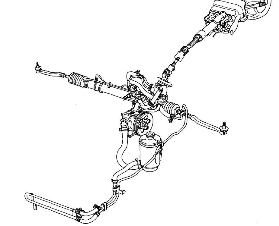

Danke auch für den Link und die Grafiken, der Schlauch ist an der "oder hier?" Stelle der Grafik servo-ce7.jpg angerissen. Ziemlich genau an der Pfeilspitze.

wegen der stelle habe ich deshalb so genau gefragt, weil diese klemmen, wie man auch auf dem bild sehen kann, man nachziehen kann.

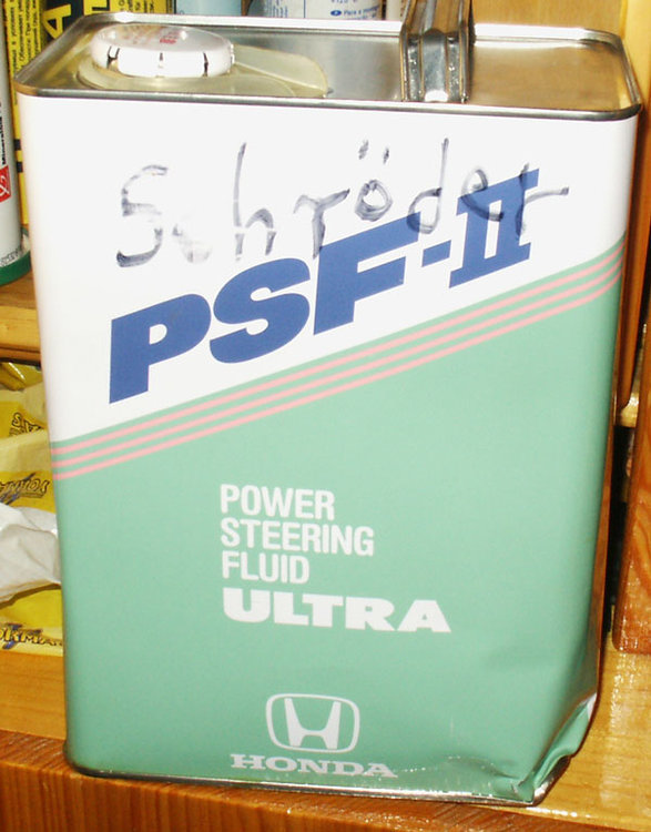

servolenkungsflüssigkeit ist normalerweise PSF-II

das ist ein ganz neues produkt, normalerweise holt man das öl bei HH.

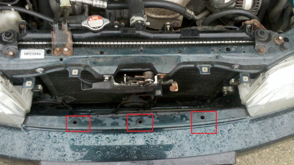

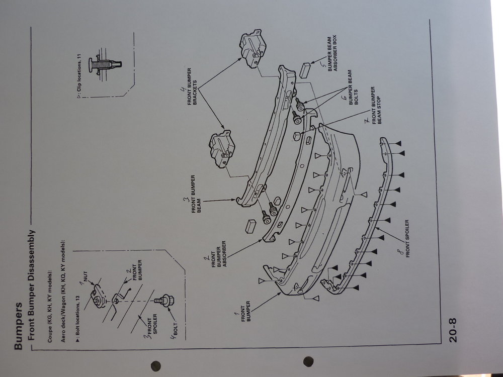

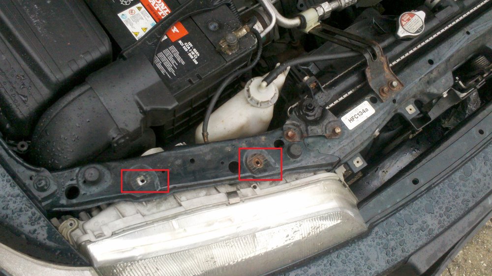

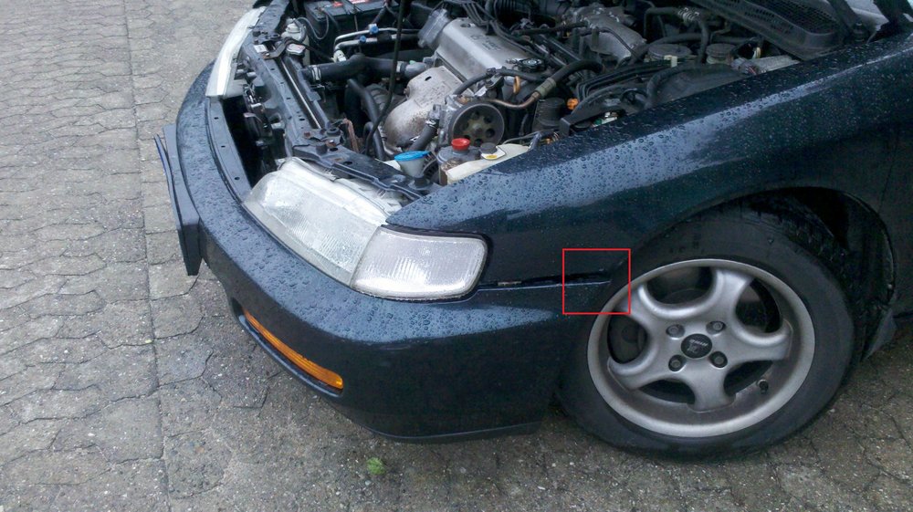

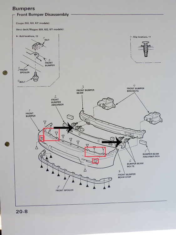

Leider scheiter ich schon dabei den Schlauch freizulegen. Ich hab mir die Explosionszeichnungen hier angeguckt und dann angefangen. Die beiden Schrauben in den Kotflügeln und die 3 unter dem Honda Logo habe ich gelöst. Ich komme aber nicht an die beiden unter den Scheinwerfern ran, weil ich die Scheinwerfer nicht ausgebaut bekomme. Und auch die hinter den Blinkern sind für mich ein Rätsel, wie kriegt man die Blinker ab??? Ich hab die Beschreibung "mit langem Schraubenzieher seitlich vom Grill kommend" gelesen, werde aber nicht wirklich schlau daraus wie die rausgehen sollen. :schock:

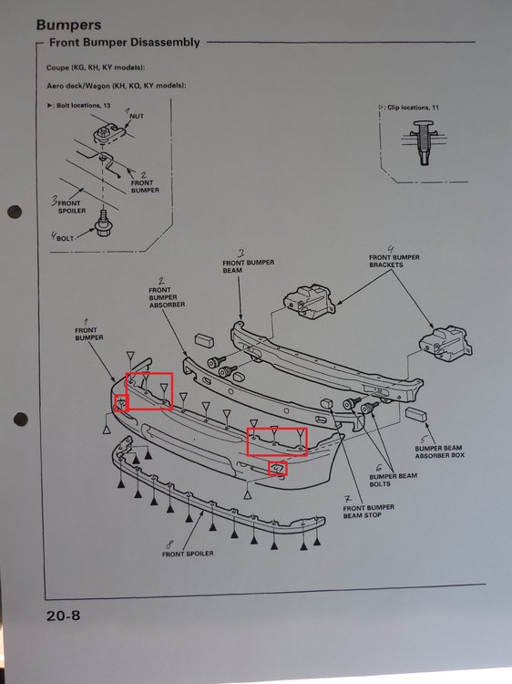

Ja habe ich. An die rot eingezeichneten Schrauben komme ich nicht ran, weil Blinker und Scheinwerfer davor sind.
Kann auch sein, dass ich einfach zu dämlich bin, aber ich komm da einfach nicht weiter :D
...wie schon geschrieben, scheinwerfer braucht man nicht abzubauen, denke ich. dies wäre zu aufwändig bzw. unlogisch.
ich habe kein ce aber die rot eingezeichneten kleinen Schrauben braucht man nicht abzuschrauben.
so zerlegst du die ganze Stoßstange.
ich denke sie sind dazu da um die Stoßstange mit der halterung (fron bumper beam) zu verschrauben.
ich denke, die ganze Stoßstange halten vorne hauptsächlich 2x2 bumper beam bolts (schwarze pfeile, vermutlich inbusschrauben) und dazu vermutlich noch andere z. b. seitlich.
also die 4 abschrauben abschrauben und dann an der stoßstange ziehen und schauen wo noch schrauben sind/welche noch halten.
Bearbeitet von kardynau
Die brauchen nicht raus. Die halten nur die Verkleidung (Kunststoff) auf dem Träger. Den Träger bekommst Du alleine mit der Entfernung der "Bumper Beam Bolts" (Nummeriert mit #6 auf dem Bild) heraus. An diese wiederrum kommst Du ran, wenn die Blinker abgebaut sind.
Mehr ist nicht nötig.
