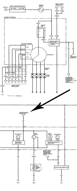

kardynau Geschrieben 5. September 2012 Teilen Geschrieben 5. September 2012 (bearbeitet) hi, http://www.cosgan.de/images/smilie/konfus/a015.gif laut zeichnung für accord cc wird der drehzahlmesser über zündeinheit (ICM) kontaktlos gesteuert. icm ist im zündverteiler verbaut und steuert auch die zündspule an von daher, wenn zündung funktioniert müsste auch der drehzahlmesser funktionieren. ich vermute deshalb dass in deinem fall signalkabel (blau) untebrochen ist/kontaktprobleme hat oder Drehzahlmesser selbst nicht ok ist und deshalb tachoeinheit die drehzahl nicht anzeigt. Bearbeitet 5. September 2012 von kardynau Zitieren I-I O N D A - ich will nichts anderes Link zu diesem Kommentar Auf anderen Seiten teilen Mehr Optionen zum Teilen...
