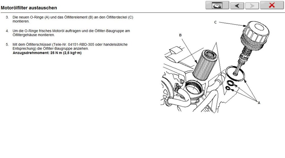

ACC-CDI-2T Geschrieben 11. Oktober 2012 Geschrieben 11. Oktober 2012 (bearbeitet) Ölfilter habe ich bei atu gekauft hat super gepasst Aähm, bei den drei Buchstaben seh ich persönlich immer rot. Hab schon die tollsten Dinge gehört - war das ein Markenfilter ? Sonst würd ich das Ding wieder rausholen und einen vom HH oder z.B. von MANN und Hummel nehmen .... Sind denn auch alle O-Ringe montiert ? (siehe Anlage) - der kleine O-Ring unten and der Spitze ist auch nicht ganz unwichtig ... ... vielleicht hast Du z.B. im Leerlauf etwas zu wenig Öldruck Bearbeitet 11. Oktober 2012 von ACC-CDI-2T Zitieren Km-log Jun 541.000
fokasmoka Geschrieben 12. Oktober 2012 Autor Geschrieben 12. Oktober 2012 Ringe sind alle drauf hab ja den Wechsel selber gemacht, nur den filter bei atu gekauft. Marke habe ich nicht geschaut O Zitieren

Uzi Geschrieben 12. Oktober 2012 Geschrieben 12. Oktober 2012 Also ich behaupte mal, nach konzentrierten Einlesen, dass Du den Filter vorher in irgend einer Weise falsch montiert hast. Sei nicht sauer, aber dass wäre die logische Schlussfolgerung. Ich denke mal, dass der "ATU-Filter" einfach nicht richtig saß oder einer der O-Ringe sich verdreht hatte. Somit konnte sich kein richtiger Öldruck speziell beim Gasstoß aufbauen, aber immernoch genug, dass die Öllampe nicht aufleuchtete. Das passiert auch bei einigen alten BMW-Benzinern, die eine Filterpatrone haben. Die fangen auch das Nageln im Ventiltrieb an MfG Zitieren
fokasmoka Geschrieben 12. Oktober 2012 Autor Geschrieben 12. Oktober 2012 Also ich habe nicht gesagt, dass atu schlecht ist. Beide ölfilter waren vom Aufbau gleich nur der von atu war auf beide seiten flach und der von honda eine erhöhung von 5mm auf beide Seit also da wo den manhalt reinsteck. Habe vorhin die Verpackung vom atu filter gefunden und da war honda ûberhaupt nicht augelistet nur mercedes. Kann sein dass der Verkäufer ein Fehler gemacht hat. Aber man stelle sich vor waspassieren kann. Und ich hab mich sicher hier nicht angemeldet um atu schlechtzumachen. Sondern um Antworten auf meine Antwort zu finden,hat auch funtioniert. Danke Zitieren

Schmudi Geschrieben 12. Oktober 2012 Geschrieben 12. Oktober 2012 (bearbeitet) Das nur Mercedes drauf steht ist nicht unüblich. Der Mann Filter wäre der HU718/6x Aussendurchmesser: 64 mmInnendurchmesser: 31 mmInnendurchmesser 1: 31 mmHöhe: 115 mm Herth und Buss: Länge: 116 mmAussendurchmesser: 65 mmDurchmesser 1: 32 mmDurchmesser 2: 32 mm QH: Aussendurchmesser: 65 mmInnendurchmesser: 31,5 mmHöhe: 115 mm Febi: Dicke/Stärke: 116 mmInnendurchmesser: 31 mmAussendurchmesser: 64,8 mmAussendurchmesser: 46,75 mm Bosch: Durchmesser: 63 mmHöhe: 115 mm Wie man sieht, es variieren die ABmessungen etwas. Was der "orginale" Honda Filter für Abmessungen hat, weiß ich nicht. Kommt aber aus Österreich, wenn ich mich nicht täusche. Alle Angaben übrigens vom 2,2 i-CTDi Gruß Schmudi Bearbeitet 12. Oktober 2012 von Schmudi Zitieren http://www.smilies.4-user.de/ablage/107/272.png
ACC-CDI-2T Geschrieben 12. Oktober 2012 Geschrieben 12. Oktober 2012 Nach dem Ölfilterwechsel sind bei den CDI´s von MB übrigens schon so einige hopps gegangen - gibt es im MB -Forum einen ganz interessanten Bericht zu (siehe unten) Wenn die untere Abdichtung am Ölfilterelement fehlt (unterer kleine O-Ring fehlt / oder die Spitze am Ölfilterelement abgebrochen) ist der exitus vorprogrammiert ... http://www.motor-talk.de/forum/warum-cdi-s-vorzeitig-sterben-t3998119.html Ich hoffe der i-ctdi hat keine Kolbenbodenkühlung. :p Aber besser alle O-Ringe immer mit tauschen... :D Zitieren Km-log Jun 541.000
