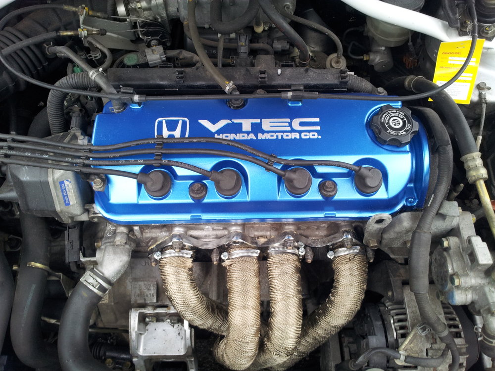

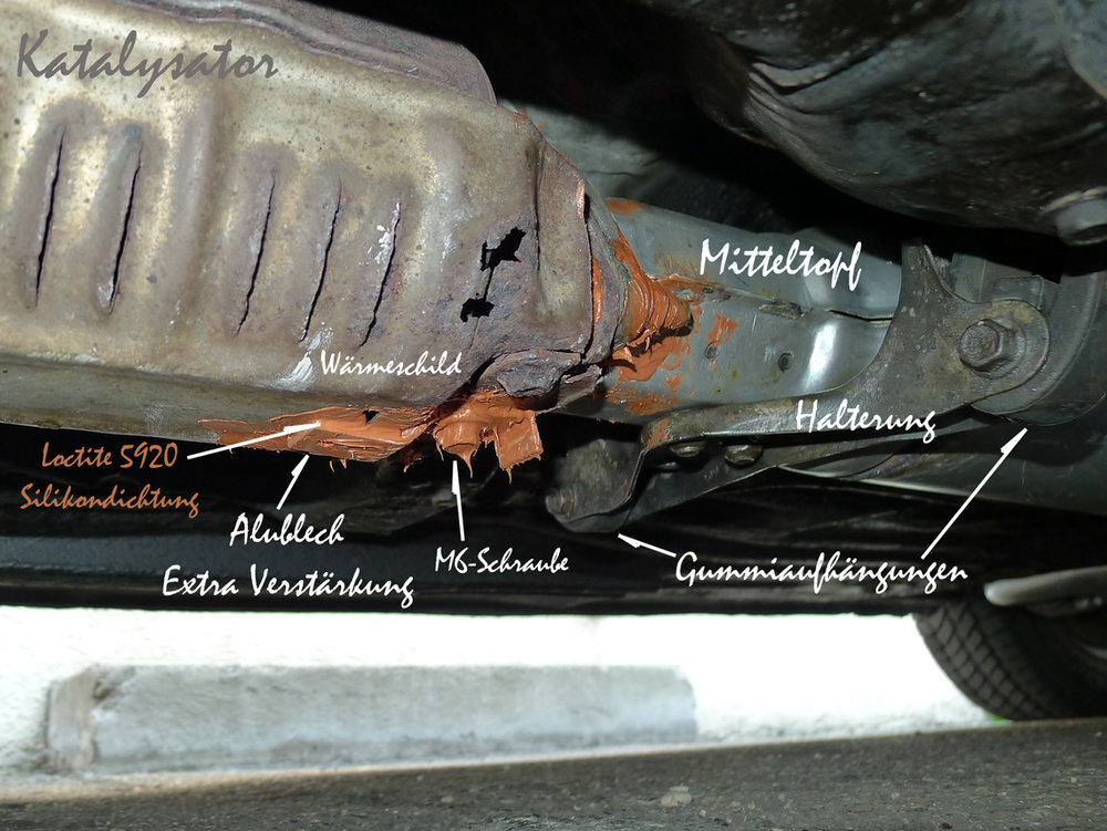

kardynau Geschrieben 15. Juli 2013 Geschrieben 15. Juli 2013 (bearbeitet) hi, ich kann mir sehr gut vorstellen, dass TÜV dir wegen fehlendes hitzeschutzblech die marke verweigern kann. das teil ist js als hitzeabschirmung von honda vorgesehen. nicht ohne grund hat @RaZeR86 damals auch geschrieben, dass soche isolierung/"bandagen", vermutlich wegen fehlendes hitzeschutzblech, "zwingend erforderlich" war. (1 foto unten) ...man könnte vielleicht diese lockere/lose stellen wo blech vibriert (als dämpfung zwischen krümmer und blech, wäre nicht zu sehen) mit locktite 5920 ( 2 foto unten) beschmieren oder mit anderem hitzebeständigem zeug verstärken, dammit nichts mehr rasselt. Bearbeitet 15. Juli 2013 von kardynau Zitieren I-I O N D A - ich will nichts anderes
kaefergarage.de Geschrieben 17. Juli 2013 Geschrieben 17. Juli 2013 Öh. Nein. Das Blech brauch man nicht montiert haben. Ok, die Wärmeabstrahlung ist weiträumiger ohne dem Blech, aber bei (m)einem Fächerkrümmer gibts das auch nicht ;) Zitieren Wer Initiative zeigt, bekommt meistens auch den Auftrag! >>> Antworten - Zitieren - Bearbeiten ? So geht's<<<

platin777 Geschrieben 19. Juli 2013 Geschrieben 19. Juli 2013 Meins wurde bisschen geschweißt, jetzt geht's erstmal wieder. Zitieren "Although it’s true I had thought it would have been better to put a larger engine, the moment I drove the “little” NSX, all the benchmark cars–Ferrari, Porsche, Lamborghini–I had been using as references in the development of my car vanished from my mind." Gordon Murray
