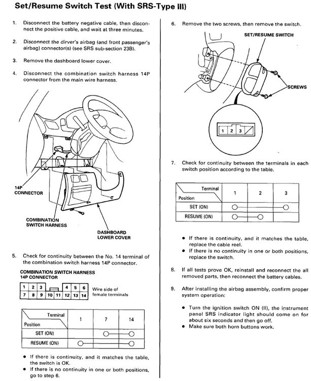

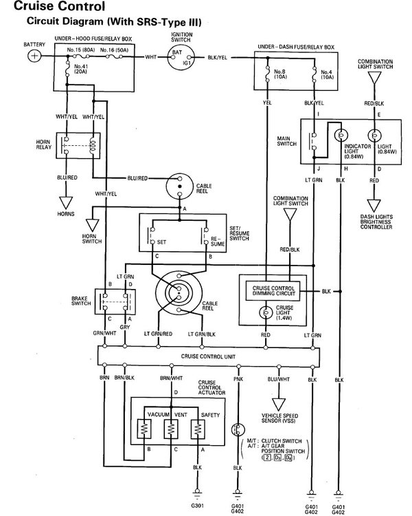

hi @tittus,
ich habe leider zu ce9 nicht viel gefunden und musste deswegen meine vermutungen hier auf grund anderer schaltpläne/beschreibungen für cc/cb usw... anstellen.:cry:
wenn kontrollleuchte leuchtet, bedeutet das nur (laut stromlaufplan), dass hauptschalter (main switch) betätigt wurde und dadurch die leuchte (indicator light) die spannung bekommen hat und Fahrtregler-Steuergerät (cruise control unit) unter 12V steht/halt betriebsbereit ist/sein sollte.
fehlfunktion eines tempomates kann VIELE verschiedene ursachen haben.
Fahrtregler-Steuergerät empfängt seine verschiedene signale von:
- dem Bremsschalter (brake switch)
- dem Geschwindigkeitssensor (speed sensor)
- dem Schaltpositionsschalter (position switch, Automatik)
- schalter (set, resume)
- stellglied (cruise control actuator)
falls ein signal davon fehlt (schalter/teil kaputt, leitung unterbrochen), Fahrtregler-Steuergerät wartet vermutlich.
...falls letzte zeit/vor kurzem niemand an deinem wagen etwas umgebaut/verändert hat, würde ich einfach prüfen ob alle stecker/schalter/sensoren/verbindungen richtig sitzen und kein kabel beschädigt/keine verbindung unterbrochen ist.
...ausserdem müsste man überprüfen, ob stellglied und sein seilzug noch ok ist und stellglied unterdruck bekommt (er will vielleicht aber nicht mehr kann...bissle aufwendig).
dazu musst du unterdruckschlauch vom stellglied abziehen und deinen finger auf die öffnung des schlauchs halten währen der motor im leerlauf läuft...
wirkung: finger wird (wegen des unterdruckes) gegen die öffnung gesogen, dabei sollte ein zischendes geräusch hörbar sein. (alles theorie)
...so sollte es sein...ansonsten sind viele anderen sachen wie schalter zu überprüfen.
grüsse :wink:
Hi,
wow erstmal danke für deine Antwort. Das ist das was mir fehlte. Ein Stromlaufplan. Dann begebe ich mich mal auf die Suche, wenn es die Zeit zulässt. :-)
Aber ich halte dich auf dem Laufenden, was sich so ergibt.
Nochmal danke für die Info's,
Gruß Tittus
