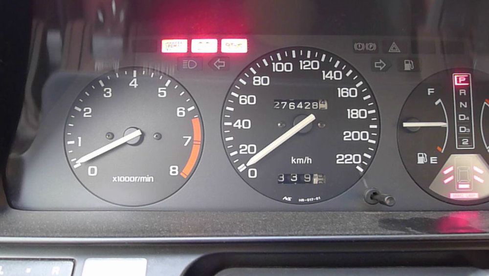

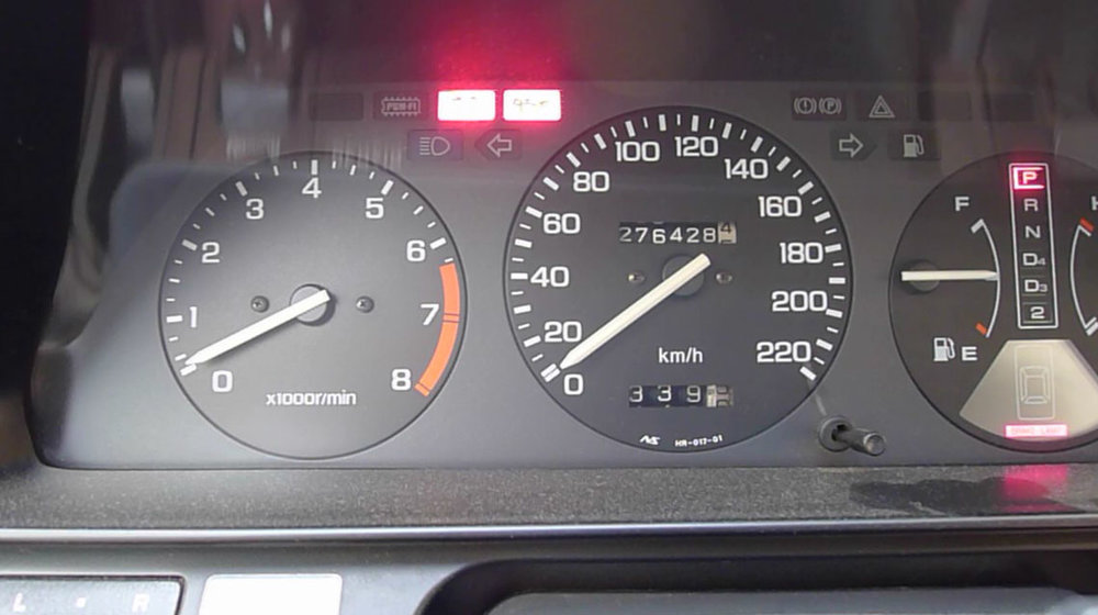

...kurze beschreibung: wenn zündschlüssel gedreht wird (zündung eingeschaltet), leuchtet pgm-fi anzeige/leuchte und nach ca. 2 sekunden geht sie automatisch aus, wenn der anlasser nicht gedreht wird/also motor nicht startet. dass das hauptrelais dabei klickt ist deutlich zu hören.
das bedeutet: nach ca. 2 Sekunden schaltet das hauptrelais automatisch die kraftstoffpumpe aus, wenn der anlasser nicht gedreht wird/also motor nicht startet…d.h. Kraftstoffpumpe dreht nach ca. 2 sekunden nicht mehr und kriegt auch keine spannung mehr. (wichtig für spannungsmessung)
...und nach 2 sekundenattachment.php?attachmentid=38791&d=1352450045

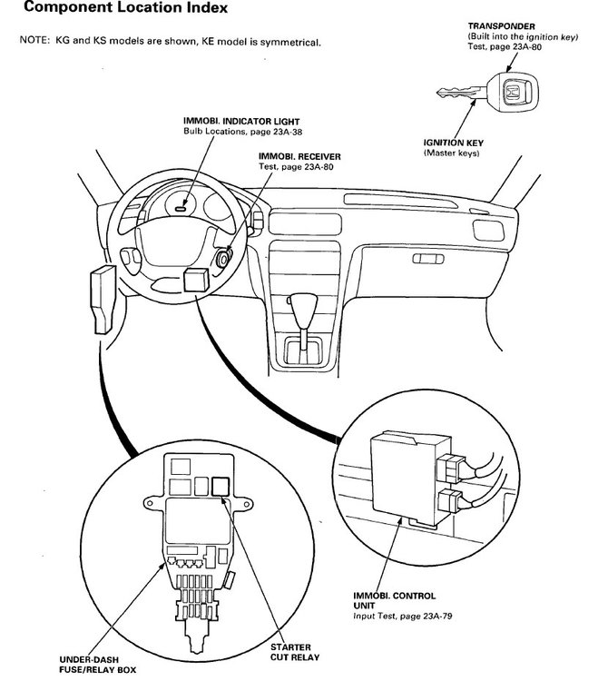

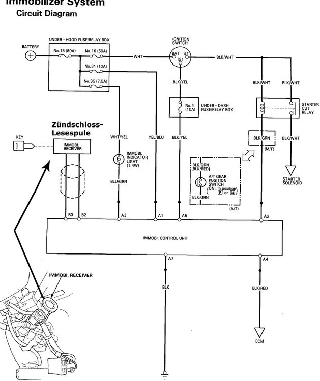

ich kenne mich natürlich mit der genauen technik einer wegfahrsperre nicht aus aber nach dem ich etwas dazu gelesen habe, denke ich, das die wegfahrsperre auf das motorsteuergerät abgestimmt ist bzw. im motorsteuergerät sind vermutlich bestimmte daten der wegfahrsperre wie einige daten deines wagens zum vergleich abgelegt.
d. h. wenn du eine neue wegfahrsperre vom schrotthändler geholt hast passen die zündschlüssel zu der wegfahrsperre aber die wegfahrsperre passt nicht zu dem motorsteuergerät, da in der wegfahrsperre andere daten hinterlegt sind. motorsteuergerät schaltet vielleicht erst dann das hauptrelais (somit benzinzufuhr) ein, wenn alle daten stimmen. http://www.cosgan.de/images/midi/konfus/c065.gif
ich denke da muss etwas im motorsteuergerät oder in der wegfahrsperre entsperrt/daten angepasst werden, damit motorsteuergerät und wegfahrsperre ohne fehler kommunizieren können. vielleicht kann dies hondahändler machen/anpassen wie z. b. wegfahrsperre umprogrammieren.
oder das einfachste wäre vielleicht die alte wegfahrsperre zu lassen/wieder einbauen und nur zündschloss (mechanik) zu wechseln und den chip aus dem alten zündschlüssel rausgeholen und in den neuen zündschlüssel einsetzen/einbauen oder die neunen zündschlüssel anlernen, damit sie für die alte wegfahrsperre passen. dazu müsstest du aber bei HH nachfragen.

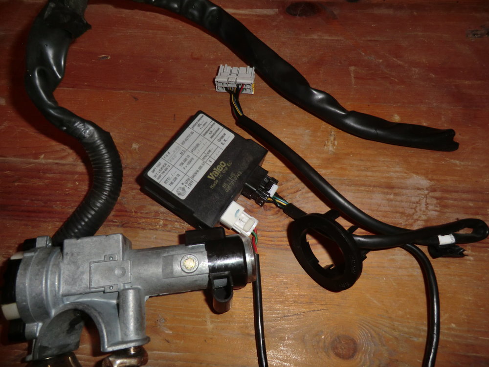

Zu kardynau. Mein altes Zündschloss hatte dieses schwarze Teil das laut deines Bild zum IMMOBI. CONTROLUNT und dann zum Full Supply System geht. Dache das ist für die Beleuchtung. :( Das neue schloss hat das nicht. Aber es kommt doch aus dem selben Modell und sogar das Jahr ist gleich. Verstehe ich nicht,

wenn ich richtig verstanden habe, meinst du mit dem „dieses schwarze Teil“ eine Antenne = Zündschloss-Lesespule. (immobi. receiver)
ein foto wäre da sehr hilfreich um missverständnisse zu vermeiden.
ohne diese antenne geht gar nichts, da über diese antenne signale zu dem zündschlüssel = zum transponder und von dem transponder zur wegfahrsperre gesendet werden d. h. ohne diese antenne funktioniert keine wegfahrsperre.
falls diese antenne bei dem „neuen schloss“ fehlte war es unvollständig. dann musst du deine alte antenne anschließen, wenn du sie bei der demontage nicht beschädigt hast. :wink:

Meine alte Wegfahrsperre einbauen. Bild 1 Den schwarzen Kasten.
Dann geht es aber noch nicht. Aber die Benzinpumpe arbeitet schon.
Ralis ist zu hören.
Dann brauche ich den schwarzen Ring von Bild zwei. Nur wenn ich den alten Schlüssel da ran halte, kann ich mit den neuen Zündschloss starten.
Also morgen nochmal alles ausbauen und beim Schlüsseldienst die Magneten im Schlüssel tauschen.....
Fertig.
Ach ja bei dem neune Schloss ist das Schwarze was am Schloss zu sehen ist nicht dran. Ach keine Bohrung als ob da mal sowas dran gewesen währe. Mach morgen noch mal ein Bild.
So hier noch mal ein Foto vom Neuen Schloss das ich gekauft habe.
Alles dabei. Auch die Antenne am Zündschloss.
Was vielleicht noch sein könnte warum es nicht geht ist das Kabel was auf der anderen Seite vom Zündschloss ist, ist abgeschnitten. Dieses Kabel endet an einen hellbraunen Stecker was unter der Armatur links endet. Dort stecken noch zwei weiter Stecker. Da ich nicht Umlöten wollte habe ich mein alten dran gelassen. Was meint Ihr? Wenn ich umlöte Springt er an oder nicht? Was ich aber nicht glauben kann.
Aber es fehlt am neuen Schloss das kleine schwarze Teil was auf dem Zylinder bei meinen Oberen Bild 2 zu sehen ist. Baue jetzt alles um und hoffe mal. Gebe morgen bescheid.
