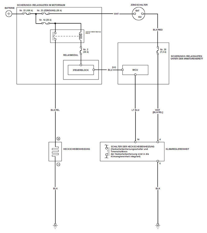

Die heckscheibenheizung von meinem tourer möchte nicht so wie ich es gern hätte.
Wenn ich sie einschalte passiert nichts.
Hab hinten geschaut (rechts an der scheibe von der klappe) da ist der stecker richtig dran.
Sicherung im motorraum sind ganz,und trotzdem passiert da nichts.
Bei unserem cl9 wird die scheibe ruck zuck frei.nur bei tourer passiert nichts.
Was könnte es noch sein?

Bei meinem Tourer hatte ich schon an beiden Seiten (ist an den Stellen, wo die Kabel von den Scharnieren in den Dachhimmel kommen) einen Kabelbruch der Heckscheibenheizung X(X(X(
Einen letzten Winter, hatte ich bei Honda reparieren lassen und einen hatte ich vor ein paar Wochen, habe es aber selber gelötet ;)
Und auch andere Kabel die da verlaufen waren schon bei mir mehrmals gebrochen! Scheint wohl eine schwachstelle beim Tourer zu sein, da der Öffnungswinkel des Kofferraumdeckels sehr hoch ist, brechen die Kabel schnell durch!!!
