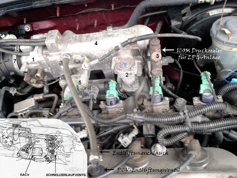

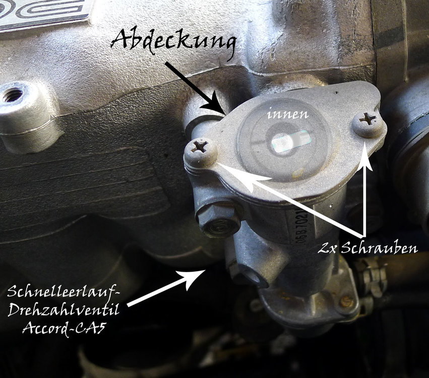

kardynau Geschrieben 17. Dezember 2012 Teilen Geschrieben 17. Dezember 2012 hi, eine einfache methode bei kaltem motor (temperatur der motorkühlflüssigkeit unter 30°C) das schnellleerlaufventil im eingebauten zustand zu prüfen wäre, die abdeckung des schnellleerlaufventils (2x schrauben) abzunehmen und zu überprüfen, ob: 1. die kunststoffkappe sich nicht herausgedreht hat oder 2. bei kaltem motor mit dem finger am ventilsitz überprüfen, ob im leerlauf luftstrom/luftansauggeräusch festzustellen ist oder 3. im warmen zustand überprüfen, ob das ventil ganz geschlossen ist. zu 1.: hat sich kunststoffkappe herausgedreht bzw. ist zu weit oben, ist ventil unwirksam/funktioniert falsch -> kunststoffkappe in die ursprüngliche position bringen d.h. mit einem flachen blechstück o.ä. wieder einschrauben. zu.2: das ventil sollte offen sein, um die leerlaufdrehzahl bei kaltem motor zu erhöhen. eventuell das ventil in der mitte leicht drücken, um zu schauen, ob es nicht blockiert ist. zu. 3: nach der warmlaufphase des motors muss das das ventil ganz geschlossen sein, d.h. funktion wurde erfüllt. vor der prüfung dichtungsmasse wie z.b. Curil-T oder am besten einen neuen O-ring besorgen, damit schnellleerlaufventil nach der überprüfung und zusammenbau dicht bleibt bzw. keine falschluft kriegt. Zitieren [sIGPIC][/sIGPIC]I-I O N D A - ich will nichts anderes Link zu diesem Kommentar Auf anderen Seiten teilen Mehr Optionen zum Teilen...
AdnohDrocca Geschrieben 18. Dezember 2012 Autor Teilen Geschrieben 18. Dezember 2012 (bearbeitet) Hi! Dann werde ich (Schnellaufregler/Fast Idle Valve) die nächsten Tage versuchen auch in einem CE8 aufzuspüren und auszutesten. :) (und auch ggfs. gleich eventl. ) Danke! Nachtrag: finden, wenn auch nicht wirklich Gesundheitsfördernder. ;) Bearbeitet 18. Dezember 2012 von AdnohDrocca Zitieren :prost::stupid: Link zu diesem Kommentar Auf anderen Seiten teilen Mehr Optionen zum Teilen...

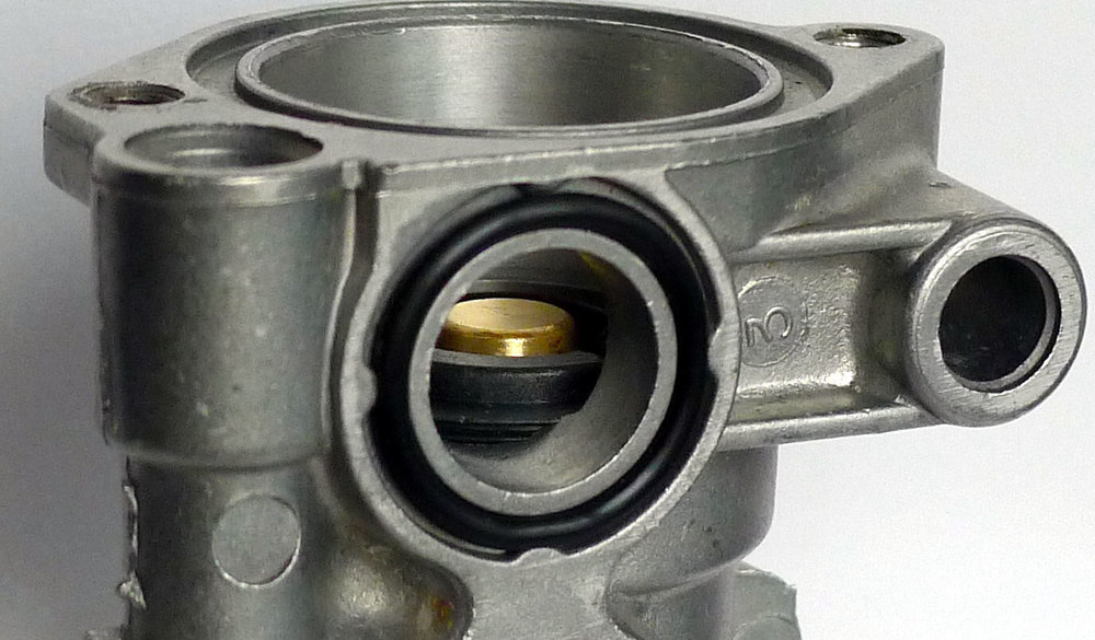

kardynau Geschrieben 20. Dezember 2012 Teilen Geschrieben 20. Dezember 2012 (bearbeitet) hi, man sollte mit gefühl arbeiten bzw. mit zurückdrehen nicht übertreiben. ...die kunststoffkappe sollte nicht zu tief sein. sie und das ventil müssen etwas „luft“ haben, um luft in kaltem zustand durchlassen zu können. meine kappe war, als ich mein schnellleerlaufventil eingebaut habe, so tief: mein motor startet sofort beim ersten mal in kaltem zustand und geht auf so ca. 1500u/min und dann bei diesen aussentemperaturen nach ca. 10 min. langsam auf 800u/min. ich habe auch ein schnellleerlaufventil von einem legend mal ersteigert. bei diesem ventil ist die kappe so ca. tief wie meine befestigt. (zum vergleich ein zweites foto unten) ...und gelockerte/lockere zündkerzen, das geht gar nicht. http://www.cosgan.de/images/midi/boese/a052.gif wenn zündkerzen richtig montiert wurden, werden sie nie mehr locker. grüsse ps.: mit „Ich hatte vorhin schon versucht mal diese Zylinderkopfhaube anzuheben“ meinst du ventilabdeckung = ventildeckel anzuheben oder? ...um den ventildeckel anzuheben, sollte man einen ständigen nicht zu starken druck abwechselnd links und rechts ausüben d. h. ventildeckel links und rechts mit deinen fingern nach oben drücken, dann nach kurzer zeit geht ventildeckel ab. wir verreisen morgen mit unserem accord von daher kann ich dir danach schlecht helfen, falls probleme gibts. wie auch immer aber ich wünsche EUCH ein Frohes Fest und einen guten Rutsch ins neue Jahr 2013 ! Bearbeitet 20. Dezember 2012 von kardynau Zitieren [sIGPIC][/sIGPIC]I-I O N D A - ich will nichts anderes Link zu diesem Kommentar Auf anderen Seiten teilen Mehr Optionen zum Teilen...
AdnohDrocca Geschrieben 20. Dezember 2012 Autor Teilen Geschrieben 20. Dezember 2012 Hallo kardynau, ich war ganz behutsam, wirklich. ;) Mein Motor startet an sich auch sofort, nur dann ist bei Benzinbetrieb abwechselnd zwischen 300 bis 800 U/min so kurz vor'm Abwürgen Rumdümpeln angesagt, sofern ich den Wagen nicht bewege. Bei Fahrt und Anhalten gibt es ja den Bluescreen des Todes für Autos (genauso auch auf LPG nur dann schon beim nur Stehenbleiben). Ich spiele aber sicherheitshalber nochmal auf verschiedenen Höhen mit dem Ventilschraubdistanziererkunststoffteil rum und horche nach Besserung. Danach kommt der angekündigte Rest und, genau, der Ventildeckel (=Zylinderkopfhaube). Danke, das probiere ich Mal mit der links-rechts-Taktik. Dann bleibt mir wohl für den Moment nur noch Dir einen schönen Urlaub und ein angenehmes Fest mit vielen Nüssen unter'm Baum zu wünschen. :) Einen guten Rutsch auch gleich, falls wir uns nicht mehr lesen/schreiben. Bis demnächst Zitieren :prost::stupid: Link zu diesem Kommentar Auf anderen Seiten teilen Mehr Optionen zum Teilen...
